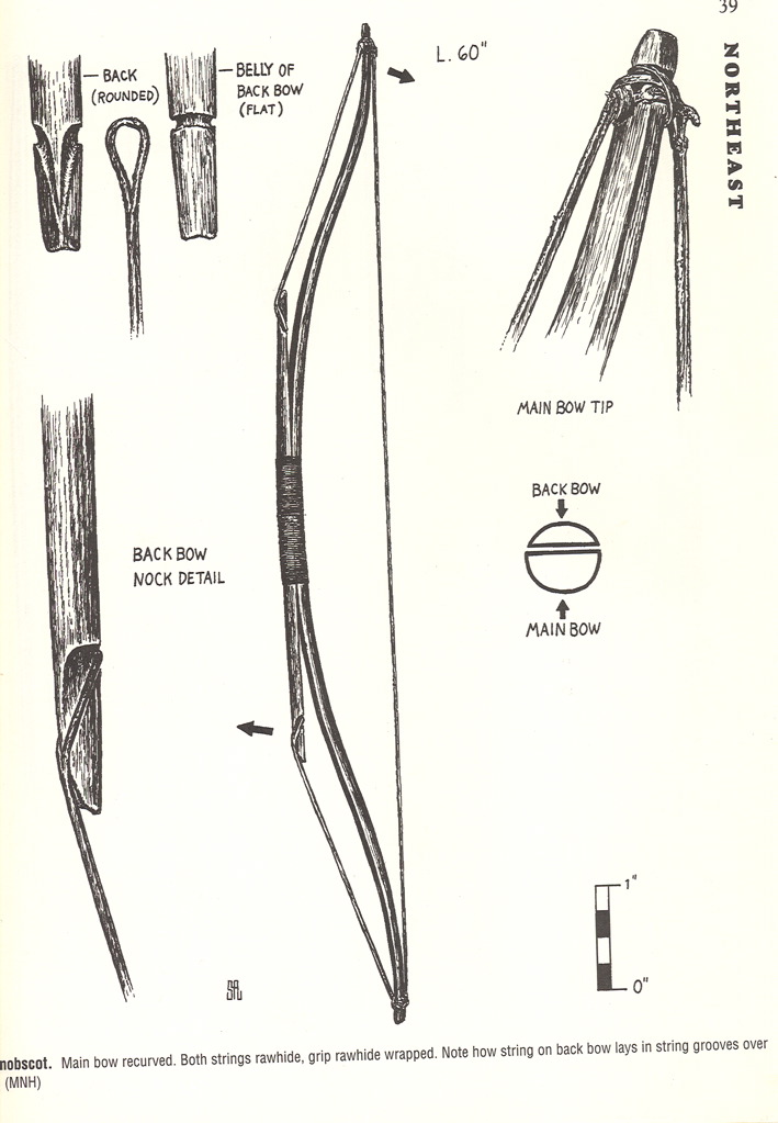

@Firestormnd
Ja der rechte Wurfarm...seufz...also der ist eben gleich nach dem Griff sehr reflex/deflex und dann war er ne zeitlang wurfarmmittig nochmal reflex. Den mittigen hab ich ein wenig zu sehr geschwächt, so dass das Set nun die gerade Wurfarmmitte produziert hat. Insgesamt war dieser Wurfarm sehr nervenaufreibend und ich bin eigentlich ganz zufrieden was draus geworden ist. Ach ja, ich bau meine Bögen immer symmetrisch.

Ist der kleine Bogen eigentlich krumm getempert, oder wo hat der seine Biegung her? Ich wollte auch mal so einen machen, aber mit einem geraden Stück Holz macht das ja keinen Sinn, deshalb ist das bis jetzt noch nicht geschehen.
Und wie hast du die Sehne am grossen Wurfarm befestigt? Beide an der selben Nocke?

@granjow
Die ganze Entstehungsgeschichte, soweit dokumentiert, findest du hier http://www.fletchers-corner.de/viewtopi ... 15&t=16199
Da steht dann auch drin, dass ich den kleinen gedämpft habe und dann in ne Form gezwungen.
