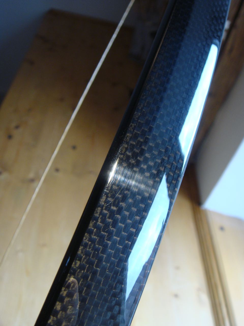

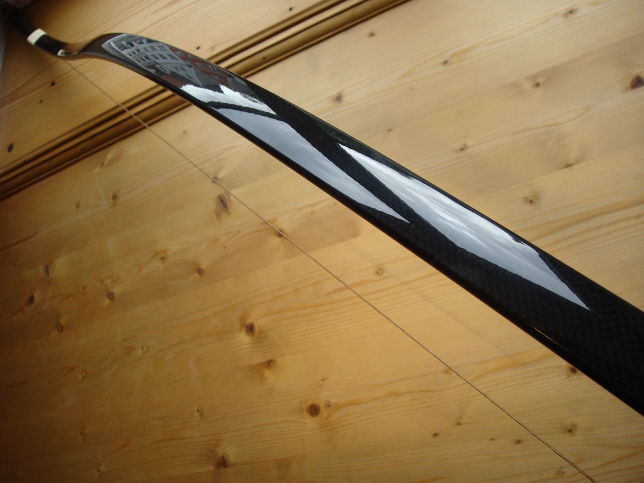

nur noch mal kurz ein kleiner Nachtrag zu Lackierungen...
ein Kokushin Carbon Yumi...
Die Lackschicht ist extrem dick und poliert und man sieht das Carbon unten durchscheinen.
Das ist die Art Lackoberfläche die ich mit "lackiert aussehen..." meinte und die nur in 2-K (oder Urushi) geht.
