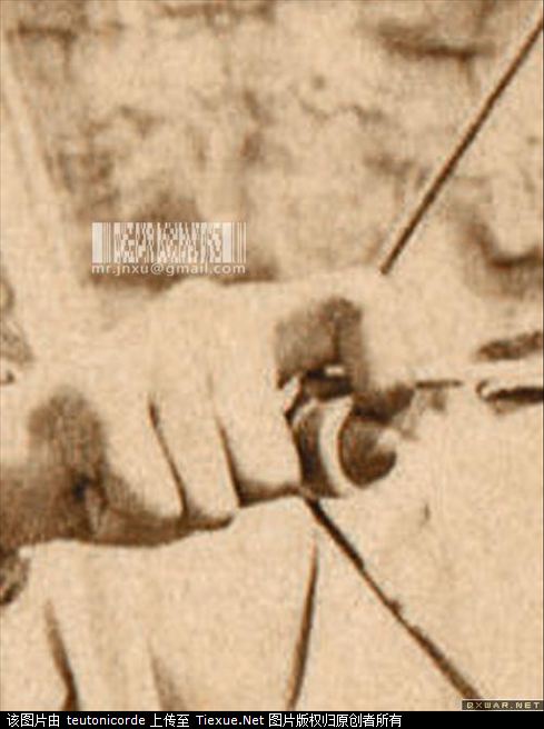

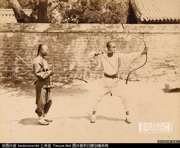

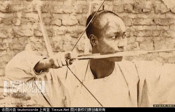

Hier ein paar Bilder zum chin Daumen...
Sieht so unähnlich gar nicht aus... interessant für mich auch der lange Auszug - und erm...fehlt dem Schützen hier ein Stück von Ringfinger oder seh' ich das falsch? :-\
gefunden hier:
http://bbs.tiexue.net/post_5128610_1.html

danke für den link, auch wenn ich nur die Bilder sehe............ und sowas 用的是蒙古式搭箭法 ;D
ob das von Dir gewählte Bild wirklich den typischen Manchustil zeigt weiss ich nicht sicher, bisher war das für mich die typische Haltung:
da sind für mich schon Unterschiede zu erkennen, es könnte aber sein, dass das auch durch die Kleidung etwas täuscht.... aber egal, die Nahaufnahme mit dem Ring ist SUPER!!!
äh...... wieso Ringfinger? Zeigefinger würde ich sagen........ vermutlich ein Fall von Selbstverstümmlung zum Zwecke eines besseren Release ;D *war das jetzt ZU gemein?*

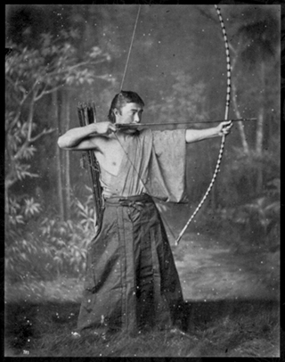

das mit den historischen Bildern (Bildern allgemein...) ist so eine Sache.
Man weiss oft nicht was authentisch ist und was nicht.
Oft waren die für Touristen (auch vor 100 Jahren schon...) gemacht und komplett gestellt.
Hier z.B - etwas off Topic aber na ja...
Der Schütze hatte zum Fototermin sicher das erste mal den Bogen in der Hand. Geht schon damit los das er den falschen Ärmel ausgezogen hat... und Te-no-uchi...? Te-no-autsch! :-\
Wie gesagt, schwer zu sagen ob es gestellt ist oder authentisch aber ähnlich sind die Manchu-Bilder der Form im Kyudo durchaus und man meint schon eine Art "Stil-Verwandschaft" erkennen zu können - auch im Zanshin.

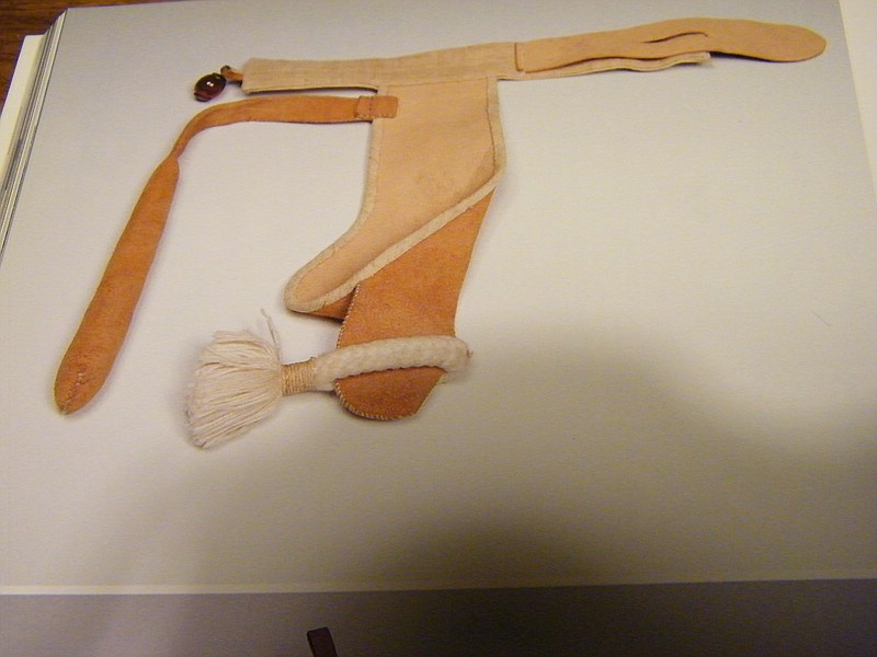

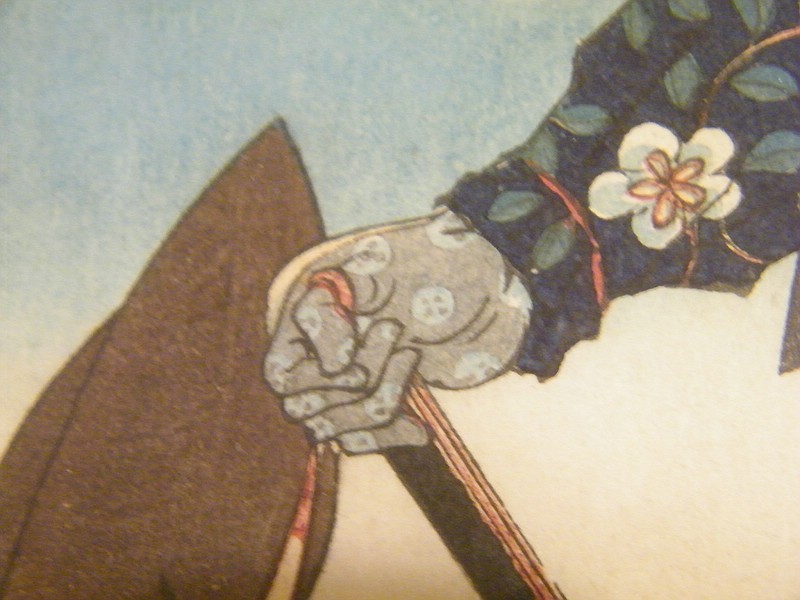

Hier zwei Bilder.
Das erste Bild zeigt einen koreanischen Daumenschutz aus dem Buch "International Traditional Bow * Arrow of Yesterday & Today -- Young Jib Bow & Arrow Musium 2008".
Das zweite Bild zeigt einen Ausschnitt eines Holzschnittes der mir gehört. Es ist die rechte Hand eines Samurai in voller Rüstung, zu dessen Waffen auch der Bogen gehört. Dieser Wulst am Handschuh hat schon Ähnlichkeit mit dem Koreanischen.
Ich habe aber keine Ahnung, ob das Teil was mit dem Bogenschießen zu tun hat. Ein japanischer Lehrer, dem ich das einmal gezeigt habe sagte mir, auf dem Bild steht ein budhistisches Gedicht/Gebet. ??? :(

Muss sagen, das auf dem Holzschnitt sieht für mich am ehesten nach einem Daumenring aus aber auch damit mag ich natürlich falsch liegen.
