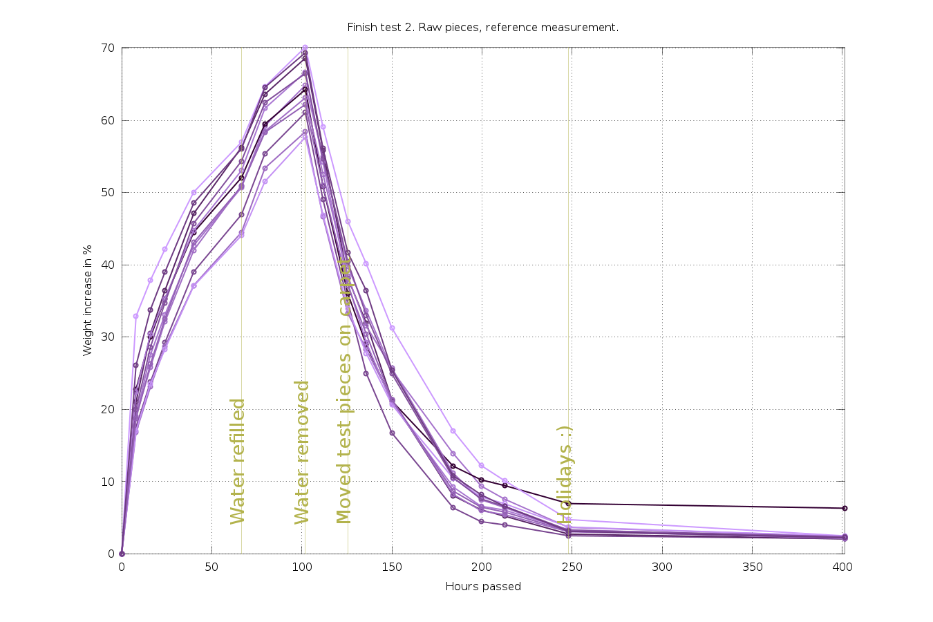

Re: Neuer Finish-Test
Sodeli, unterdessen sieht das so aus (die Holzstückli sind numeriert):
- Leinölfirnis. Je 24 h Pause zwischen den (dünnen) Anstrichen. Steht jetzt noch eine Weile rum zum fertig Polymerisieren.
- Schellack. Relativ dünn aufgetragen, darum auch in mehreren Schichten. Zog im Hirnholz sehr schnell ein, da half aber länger trocknen dagegen. So lange lackiert, bis eine geschlossene Oberfläche da war.
- — (nur 23 g schwer)
- — (21 g schwer). Durchschnitt ist um 25 g, die schwereren Hölzer sind 30 g.
- Bienenwachs. In Benzin gelöst, aufgetragen, über der Flamme erwärmt (aber nicht angezündet). Beim Hirnholz wurde das Wachs auch wieder aufgesogen. Leicht abgerieben, zweite Schicht Bienenwachs darüber, nochmals das Selbe.
- Schellack mit Leinölfirnis darüber. Die Schellackschicht ist weniger dick als beim reinen Schellackholz, allerdings doch so dick, dass die erste (dünne) Schicht Leinölfirnis schon mehr als 24 h braucht, bis sie begrabsch-trocken ist (dh nicht mehr klebend). Zweite Schicht kommt am Wochenende drauf.
- Acryl-Lack. Ist jetzt Acyl-Lackfarbe geworden (Gianni, hast du nicht einen schwarz lackierten Acrylbogen?). Gelb. Zwei Anstriche, dazwischen leicht angeschliffen. Nach dem zweiten Anstrich ist das Holz praktisch nicht mehr sichtbar, vorher drückt es noch leicht durch.
- PUR-Lack. Dieser. Kein reiner PUR-Lack (d.h. kein Zweikomponentenlack mit Härter), sondern Polyurethan-Alkyd-Basis. Dreieinhalb Anstriche (irgendwann hatte ich es nicht mehr so ganz mit dem Zählen, da ich jedes Hölzli pro Schicht 2× anstreichen muss, solange ich ihnen nicht beibringen kann, wie man schwebt), dazwischen geschliffen. Trocknet noch aus.
- Bootslack. Dieser. Auch auf Alkyd- und Polyurethanharzbasis, wie ich nachher gesehen habe. Von der Verarbeitung ähnliche Eigenschaften (Pinsel reinigen mit Terpentinersatz), leicht flüssiger als der Herbol-Lack und trocknet langsamer (24 h ist eher optimistisch, beim Schleifen klebt er dann noch leicht). Vier Anstriche (ungefähr, s.o.); Laut Merkblatt wären 3 notwendig, aber da die Hölzli senkrecht standen zum Austrocknen, habe ich den Lack relativ dünn aufgetragen, beim 3. Anstrich war mir die Schicht noch zu dünn.
- Tungöl, ist noch unterwegs
- Tungöl + Leinöl 4:1 (s.o.)
Ja sehr schön, es geht ja weiter hier
Ich find den Test super und verfolge das gespannt weiter! Ich freue mich schon auf die ersten Messkurven.
