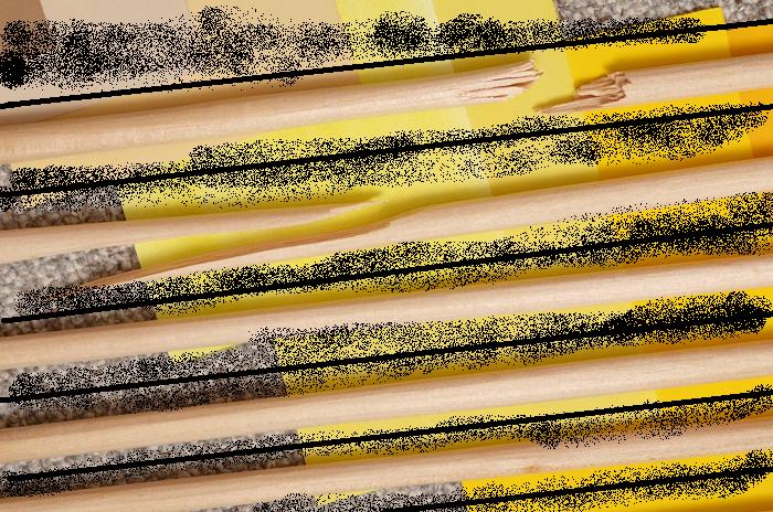

Und dann ist mir beim Rohschafttest ein Schaft am Schaumgummi abgeprallt. Am Schaumgummi.
Knack.
Lindenschäfte nach dem Rohschafttest
Wem hat der Verkäufer nochmals gesagt, Linde sei ein super Pfeilholz?
Für 20#er vielleicht …
Lindenschäfte, näher
Bei beiden geht der Bruch nicht entlang eines Jahresringes. Die sind einfach irgendwie zersplittert.
An Schaumgummi.

Ähhhh????????????????? Was stellt das untere Bild dar??? Moderne Kunst?
Nach deinen Erfahrungen werde icn wohl drauf verzichten Linde zu testen. Ich brauche recht steife Pfeile für einen 55lb Osageboagen. Aber eventuell für Kinderpfeile?

Bis ich auf dem unteren Bild was erkannt habe, hat es echt gedauert. ;D
Schlimmster Bildhintergund aller Zeiten. ;)

Also ich glotze da jetzt 30min drauf. laß mich nicht doof sterben. Was ist das auf dem Bild???
Gruss Matthias

Schau mal genau hin,
es dauert einen Augenblick und man kann die gebrochenen Schäfte erkennen.

Lol ihr blindfische, ihr könnt die Thumbs auch anklicken, dann werden die größer und man sieht tatsächlich Pfeilschäfte...

Der Bruch sieht recht kurzfaserig aus, was die Aussage des TE bestätigt. Bricht scheinbar recht schnell.
Gruss Matthias

@mschwanner Ja — der eine Bruch ist relativ sauber und könnte, obwohl es nicht danach aussieht, entlang irgendwelchen Fasern sein. Der andere beim besten Willen nicht.
