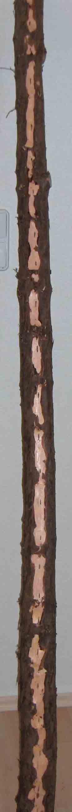

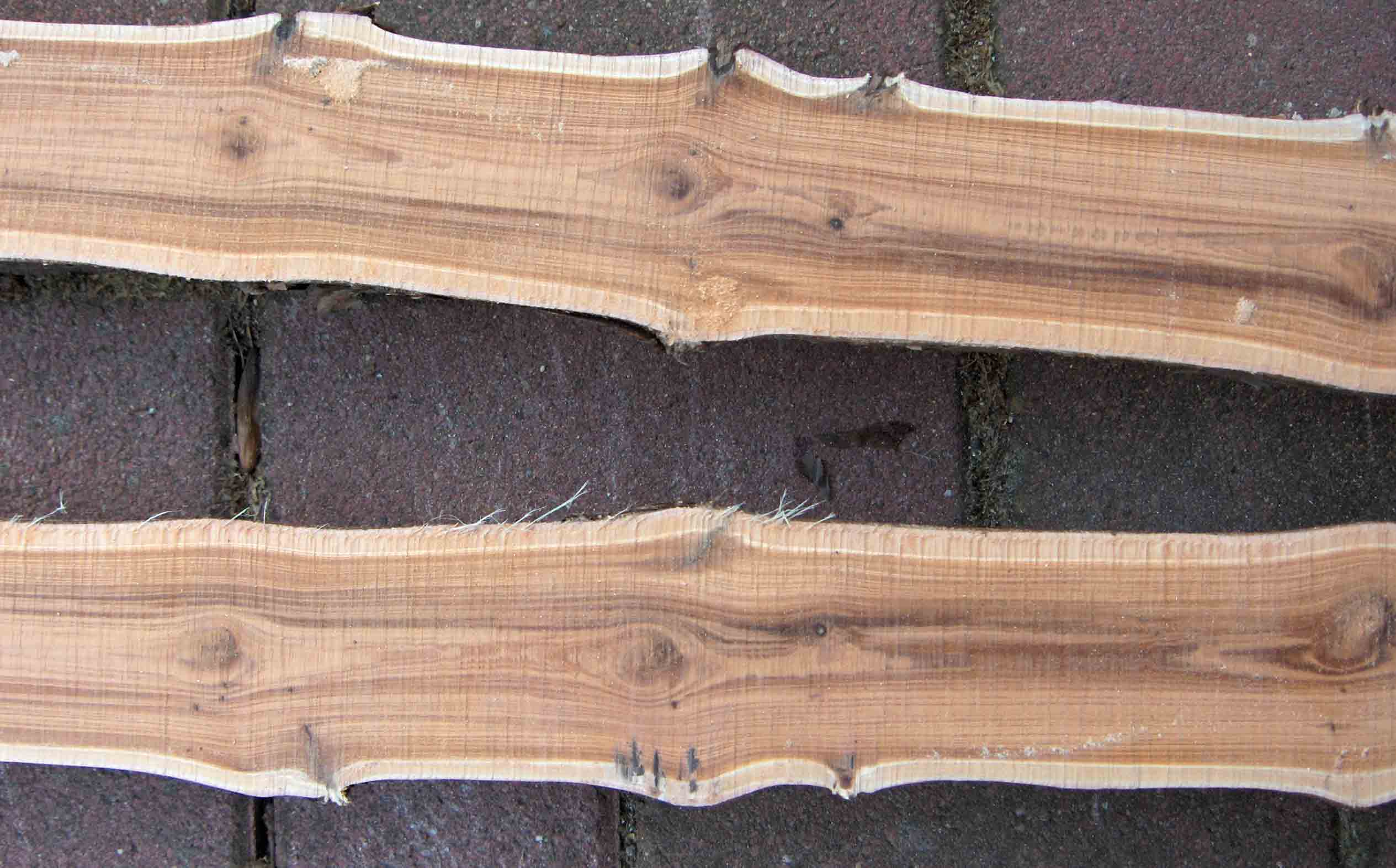

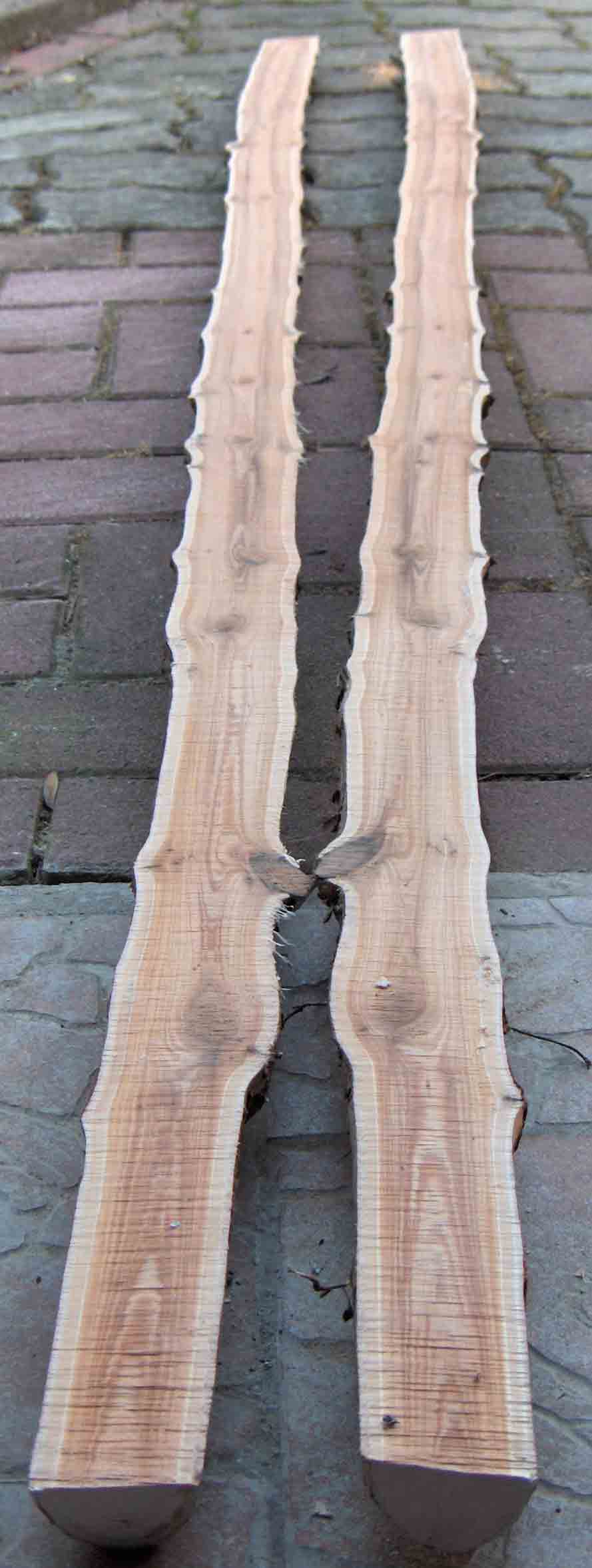

So nu der weitere Werdegang. Mitte angezeichnet und aufgesägt. Die letzten 20 cm Schnittfäche wird noch versiegelt. Sollte ich de Hälften auf eine Latte beim trocknen spannen?

Re: Eibe Bewertung und erste Schritte
Kannst'e, aber musst'e nicht...GerhardP hat geschrieben:Sollte ich de Hälften auf eine Latte beim trocknen spannen?
Eibe KANN sich zwar auch verziehen, kommt aber selten vor... und eher bei dünneren Stücken...
Aber wenn'ste Angst hast...
Das gemeine: Es hilft eh nicht wirklich! Kann nämlich sein, dass sie dann zwar gerade trocknen, aber so viel innere Spannung ausfbauen, dass sie beim Verarbeiten dann doch krumm werden... Alles schon erlebt!
Da ist es MIR immer lieber, ich sehe es gleich!

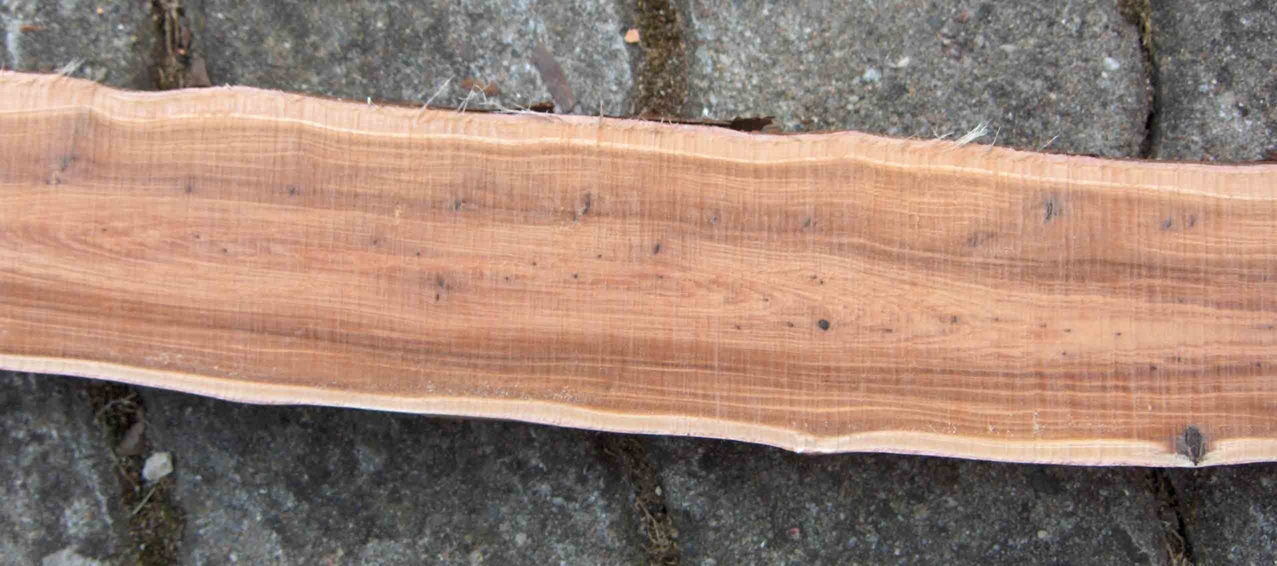

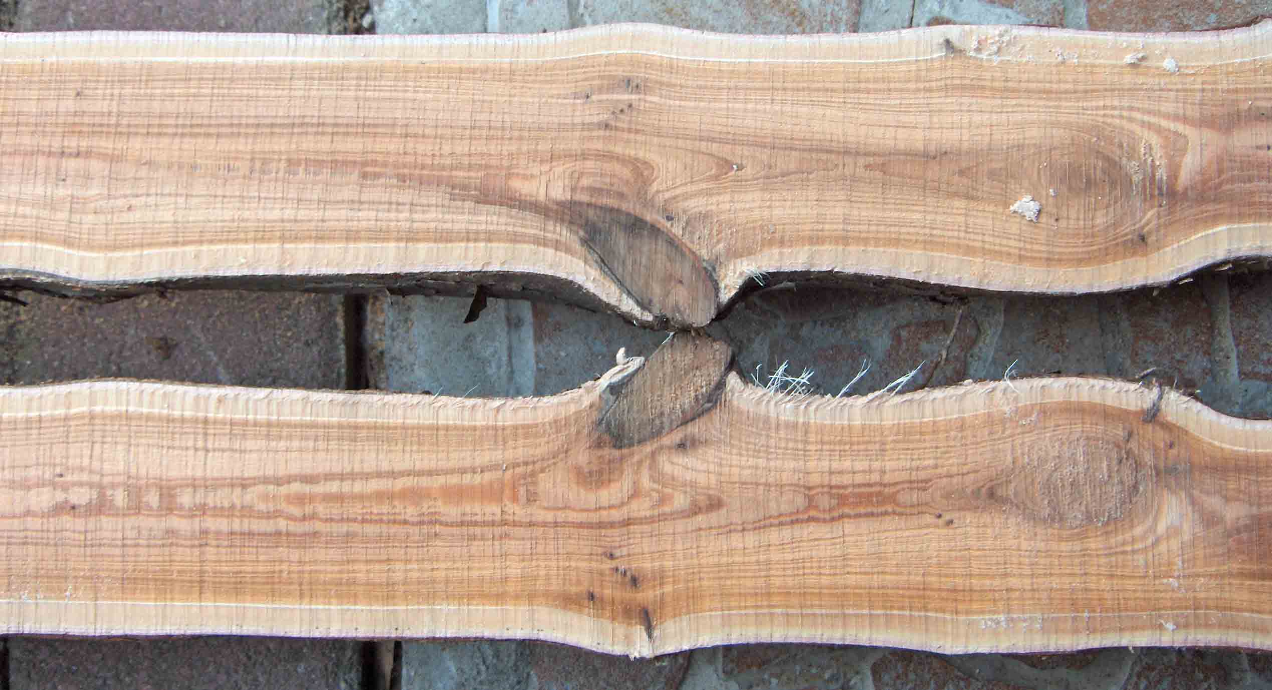

@Gerhard: Nach Ansicht der Schnittflächen: alle Astlöcher und Knarze versiegeln, außerdem den Markkanal ca 2 cm breit.
Weiterhin, wenn Risse auftreten, dieses Stellen auch versiegeln.
Wie Rabe schreibt: Eibe verzieht kaum. Man kann den grob zugeschnittenen Stave allerdings rückwärts spannen zum Trocknen, ca. 10 cm Rückspannhöhe über Griff. Das geht aber nur, wenn bereits Bodentiller hinter sich.
Nein, wir wollen das Holz doch trocknen!
Nur die gefährdeten Stellen, d.h. dort wo die Leitbündel im Holz quer geschnitten wurden (also auch an allen Ästen) und dort, wo Schadstellen auftreten (und nur dann!).
Nach meiner Erfahrung kann Eibe besonders im Markkanal-Bereich feine Risse entwickeln. Also, wenn der Markkanal noch sichtbar ist nach dem Spalten, auch hier ein wenig Ponal drauf. Oder den Bereich wegsägen.
