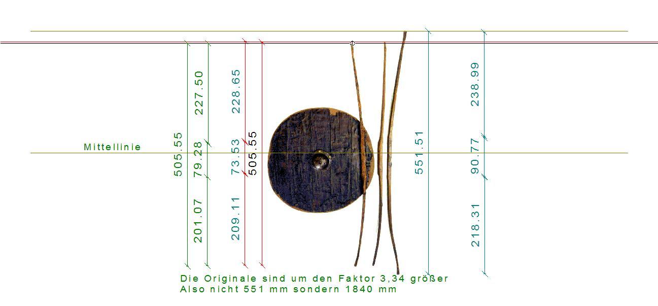

ich habe mir denn mal die Oberflachtbogen mit CAD angesehen:
Man könnte jetzt vermuten, das die Bögen der Region, wonach hier gefragt wurde, gewichtete Tips und ein 5 eckiges Profil hatten. Dazu nen asymmetrischen Tiller. Die Alamannen sind ja aus der Weser-Leine Region abgewandert.
Denn das sind die Gemeinsamkeiten mündliche Überlieferung und Grabfund.
Der Set kam mir so bekannt vor ;-) und ich denke, Euch mit den Maßen jetzt auch.Man könnte jetzt vermuten, das die Bögen der Region, wonach hier gefragt wurde, gewichtete Tips und ein 5 eckiges Profil hatten. Dazu nen asymmetrischen Tiller. Die Alamannen sind ja aus der Weser-Leine Region abgewandert.
