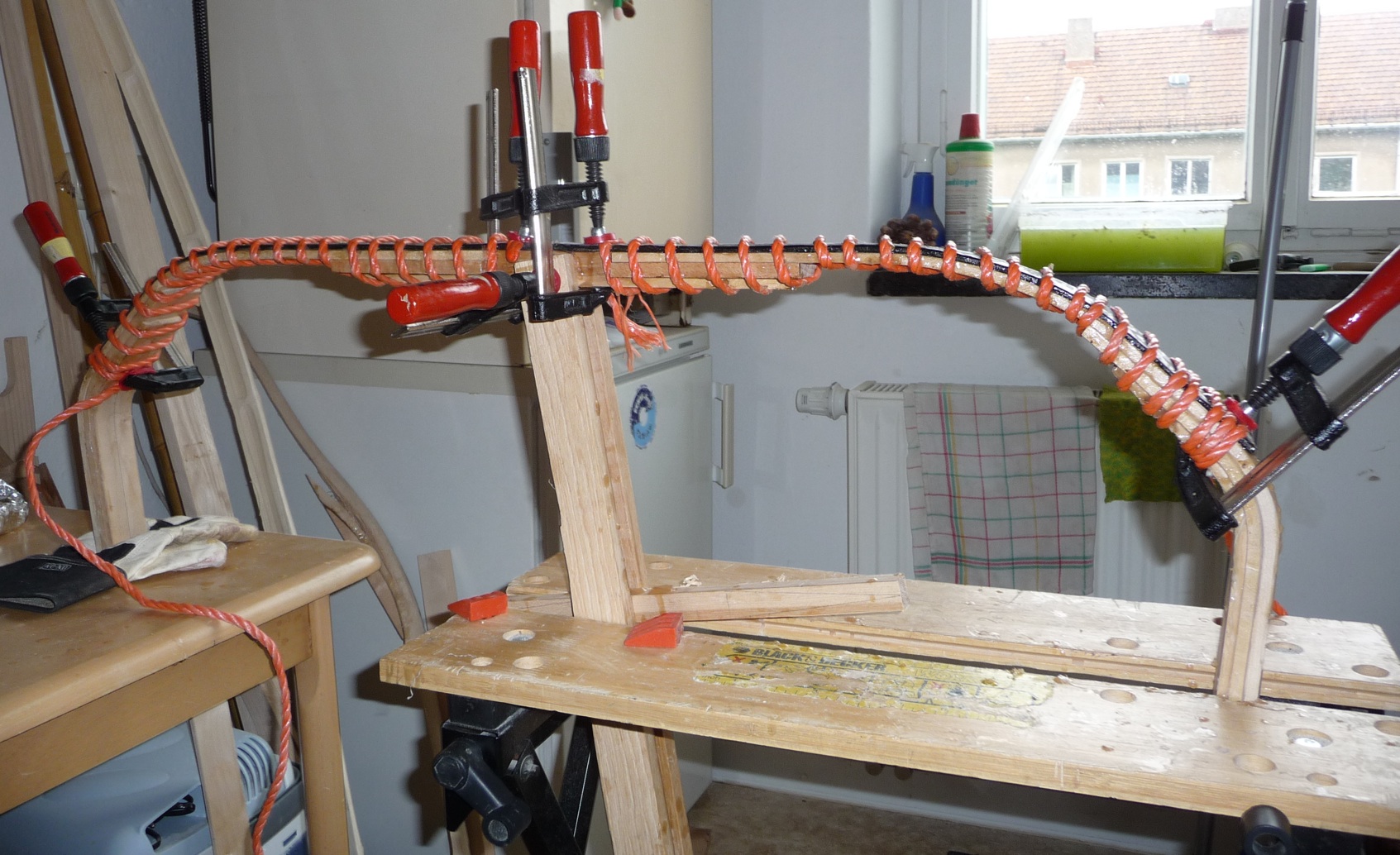

Nuskerm hat geschrieben:Den höchsten Wirkungsgrad erreicht ein gerader Wurfarm. Deshalb finde ich es seltsam, Hebelwirkung als Grund für einen hohen Wirkungsgrad anzuführen. Der Wirkungsgrad wird niedriger, aber der Trick ist, durch die höhere Energiespeicherung unterm Strich trotzdem mehr rauszubekommen als bei geraden Wurfarmen. Gerade Wurfarme können übrigens einen Hebel bekommen, das ist doch ein Design, das hier nicht selten vorgestellt oder diskutiert wurde.
Warum der Hebel den Wirkungsgrad bei leichten Pfeilen verbessert lässt sich am einfachsten am Prinzip Speerschleuder verstehen. Jeder Werfer kann seinen Arm mit einer maximalen Geschwindigkeit nach vorn schleudern. Diese Geschwindigkeit bekommt der schwere Speer (vorausgesetzt er ist nicht zu schwer) genauso wie der leichte. Nimmt der Speerwerfer nun die Schleuder also den Hebel wird der schwere nicht mehr schneller, da der Arm des Werfers langsamer wird. Der leichte Pfeil wird aber profitieren und schneller werden, da er durch den Hebel besser beschleunigt wird. Es bleibt weniger Energie im Arm des Werfers. Die hohe Energiespeicherung des Reflexbogens ist natürlich das (!) Argument den Hebel als Reflex und nicht nur als Hebel auszuführen. Ein weiteres ist das nur durch den Reflex die hohe Beanspruchung erreicht werden kann um den Komposit effektiv zu machen. Würde der schwere Kompositwurfarm nur über die müden Winkel eines Holzbogens gebogen wäre er diesem schrecklich unterlegen (siehe den Komposit im "Grundbauplan).
Die Delaminationen kommen daher das ein Reflex gebogener Bereich beim Auszug seine Schichten bauchseitig absprengt anstelle sie zusammenzupressen. Wenn dann das Horn nicht ausreichend vorher verleimt wurde, laut Karpowicz mind. 7,5 cm, dann platzt es ab.
Meine Aussage bezog sich nicht auf die 3 Teile- bzw. 5 Teilekonstruktion, sondern auf das Vorbiegen der Sal. Das kann man machen und wird auch bei Karpowicz beschrieben. Allerdings gibt er aufgrund der Gefahr des Delaminierens einen maximalen Radius dafür an. Weiterhin verbringt er aber mehr als zwei Seiten mit der Argumentation warum die Osmanen den Wurfarm gerade gelassen haben (Stablität des Bogens und der Konstruktion). Also würde ich das als Normalfall ansehen. M. Wolf benötigt das Vorbiegen der Sal da er nach dem Aufbringen der Sehne den Bogen nicht in den Kringel biegt. Dafür muss er die Sehnen mittels Bändern vor dem Abheben sichern. Alles nicht original. Hätten es die Osmanen so gemacht würde man ggf. die Texturen noch auf dem Sehnenbelag erkennen oder hätte die Beschreibung bei Kani. Wie gesagt es handelt sich um eine Vereinfachung/Modifikation. Es muss nicht bedeuten das der Bogen schlechter wird. Karpowicz hat selbst mal im Forum gepostet das der Reflex verleimte Wurfarm das Stringfollow vermindert (mit den oben genannten Einschränkungen).
Grüße Feanor
P.S.
@Genni
Die Verlängerung des Bogens bei Wolf ist unnötig und frisst vermutlich Geschwindigkeit. Er macht das wohl um die Konstruktion zu entlasten die er durch den Recurven Wurfarm stark beansprucht Wie gesagt die Formel ist: 1,6 * Auszugslänge = Bogenlänge. Das gilt so für die meisten (effizienten) Komposits.
Kassan ist der erste abgewinkelte Bereich vom Griff ausgesehen. Er biegt sich dort an diesem Winkel. Letzterer wird auch als Kassan Göz (Kassan Auge) bezeichnet. Nach diesem Bereich sollte die Kassan starr sein. Das kommt bei Wolf nicht so gut raus, da er den ganzen Wurfarm Recurve biegt und kein klar ausgeprägten Kassan Knick hat. Auf meinem Foto bzw. bei diesem Kollegen http://atarn.net/phpBB2/viewtopic.php?t ... ht=turkish sieht man diesen Knick aber sehr deutlich. Bas ist einfach die Spitze, der letze Knick vom Griff aus gesehen. Beides zusammen ist die Siyha, diesen Begriff haben die Türken jedoch nicht benutzt (sag nicht ich, sagt Karpowicz und der war schließlich dabei
Niemand versucht es herauszuholen, wenn er einmal weiß was in Ihm steckt!
Re: Kompositbogenbau
Aha, soweit habe ich das mit Kassan und Bas jetzt verstanden, nur was genau der Sal ist kapier ich immer noch nicht....
Felix
