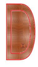

Nun bei Ulme ist Splint und Kern eigentlich beidermaßen gut , wie bei Hickory, unterschiede gibt es natürlich aber zu verwenden ist beides.
Auffällig ist das Profil des ehemaligen Bogen , das ist zu hoch und zu D Förmig für einen Ulmen Bogen mit Hick backing.
Aber egal, delaminieren darf sich so ein stave natürlich nicht, aber es passiert halt immer mal wieder ->
Ist nicht schn wenn es passiert aber passieren kann es selbst dem besten Bogner.
Ich würde ihm freundlich schreiben das der Bogen sich beim Tilern delaminierte , Foto anbei und damit solte es gut sein.

Naja die Ulme sieht ja auch so irgendwie porös aus, oder täusche ich mich da?
Klar kann mal versehentlich die Klebefuge versagen. Ich denke auch, einfach mal bescheid geben und abwarten was der werte Herr dann antwortet.

Bei so einem Profil platzt Ulme unter Hickory schnell mal wie ne Bratwurst....
Für so ein hohes D-profil sollte man andere Hölzer verwenden.
Aus Ulme kann man tolle Flachbogen bauen und meist braucht man kein Backing, da Ulme in der Regel sehr zugstabil ist. Das kommt aber immer auch auf die Ulme an .... Red Elm, Bergulme, Feldulme,Flatterulme...... und der Wuchsort ist wichtig und das noch kein Splintkäferbefall vorgelegen hat.
Rüster ist dabei nur die Bezeichnung die Tischler und Schreiner verwenden.

Blacksmith77K hat geschrieben:Kurz vor Standhöhe tut Sie es doch... sie schlägt um... SAU! *sorry*
Kannst du mal beschreiben, was gemeint ist? Du hast doch keinen Perry-Reflex gehabt. Oder meinst du mit "umschlagen" von kein Set zu viel Set?

Nope, ich war mir bewusst, dass das D-Profil sehr hoch und mutig ist. Mit umschlagen meine ich, dass der Bogen begonnen hat, sich beim Auszug zu drehen. Bei den ersten Anzeichen davon habe ich den Querschnitt des D-Profiles runtergeformt, quasi so:Firestormmd hat geschrieben:Blacksmith77K hat geschrieben:Kurz vor Standhöhe tut Sie es doch... sie schlägt um... SAU! *sorry*
Grüße, Marc
Dann hat sich der Bogen auf'm Tiller im oberen WA an einer solch geformten Stelle in WA Mitte bei pupischen 35# wie Knetmasse 2-2,5'' verbogen, also fetten Set fabriziert...
...stimmt wohl. Bei einem Hick/Ulme Stave, der 195cm lang ist, 32x28mm vorgeschnitten und als ELB tauglich verkauft wird, SOLLTE sowas nicht der Fall sein. Und wenn die Kombination garnicht dazu taugt, SOLLTE sowas auch nicht verkauft werden.Anasazi hat geschrieben:Bei so einem Profil platzt Ulme unter Hickory schnell mal wie ne Bratwurst....

Na, so pauschal kann man das nicht sagen: Ulme geht durchaus als ELB, sogar mit Hick-Backing (wenns denn sein muss, Eigentlich ist "Ulme natur" ein so ausgewogenes Holz, dass ein Backing völliger Käse ist). Eine gute Alternative zu Eibe.
Aber hier lag es ziemlich eindeutig am Holz: Entweder war das total übertrocknet und überlagert, oder da war irgendeine Krankheit oder ein Pilz eingezogen.
Ist ja extrem kurz und splitterfrei gebrochen.

So, @Mail zurückbekommen. Ich bekomme das Holz ersetzt. Entweder wieder Ulme-Hickory
oder gegen was anderes, was preislich in der gleichen Liga spielt.
Allerdings müsste ich hinfahren. Ich kläre das nochmal... der soll mir 'ne Hickorybohle schicken...
