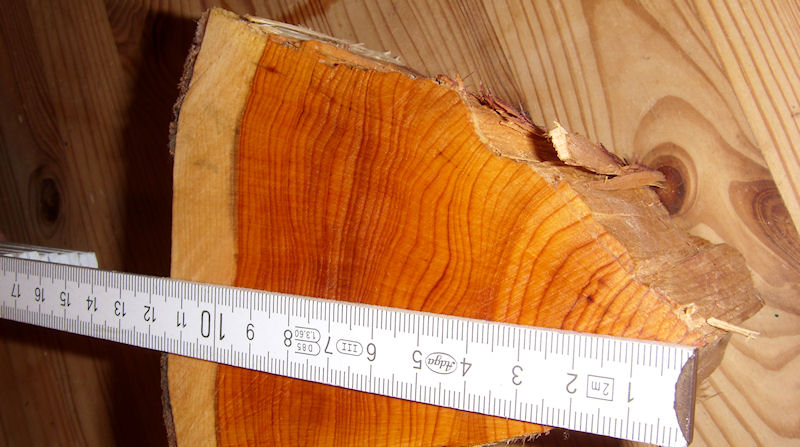

Ich sehe da auch 2 ELBen - einer links, einer rechts...
Und den Keil am unteren Ende würde ich einlagern, bis du (oder jemand) mal Eibenkern zur Stabilisierung irgendeines Machwerkes benötigt.
Gut die Hälfte oder auch 2/3 des Splints muss weg, danach steht dem Bogenbau eigentlich nichts mehr im Wege...

Mmmh, Squid, nö, der Splint muss nicht weg.
Der muss sauber mit einer Bandsäge abgesägt werden und eignet sich dann zum Belegen von anderen Bogen.

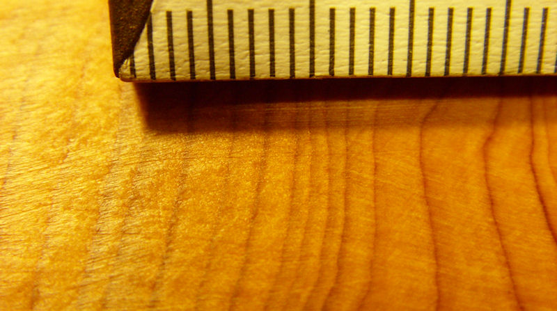

@Blacksmith: Die Fotos sind ja in ausreichender Qualität. Zur Beurteilung der Jahresringe muss man jedoch das Holz vorbereiten: schleifen und einmal lackieren. Da du sowieso den Riss versiegeln mußt, also vorher schleifen und Klarlack drauf und dann Makro-Foto.

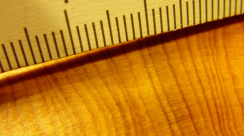

...Mach ich! Die eine Seite habe ich mit Ponal zugeschmiert, die andere schleife ich morgen mal runter. Kann ich diese Seite dann auch mit Klarlack 'versiegelt' lassen, oder Lack wieder runter und Leim druff?Snake-Jo hat geschrieben: @Blacksmith: Die Fotos sind ja in ausreichender Qualität. Zur Beurteilung der Jahresringe muss man jedoch das Holz vorbereiten: schleifen und einmal lackieren. Da du sowieso den Riss versiegeln mußt, also vorher schleifen und Klarlack drauf und dann Makro-Foto.
EDIT:
@Snake-Jo: Hier die Bilder, Stave ist jetzt versiegelt! Nix mehr mit gucken. Ich hoffe diese Macros reichen um was schlüssiges zu sagen?!

Hier noch der Splint:

Spricht eigentlich was dagegen, die 2 Staves mit Splint und den Kernholzstave jetzt schon mit der Bandsäge rauszusägen? Machts einen Unterschied im Bezug auf Rissbildung beim weiteren Einlagern? Wenn nicht, lass ich die Kante so. Andernfalls mache ich mich auf zum Schreiner...
Der Feuchtigkeitsgehalt liegt zwischen 8 und 10%, läuft man da echt Gefahr, dass die Risse sich weiterziehen? (...sofern man nicht versiegelt...)
Trocknet ja meines Wissenstandes nicht mehr wirklich nach, sondern 'reift' nur noch, wie so schon erwähnt wurde. Denn komische Faustformeln à la 1 Jahr/cm Dicke halte ich für verrissen. Wer trocknet 'nen 8cm Hasel 8 Jahre lang
So, nochmal: Spricht eigentlich was dagegen, die 2 Staves mit Splint und den Kernholzstave jetzt schon mit der Bandsäge rauszusägen?

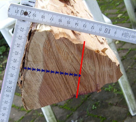

wunderbarer Stave!
Wenn das Holz nach nur einem Jahr bereits auf 10% runtergetrocknet ist, ist das schon ziemlich fix! Ich vermute eher, dass er im Aussenbereich die 10% hat. Weiter innen ist er sicher feuchter. In dem Fall läufst Du Gefahr das er sich noch verzieht oder Risse bekommt wenn Du ihn jetzt teilst.
Ist er tatsächlich durchgetrocknet, würde ich wie Dirk vorgeschlagen hat das Kernholz absägen. Ich hoffe Du bist erfahren genug mit der Bandsäge, den das Risiko ist groß sich zu verschneiden oder zuviele Jahresringe zu durchtrennen.
Als zweiten Schritt spalten (weist Du noch wo oben und unten ist?)! nicht sägen.
Den Splint erst bei den schmalen Staves sägen wobei hier das Risiko noch höher ist das man sich versägt. Erst die Seiten glätten, damit Du die Jahresringe gut siehst und Du den Schnitt exakt aufzeichnen kannst. Zum anderen kannst Du das Holz dann auch im richtigen Winkel am Sägetisch auflegen.

abgesehen von den Rissen, (die nicht nötig gewesen wären! Pöser Pursche!!), wirkt das Holz auf allen Fotos für mich ungewöhnlich "porig"....
Ich hatte bisher nur 1x solche "Optik" - diese Eibe erwies sich dann leider als völlig unbrauchbar....
Sie brach wie Glas...
Ich hoffe das täuscht hier! Dennoch empfehle ich, einen Bruchtest zu machen, ehe Du viel Arbeit rein steckst...

Ich denke es ist kein Problem den jetzt aufzusägen dann kann man auch innen eine Messung durchführen, aber nach einen Jahr Trocknung passiert nicht mehr viel.
Auch das Splint-Kernholz Teil würde ich an der Bandsäge teilen, der Faserverlauf ist klar, da wird man nicht viel rauslaufen.
Ich täte die Staves schon grob auf Bogenmaß bringen, mit der Bandsäge. Auf jeder Seite etwa 3mm Zugabe dann kann man noch Korrigieren und gut ist. Eventuell würde ich wie Jo es Vorgeschlagen hat sogar den Eibensplint mit der Bandsäge herunter sägen aber nur wenn sicher ist das noch fünf Splintringe am Kern verbleiben. Sollte das gelingen dann hast Du sogar Eibensplint zum backen des dritten Kernholzes und damit die Möglichkeit einen dritten Eiben-ELB zu bauen.
Nicht jedes Holz muß so lange reifen wie Eibe, Eberesche und Hasel kann man nach der Trocknung verarbeiten.
Bei Robinie und Roteiche reichen auch zwei Jahre, bei denen sollte sich außer der Trocknung noch die Gerbsäure abbauen.

@Rabe
kannst du das mit den Poren nochmal genauer Erläutern? Ich kann da auf den Fotos nichts ungewöhnliches erkennen. Aber ich kenne mich mit Eibe ja auch nicht so gut aus wie du
Was vielleicht etwas täuscht ist, dass man auf den Fotos immer noch Säge- und Schleifriefen sieht. Vielleicht ist es das, was du als porig erkennst?
Ansonsten ist Eibe natürlich ein sehr glattes und dichtes Holz (von den Poren her). Ich kann mich noch gut an die glänzenden Oberflächen erinnern die entstanden sind als du mit dem Ziehmesser die Eibe bearbeitet hast...

der Kernholzschnitt wäre ja somit klar. Nur wo säge ich am Besten den Stave durch?! So wie der Stave mit das anzeigt?
