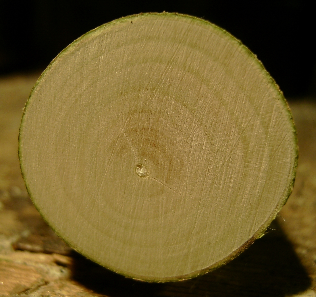

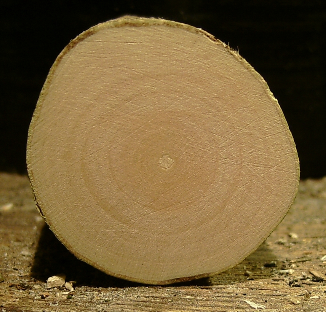

captainplanet hat geschrieben:Ich Zum Hartriegel noch ein paar Worte: Der Rote heiß meines Wissens nur so weil sich die Blätter im Herbst so schön rot färben. Ich sehe zwar oft rötliche einjährige Triebe, aber oft sind sie auch völlig "normal". Weiß net wovon das abhängt. Der gelbe Hartriegel oder Dirndlstrauch, der wesentlich seltener ist, hat seinen Namen von seiner Blütenfarbe.
Der Rote und der Gelbe als Busch:
http://forum.planten.de/galerie/d/13385 ... riegel.jpg
Und als Holz:
