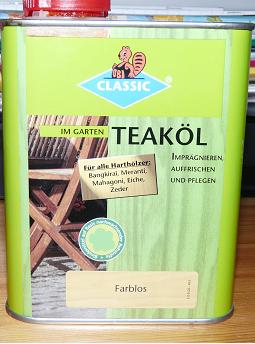

QRobinWood: von Leinöl bzw. Leinöfirnis bekommt das Holz (zumindest Esche - ist frisch geschliffen auf schön weiß) ein Gelb-stich bzw. Honig-Farbe. Ich habe meine Bögen aus Esche mit Teakholz-Öl (für die Gartenmöbel) behandelt. Dabei blieben die rel. lange weiß bzw. hell.

nemrod hat geschrieben:mit Teakholz-Öl (für die Gartenmöbel) behandelt. Dabei blieben die rel. lange weiß bzw. hell.
nemrod
Es gibt Unmengen von Teakholz-ölen, Du müsstest den Hersteller Deines Teaköls benennen, so ziemlich jeder Hersteller panscht nämlich seine eigene Rezeptur zusammen. In der Regel ist ein nicht trocknendes Öl Hauptbestandteil der Rezeptur.
Also am besten Techn. Datenblatt und oder Hersteller dann weiß man auch was drin ist, nur so wird ein Schuh daraus.
Im übrigen wird durch den Auftrag eines Öls jedes Holz die Farbe verändern!

Beitrag von nemrod »
catweazel hat geschrieben: Du müsstest den Hersteller Deines Teaköls benennen,
OBI Classic (die Hausmarke nehem ich an) - Teaköl farblos
Inhaltsoffe: Naturöl, Kohlenwasserstoffe, Additive (ziemlich allgemein gehalten)
