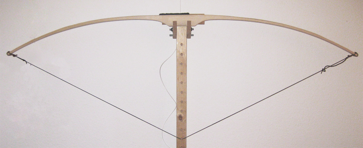

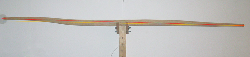

Hallo zusammen,
hab an Esche 3 nun etwas weitergemacht. Den Reflex habe ich mit einer HLP begradigt. Bin nun beim Tillern auf 45# bei 5" Standhöhe, dabei bemerke ich das der Griff sich etwas verdreht beim aufziehen. Muß an Wurfarm mit der Schlangenform liegen. Die Sehne geht auch nicht durch die Griffmitte ( siehe rote Linie).
Nun meine Frage: Wo und wie soll ich die Wurfarme biegen, damit die Sehne durch die Griffmitte geht (gelbe Linie) ich würde die HLP wieder nehmen, das hat gut geklappt beim Reflex-Arm. Aber nun habe ich eine andere Biegerichtung und somit einen anderenen Querschnitt (hochkant), werden dadurch die Fasern nicht zu sehr beansprucht beim Korrektur-Biegen?
Was meint ihr zum Tiller, kann ich so weitermachen?
Der Bogen hat noch eine Länge von ca. 72" und soll 45# bei 29" Auszug haben
Die Bogenarme haben am Griff und halbe Armlänge eine Breite von 46mm und an den Tips 18mm.
Die Länge werd ich noch auf 70" reduzieren ich brauch aber noch ein bisschen Spielraum.
Tiller, linker Arm oben S-Form
Rückenansicht
Rückenansicht

Also so wie ich das sehe geht die Rote Linie GENAU durch den Griff... Wenn sie doch ein kleines bischen von der Mitte abweicht, nimmst du einfach den WA nach oben, so dass die Sehne mehr zu der Seite neben der Mitte läuft, wo später der Pfeil am Griff anliegt...
Das kann dann so bleiben...

hi galighenna,
danke für die Antwort,
ist es denn nicht wichtig die Sehne durch die Griffmitte gehen zu lassen? Hab nochmals nachgemessen es sind ca. 12mm.
Woher kommt dann der Dreher im Griff beim spannen der Sehne?
Hätte gern mal versucht den Wurfarm nach links bzw. rechts mit Hitze zu biegen, hab aber hier keine Erfarungsberichte gefunden.
Ich habe Bedenken das der Bogen an dieser Stelle brechen könnte, aber was soll's, werd es einfach mal versuchen, hab ja noch einige Esche-Stämmchen zum testen im Keller.

@Blauairliner: Du wolltest ja meine Erfahrung beim Richten des WA hören. Schau dir mal das folgende Bild an:
Ich habe bisher nur die Biegung auf der äußerst rechten Seite um wenige Milimeter gerichtet. Der WA macht da eine schöne Biegung. Dabei habe ich den Tip zwischen 2 Holzklötzchen eingeklemmt, sodass der ganze Stave frei schwebte. Dann mit der HLP die letzten 10cm vorsichtig erwärmt und am anderen Ende gemessen, wie weit sich der Tip biegt. Nach 2cm Biegung durch das Eigengewicht habe ich aufgehört. Also der andere Tip ist 2cm nach unten gegangen. Wieviel er davon jetzt noch hat, kann ich leider nicht sagen, da meine "Konstruktion" leider wieder abgebaut ist. Etwas ist auf jeden Fall auch nach dem Tillern geblieben. Allerdings muss ich wohl noch mehr Begradigen, weil die Sehne ca. 2-3cm seitlich am Griff vorbeiläuft. Dafür werde ich den Bogen aber im Griffbereich mit der HLP biegen, weil mir das an den Tips zu unsicher ist. Mein Griff ist steif und braucht später keine Biegung verrichten. Ich glaube da ist eine Begradigung unproblematischer, als in einem arbeitenden Wurfarm. Der Bereich an den Tips hat bei mir aber auch nur 10mm Breite. Da ging das recht einfach. Wenn der WA in der Mitte aber 4cm breit ist, könnte es vielleicht schwieriger werden.
Denke aber daran, dass Esche nicht gleich Eberesche ist. Meine Erfahrungen auf Biegen mit der HLP beziehen sich wirklich nur auf einen Versuch bei Vogelbeere.
Bei dir ist die rote Linie eigentlich nicht sehr weit aus der Mitte. Das sind doch nur ein paar Milimeter. Einen Sehne, die etwas aus der Mitte läuft, und zwar in Richtung wo der Pfeil später liegt, ist doch nicht problematisch. Das hat Galighenna ja auch schon geschrieben. Ich würde an deiner Stelle erstmal den Griffbereich in der Breite herausarbeiten. Auf deinem Bild ist er noch genau so breit, wie der restliche WA, ca. 4,5cm. Mach den Griff gleichmäßig von links und rechts schmaler, ca. 2,5cm, lass ihn aber in der Dicke so, wie er ist. Dann mißt du genau nach, wo die Sehne sich dann befindet. Wenn sie sich noch im Holz befindet, würde ich es so lassen. Die Tips würde ich auch noch etwas schmaler machen, so auf ca. 12mm. Da hast du noch recht viel Material.
Die Verdrehung des Griffe kommt vielleicht nicht von der Schlangenform, sondern von ansich verdrehenden Wurfarmen. Du solltest mal bei deinen 5" Standhöhe über die Wurfarme peilen, ob die sich nicht verdehen. Die Tips sind dann nicht waagerecht, sondern neigen sich in eine bestimmte Richtung. Wenn ja musst du beim weiteren Tillern auf der richtigen Seite Holz wegnehmen, um die Drehung zu reduzerien.

Hi Mark,
danke für deine Erklärungen. Ich hab wirklich einen kleinen Dreher im WA, genau im dem, mit der S-Form.
Den Griff habe ich nun auch schon herausgearbeitet und festgestellt dass die Sehne noch leicht die Griffkante berührt.
Ich werde noch etwas weiter Tillern und sehen wie der Bogen sich verhält und dabei natürlich die Verdrehung beachten.
Vermutlich werde ich den Bogen auch im Griffbereich mit der HLP biegen, wenn nötig, weil mir das an den Tips und in der Mitte der WA auch zu unsicher ist, deshalb habe ich hier mal nachgefragt.
Ich werde weiterberichten...

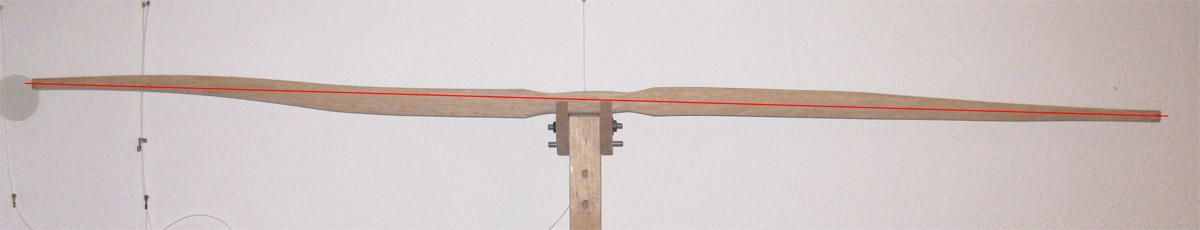

Irgendwie lösen sich manche Probleme wie von selbst.
Nun habe ich, wie von Firestormmd empfohlen, die Tips etwas schmaler gemacht und den Griff grob herausgearbeitet, Breite 3,5cm und Tiefe von ca. 6cm , da hat sich die Sehne schon mehr zur Mitte bewegt, man muss nur warten, die Ratschläge befolge und alles ist gut.
Bitte schaut euch noch bitte den jetzigen Stand von Esche III an (45# bei Standhöhe 6"), kann ich so weitermachen oder wo soll er sich mehr biegen?
Dank euch für die Unterstützung.
Tiller bei 45# SH 6"
Rückenansicht
Rückenansicht

Re: Unterstützung für Esche III
Beitrag von Galighenna »
Also ich denke so wie er aussieht ist der Tiller gut. Nun musst du nur noch genauso weitermachen. Du bist auf dem richtigen Weg! ;)
Beitrag von Firestormmd »
Dem kann ich nur beipflichten, sieht sehr gut aus!
Schön langsam weitermachen, Sehne kürzen und immer den Tiller kontrollieren. Wenn du ihn jetzt auf Standhöhe mit der kurzen Sehne bringst, wird sich der Tiller wieder etwas verschieben. Das vorsichtig korrigieren und es wird ein schöner Bogen draus! Ich würde auf 50# ziehlen. Nach dem Schleifen und Einschießen kommt er bestimmt bei 45# raus.
