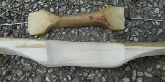

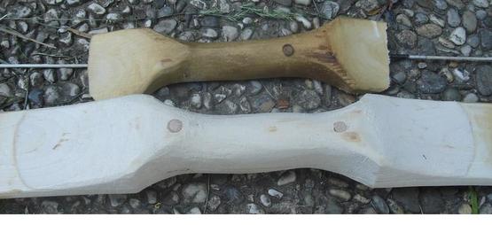

So, die Reparatur schreitet voran. Hier der neue Griff aus Eberesche, daneben zum Vergleich der Alte. Ich habe ihn länger gemacht um mehr Klebefläche zu bekommen. Eine Wicklung kommt noch drüber. Nicht über die ganze Länge (bei ungleichmäßigen Flächen sind durchgehende Wicklungen immer so eine Sache), aber abschnittsweise.
Heute habe ich die Klebung im Auto getempert, als ich den Bogen rausholte zeigte das Thermometer fast 60°C.
Ich meine die Tips können auch noch schmäler werden, zumindest der Tiller verträgt außen noch eine Ahnung mehr an Biegung meine ich.
Der Bogen hat ein bißchen Zugkraft verloren, dabei hab ich nicht (oder nur ganz wenig) am Tiller rumgespielt. Ob das an der Hitze heute liegt?
Zuletzt geändert von captainplanet am 09.06.2010, 16:44, insgesamt 1-mal geändert.
