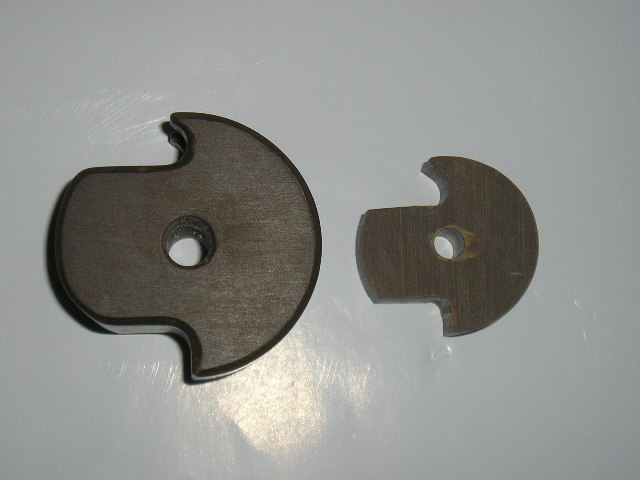

Re: Nuss eigenbau
Dann eben halt so :
Durchmesser 35mm
Durchmesser 35mm

- Ritter Jos
- Beiträge: 592
- Registriert: 02.02.2004, 18:52
Re: Nuss eigenbau
Nein. Nicht nur kleiner. Im Nussbrunnen würde ich die nicht einbauen.

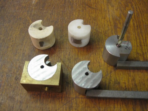

- Ritter Jos
- Beiträge: 592
Re: Nuss eigenbau
Links oben: Nuss aus Knochen, Einsatz aus Metall. Nach Original. Die Nuss ist aus einem Stück.
Links unten: Nuss im Nussbrunnen sie ist für den Schwanenhalz nur aus gefräst. Hätte sie eine
Durchgehende Rille würde sie im Nussbrunnen nur schlagen beim Abschuss oder könnte oben am Brunnenrand anschlagen.
Warum Nussbrunnen?
Die Nuss liegt los, beim Abschuss dreht sie sich nur soweit bis die Sehne frei gegeben wird. Bei der Achsgeführten Nuss dreht sie sich viele male wenn sie nicht gebremst wird.
Das Gewicht der Nuss und die damit entstehende Unwucht die beim drehen entstehen sind sehr entscheidendt für einen sauberen Abschuss!!!!
Nussbrunnen mit einer Achsgefürten Nuss ist wie ein Porsche mit Holzrädern.
Duchmesser ca. 35 mm in der Mitte Bohrst du ein ca. 10 mm Dorn ein. Dorn Unten gerade schleifen das der Schwanenhalz gerade davor schlagen kann. Das ist alles.
Jos
Warum Nussbrunnen?
Jos

Re: Nuss eigenbau
@jos
danke erstmal für die klärenden bilder.
interessant finde ich die für mein verständnis doch recht grosse bohrung für die sehne bei den beiden unteren modellen aus metall.
was hat es damit auf sich? warum keine bohrung mit einem durchmesser, der in etwa der sehnendicke entspricht?
etwa, damit die sehne beim schuss nicht von der nuss nach oben "gehoben" wird?

Re: Nuss eigenbau
Danke Jos für die ausführlichen Infos !
Jetzt bin ich im Bilde . Ist es so , dass die Nuss im Nussbrunnen nach dem Schuss recht schnell
durch die unwucht abgebremst wird ?
Mit der Achse dreht sie lange aus (laut Commerz)3
Gruß Thomas
Gruß Thomas

Re: Nuss eigenbau
Die Bohrung ist 4,5 mm sieht durch das entgraten nur größer aus.
Nein die Nuss erzeugt im Nussbrunnen fast keine Unwucht, weil sie am Brunnen schleift und eigentlich gleich zu Stillstand kommt wenn sie die Sehne frei gegeben hat. Das kann sie aber nur wenn sie Rund ist.
Jos
Jos
Jos vom Eichsfeld

Re: Nuss eigenbau
die mittlere bohrung meinte ich auch nicht, sondern die aussparung für die sehne, hinter den nussfingern.
- Ritter Jos
- Beiträge: 592
Re: Nuss eigenbau
Die kann kleiner, aber auch nach hinten gerade sein, stimmt.
Ich solle vielleicht dazu schreiben das diese Nuss speziell für eine sehr hohe Bolzenauflage gedacht ist, das hat aber nichts damit zu tun das die Nuss im Nussbrunnen rund sein muss.
Jos

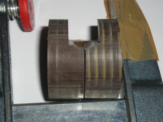

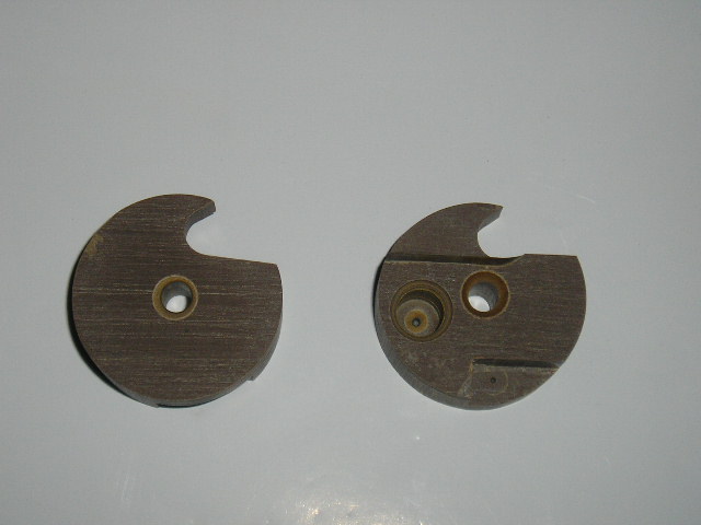

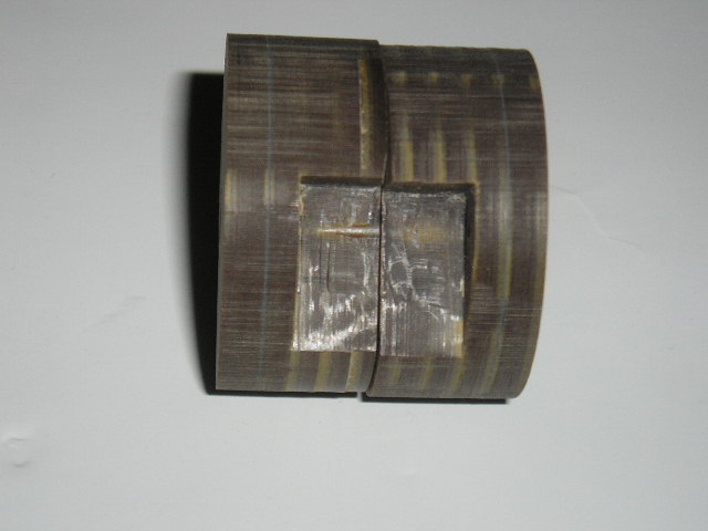

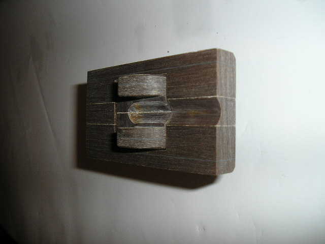

Re: Nuss eigenbau
Sodele ! Nuss die 3. !
Die Bilder wurden vor dem Verkleben gemacht .
Diesmal ist die Nuss "rund" , Die Bolzenruhe ist bereits gefräst und eine Ausgleichsbohrung
gegen die Unwucht .
Unten , wo die Abzugsstange "einrastet" wird ein Stückchen Hartmetall eingeklebt .
Gruß Thomas
gegen die Unwucht .
Gruß Thomas

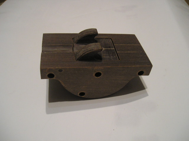

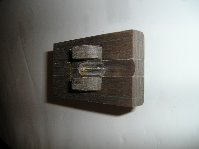

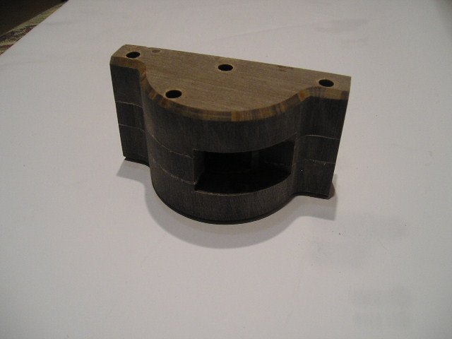

Re: Nuss eigenbau
Hier Bilder vom Nussbrunnen .
Der ist noch etwas zu Breit . Werde ihn zurechtschneiden , wenn ich mit der Säule soweit bin .

- Ritter Jos
- Beiträge: 592
Re: Nuss eigenbau
Schön sieht das aus!!
Aber vor der Säule kommt der Bogen und die Sehne. Hast du schon was fertig?
Jos
