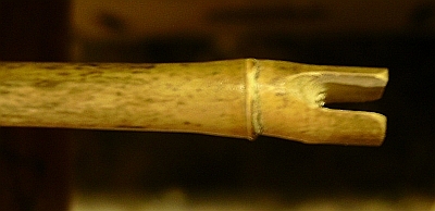

hehe... nene, die Nodienverteilung kommt anders!
Eine Nodie bildet die NOCKE!
Das Pfeilende wir knapp 1 cm hinter einer Nodie geschnitten, die Gesamtlänge dann ab da bemessen.
Der Rest ergibt sich von selber!
Re: Bambuspfeile
@ Rabe
Bei diesem Pfeil ja. Bei alten Pfeilen, die ich kenne, ist das nicht der Fall. Da wurde wohl von einer Nodie nah an der Spitze ausgegangen. Die Anzahl nach oben ergab sich dann daraus, was der Schaft hergab. Meist drei Nodien. Moderne Kyudopfeile haben vier Nodien, sind aber auch länger.
Die Pfeile waren früher ja nicht zum Hin- u. Herschießen gedacht. Es wurde sogar die Nocke zerdrückt, damit der Pfeil nicht zurück geschossen werden konnte. Und einen Schuss hat die Nocke, mit einer Wicklung versehen, ausgehalten.
Ich versuche, morgen ein Bild zu machen.
Rolf
