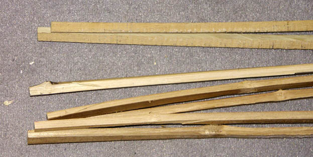

Nachdem sich hier lange nichts mehr getan hat, nun eine kleine Zwischenmeldung.
Hier nun die Leisten für die Mittellage.
Zweimal Robinie
Viermal gerösteter Bambus
Einmal normaler Bambus
Der helle Bambus kommt in die Mitte.
Jeweils zwei geröstete Bambusleisten rechts und links
Abschließend je eine Robinienleiste.
Die Mittellage wird dadurch von innen nach Außen immer härter, was sie einerseits flexibel und andererseits verwindungssteif macht.
Die Leisten müssen noch gehobelt werden.
Vom zweiten Bauchnodium oberhalb und vom ersten Bauchnodium vom Griff ausgehend werden die Leisten von 3 auf 2,5 mm Breite gehobelt, so dass das innere Packet etwa 15 bis 12,5 mm breit ist. Darauf kommt dann die Robinie.
Der Bogen soll dann etwa 28 bis 30 mm breit am Griff und an den Enden 25 mm breit werden.
Zweimal Robinie

Was die Mittellage angeht: Werden alle Leisten nach außen hin (also vom Griff weg) immer schmaler, so dass die Verjüngung automatisch entsteht (1)? Oder werden nur die Bambusleisten verjüngt aber die Robinienleisten bleiben in voller Stärke erhalten (2)? Oder bleiben alle Leisten parallel und die Verjüngung wird lediglich gesägt (3) - und wenn das so sein sollte: Müssen dann die äußeren Robinienleisten dicker bleiben, damit man beim Sägen nicht rausläuft (3a), oder ist das egal und man hat dann zum Wurfarmende hin außen keine Robinie mehr, sondern liegt schon im dunklen Bambus (3b)?
Also, wie hieß es doch gleich in der beliebten Kindersendung: 1,2 oder 3 ?
LG Niels
- the_Toaster (✝)
- Beiträge: 3705
Re: Mein erster Versuch eines Bambusyumis.
LOL
also...
Das Verhältnis von Bambus zu Robinie (Haze) sollte etwa 1:1 sein. Das bedeutet bei 30 mm Breite des Bogens hat jede Robinienleiste 7,5 mm und das Bambuspaket 15 mm. Bei 25 mm entsprechend schmaler.
Vor dem Zusammenkleben braucht dann erstmal nur das Bambuspacket entsprechend vorbereitet zu werden.
Mit einem Dicktenhobel und einer passenden Schablonenleiste wäre das in ein paar Minuten erledigt. So dauerts mal wieder mindestens einen Tag..
also...

Du weichst mit diesem Aufbau von allen historischen Vorlagen ab (z.B. Gohonhigo - Haze in der Mittelleiste und im Abschluss, Reflexbogenbuch Seite 163 ), warum?the_Toaster hat geschrieben:
lG benzi
- the_Toaster (✝)
- Beiträge: 3705
Einen wirklichen Grund habe ich nicht. Ich möchte es einfach ausprobieren.
Haze ist hier in D leider nicht zu bekommen.
Bruno Ballweg benutzt Robinie, auch wenn er es Akazie nennt. Ich habe ihn gefragt.
In der Mitte des Bambuspackets gibt es mehrere Möglichkeiten.
Man kann dort auch gerösteten Bambus nehmen oder Holz.
Ich röste den Bambus allerdings anders als die Bogenbauer.
Bei mir ist er mehrere Stunden bei 170° im Röstrohr. Shibata benutzt stattdessen einen Grill und röstet den Bambus nur kurz über der Hitze. Von anderen Bogenbauern weiss ich nur, dass sie rösten, aber nicht wie.
