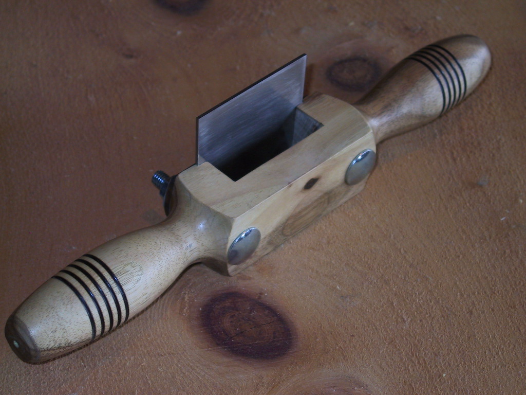

Re: Ziehklingenhobel Robinson
Nr2
Korpus aus Massa,
muß mir allerdings noch neuen Ziehklingenstahl bestellen, bis dahin ist ein Stück altes Sägeblatt als Ziehklinge umgebaut worden- funzt auch ganz gut.
Gruß acker
Korpus aus Massa,
Gruß acker

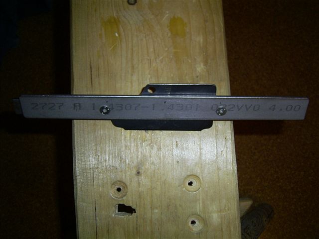

- klaus1962
- Beiträge: 2279
- Hat Dank erhalten: 5 Mal
Jetzt hat der/die Acker(s) schon wieder ein neues Werkzeug, was ich noch nicht hatte.
... heute vormittag um 9:37 hab ichs gelesen, um ca 10:00 bin ich in meine Werkstatt und hab mir auch so was gebaut.
um 12:30 zum Mittagessen wars fertig.
@Acker
Bauzeit 2,5 Std inkl. neuer Klinge geht doch, oder ?
Ich hab allerding meine Drechselbank bemüht, weil ich runde Griffe haben wollte.

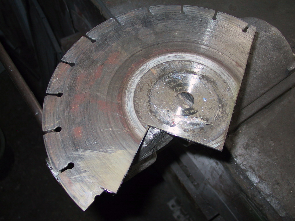

eine passende Klinge mußte auch her, wieder aus Flexscheibe geschnitten, 70x68x2mm, an 2 Enden 60Grad geschliffen + Grat

Das mit den Flexscheiben muß ich auch mal probieren, die scheinen gute Hobelklingen abzugeben, müsste mit Kreissägeblätter auch funzen.

Klar gehen Kreissägeblätter auch (Wolfszahn ist ja fast HSS). Ich finde die aber meist zu dick.
230er Flexscheiben sind meist so 1 -1,5mm, die auf dem Foto ist von einer Benzinflex vom Bau, daher fast 2mm.

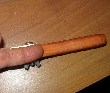

Noch einer,
Die Schrauben und die Klinge muß ich umzeit durch was vernünftiges ersetzten, hatte aber leider nichts anderes vor Ort.
Gruß acker
Gruß acker

Einerseits gut wenn sie nicht flattert. Andererseits kriegst Du ein dicke nicht gebogen.
Ich kann mit meinen Schreibtischfingern die normale 2mm Klinge (auch aus Flex) kaum über die Längseite biegen.

sieht auch gut aus, mit der konkaven Form.

@commerz: Der auf dem Bild , ja das ist der gute Howard Hill.- geb den Namen mal bei google ein ....da muß man als Bogner wenigstens ein wenig von wissen...
Meine Werkstatt ist bestens ausgerüstet mit Massaresten ;)
Nein, man kann nicht einfach irgendein Holz für den Korpus nehmen, es sollte schon ein relativ hartes und stabiles Holz sein , umso fillegraner kann man bauen.
Auf den Bildern ist es nicht so ersichtlich, aber es sind zwei recht fillegrane Werkzeuge im Vergleich zum Robinson aus Buche.
Der ist eigentlich schon cool, beidseitig benutzbar, und die Klinge hat an den Seiten noch 2 andere Profile.
@Toaster: Hm, ich benutze sie gerne in unterschiedlichen stärken, die ganz dünnen sind halt flexibel und der Abtrag sehr gering.
@klaus: dann warte ich gespannt, da heute Sonntag ist, wurde bei mir alles per Hand gemacht, ausser der Grobe zuschnitt der Korpusform...dat ging schnell und der Sturm war laut
Das feilen der Rundungen ist ne kleine Seuche,...
