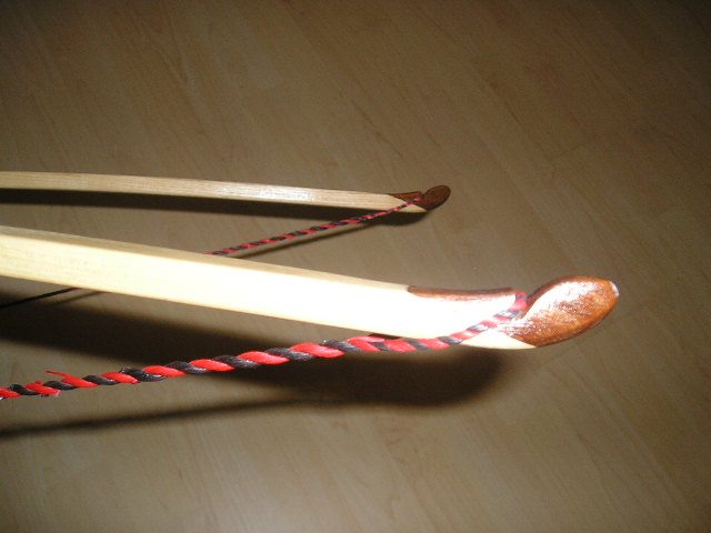

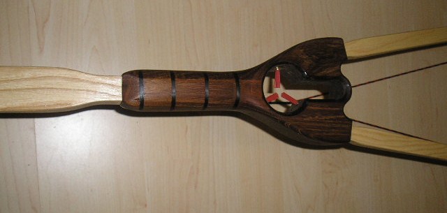

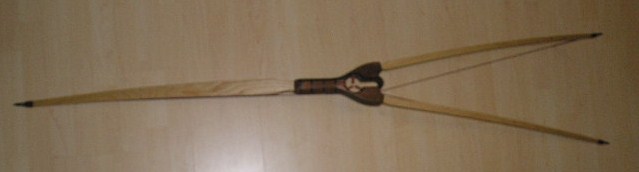

Hallo Leute !
Da ich nicht weiss , ob es mit der Fantasybogen-Abstimmung noch klappt ,
habe ich nun meinen Bogen etwas "getunt" . :D

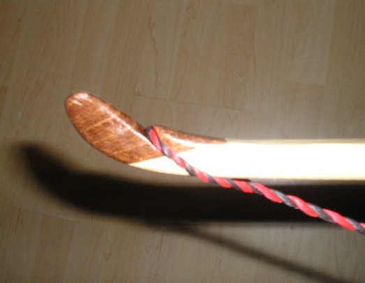

Ich habe ihm stärkere Wurfarme gegönnt -  ca. 30# @28"
Die Wurfarme haben jetzt Nocken aus dem selben Holz wie das Griffstück
Eine ordentliche Sehne (eigentlich sind es 2 Sehnen , die miteinander verbunden sind)
Die Pfeilauflage besteht nun aus Borsten eines Strassenbesens
Wegen des  höheren Zuggewichtes musste ich den Griff verstärken . Dazu habe ich
mit der Fliesensäge Kerben ringsum eingesägt und dann Kohlefaserrovings mit Epoxi
eingewickelt . Sonst wäre mir der Griff wohl auseinandergerissen .
