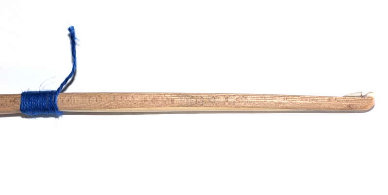

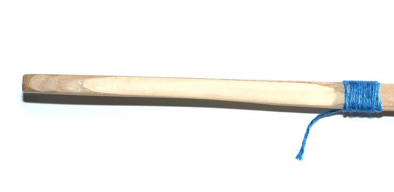

Granjow
Beiträge: 1138
Registriert: 06.09.2008, 19:59
Re: Mein Kursbogen (der Erste)
Beitrag von Granjow »
Cool, wenn man so einen Boden hat, wo einfach tolle Bretter rumliegen ;) Das Teil, mit dem du die Nocke gemacht hast, nennt man das Nagelfeile?
Die Bilder sind unten. Das blaue ist Hanfschnur, die mir verhindert, dass der Riss noch mehr Holz abspaltet. Geklebt mit Knochenleim, leider mit Zwingen geklemmt und nicht mit Faden umwickelt, darum auf der einen Seite ein kleiner Spalt. Habe natürlich die andere Seite fotografiert ;)
