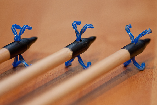

Moin,
Sohnemann baut sich die Judopoints mit Plastikschnur von meiner Motorsehnse.
Ein 4mm Loch in die Spitze inkl. Schaft, zwei 2mm Schnüre hindurch und die
Enden mit 'ner Flamme weich machen und umbiegen - fertig ;-)
Gruß // T.
Zuletzt geändert von Caterpillar am 26.12.2011, 09:48, insgesamt 1-mal geändert.
Natürlich sind die Plastikdinger etwas flexibler als die Drahtfühler. Er hat dies aber lange mit seinem 44 lbs. Bogen ausprobiert und schießt sicher zwischen 10 und 45 Meter damit. Sie graben sich nicht ein, sondern überschlagen sich oder bleiben eben an der Oberfläche stecken. Durch die normale Spitze geht auch im Gegensatz zu den stumpfen Spitzen, ein Teil der Energie verloren. D.h. weniger Bruch bei den Holzschäften . . . Und sie kosten eben so gut wie nix ;-)
Die von TopHat heißen "Charlie Points" oder so ähnlich. Sind für Schnee gedacht und
deutlich weicher als unsere, aber vom Prinzip tatsächlich sehr ähnlich . . . . . . . . ;-)
