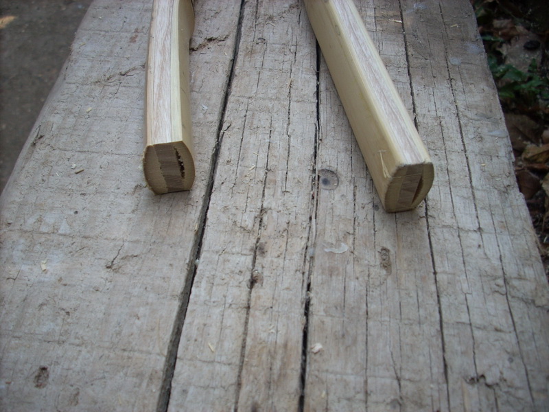

2,3cm x 3,1cm oberhalb des Griffes. Rattanwicklung habe ich schon abgezogen.
Bin wie gesagt kein Kyudoka sondern Bogenbegeisterter Buju^^.
Bilder kann ich dir gerade leider nur von der Fertigung zeigen. Das Kernholz ist Esche statt dem Haze das traditionel benutzt wird. Allerdings ist nen Quadratmeter Haze auch fast unbezahlbar.
Ansonsten ist die Fertigung wie in echt nur mit moderneren Mitteln (z.b. Schraubzwingen)
