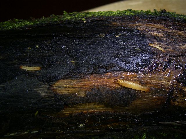

Das Mittel ist sehr giftig. Ich würde das nicht benutzen.toxic_tbh hat geschrieben: mhm...
ich frag mal meine herzallerliebste. Die hat da schwer nen plan, was holz und dessen schädlinge sind und wie man die verhindert... Mit Fraßbildern, holzarten, typischen schädlingen und den dazugehörigen wurmtod kenn sie sich aus...
Besser: befallene Holzteile in / unter Plastikfolie und reichlich Wasserdampf auf 100° C erhitzen.
Da Holz die Wärmew sehr schlecht leitet kann das mehrere Stunden dauern.
Alle Eiweißstrukturen werden zerstört.
- Wurmeier,
- Larven
- Käfer
Nebenwirkungen gibt es nicht. kein Gift bleibt im Holz und im Wohnraum zurück.
Wichtig ist die zusätzliche Feuchtigkeit damit die relative Luftfeuchte konstant bleibt !
