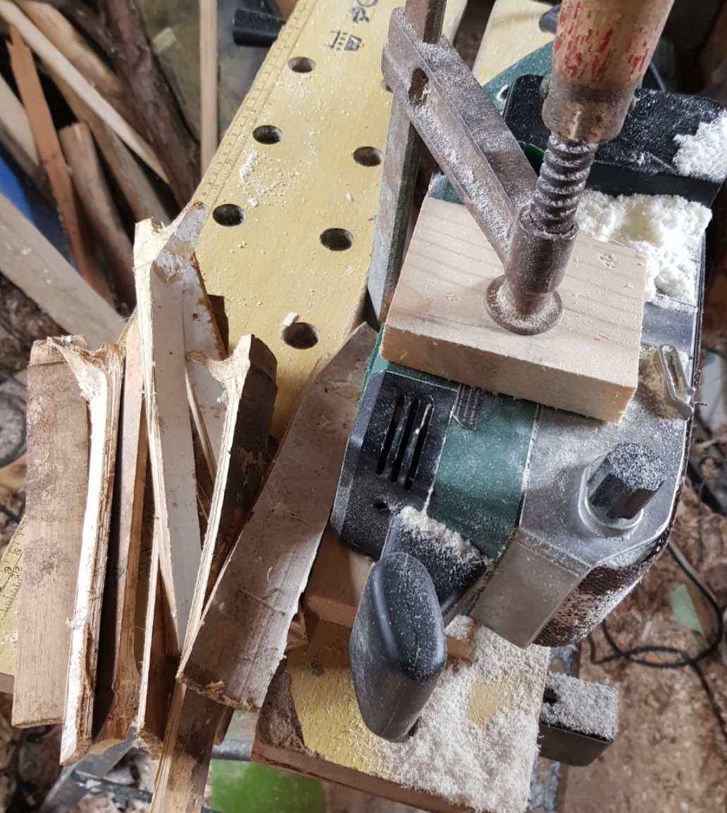

Wie zufrieden bist du mit dem Schleifer?
Re: Koreanischer Kompositbogen Gakgung
Verfasst: 13.04.2026, 14:45
von Bogenbas
schnabelkanne hat geschrieben: 13.04.2026, 14:37 Wie zufrieden bist du mit dem Schleifer?
Sehr. Er macht einen sehr robusten Eindruck und bislang kann ich übers Ergebnis nicht meckern. Mal schaun wie er sich beim tapern von der Innenseite meiner Bambusschäfte schlägt.
Verfasst: 15.04.2026, 20:53
von Chirurg
Ich habe schon den zweiten Schleifer dieser Bauart, der Erste ist mir nach 2 Stunden Dauereinsatz beim Schleifen meiner Bootsspanten abgebrannt. Aber im Prinzip ist der Schleifer gut
Verfasst: 16.04.2026, 18:56
von Bogenbas
Chirurg hat geschrieben: 15.04.2026, 20:53 Ich habe schon den zweiten Schleifer dieser Bauart, der Erste ist mir nach 2 Stunden Dauereinsatz beim Schleifen meiner Bootsspanten abgebrannt.
Für sowas sind sie hald nicht ausgelegt :D
Verfasst: 16.04.2026, 19:10
von benzi
Haben diese Spindelschleifer gegenüber einem festgezwungenen Bandschleifer echte Vorteile?
Ich bin ja immer nicht ganz sicher wie gut es ist, mit der Walze zu schleifen...🤔
Verfasst: 16.04.2026, 19:45
von Bogenbas
benzi hat geschrieben: 16.04.2026, 19:10 Haben diese Spindelschleifer gegenüber einem festgezwungenen Bandschleifer echte Vorteile?
Im wesentlichen hab ich mich dafür entschieden, weil man den Winkel vom Tisch genau einstellen kann und somit einen perfekten 90° Winkel an diversen Biegeformen bekommt. Was soll deiner Meinung nach schlecht dran sein?
Für mich war aber auch wichtig ihn nicht als reinen Spindelschleifer, sondern auch mit Bandschleifaufsatz nutzen zu können, um zu verhindern das die Biegeformen eine Buckelpiste werden.

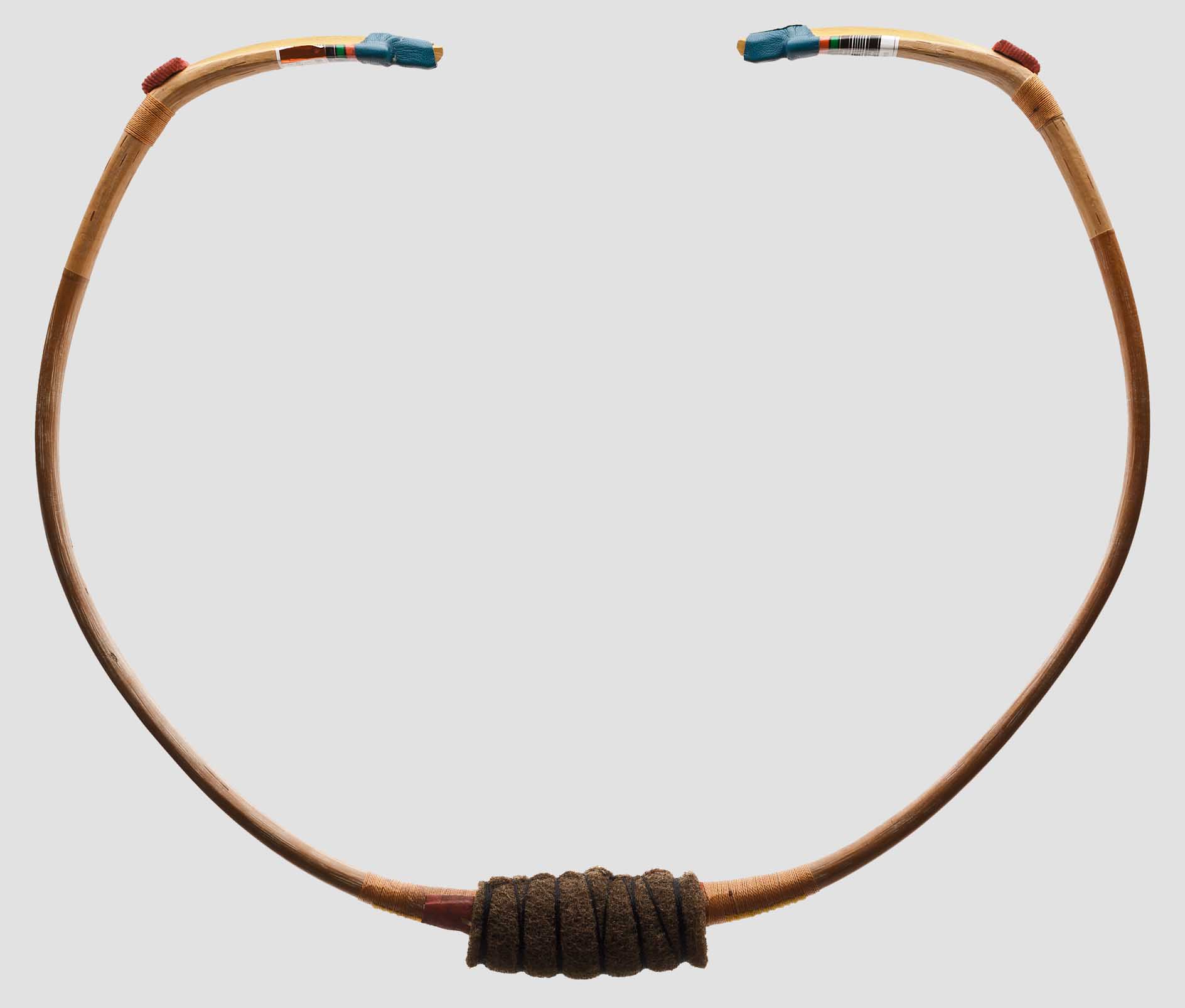

Verfasst: 16.04.2026, 22:50
von Bogenbas
Der Bogen verliert schon seit 4 Tagen kein Gewicht mehr. Ich werde ihn aber trotzdem einen vollen Monat trocknen lassen. Ich war mir bislang unsicher ob ich den Bogen in den äußeren Bereichen zu dick gemacht hab, da diese bis zum Siyah nach außen etwas mitbiegen sollen. Und generell kam er mir etwas dick vor. Deshalb hab ich ihn jetzt mal mit 10-fach Zoom fotografiert, damit man den Dickenverlauf besser einschätzen kann. Da wirkt er mir in den äußeren Bereichen doch nicht mehr zu dick. Je nachdem mit welchem meiner Fotos (der Originale) ich ihn vergleiche, kommt er mir insgesamt etwas dick vor. Er ist aber auch insgesamt etwas länger als üblich, also sollte auch das nichts bedeuten. Ich kanns kaum noch erwarten ihn aufzuspannen ;D
