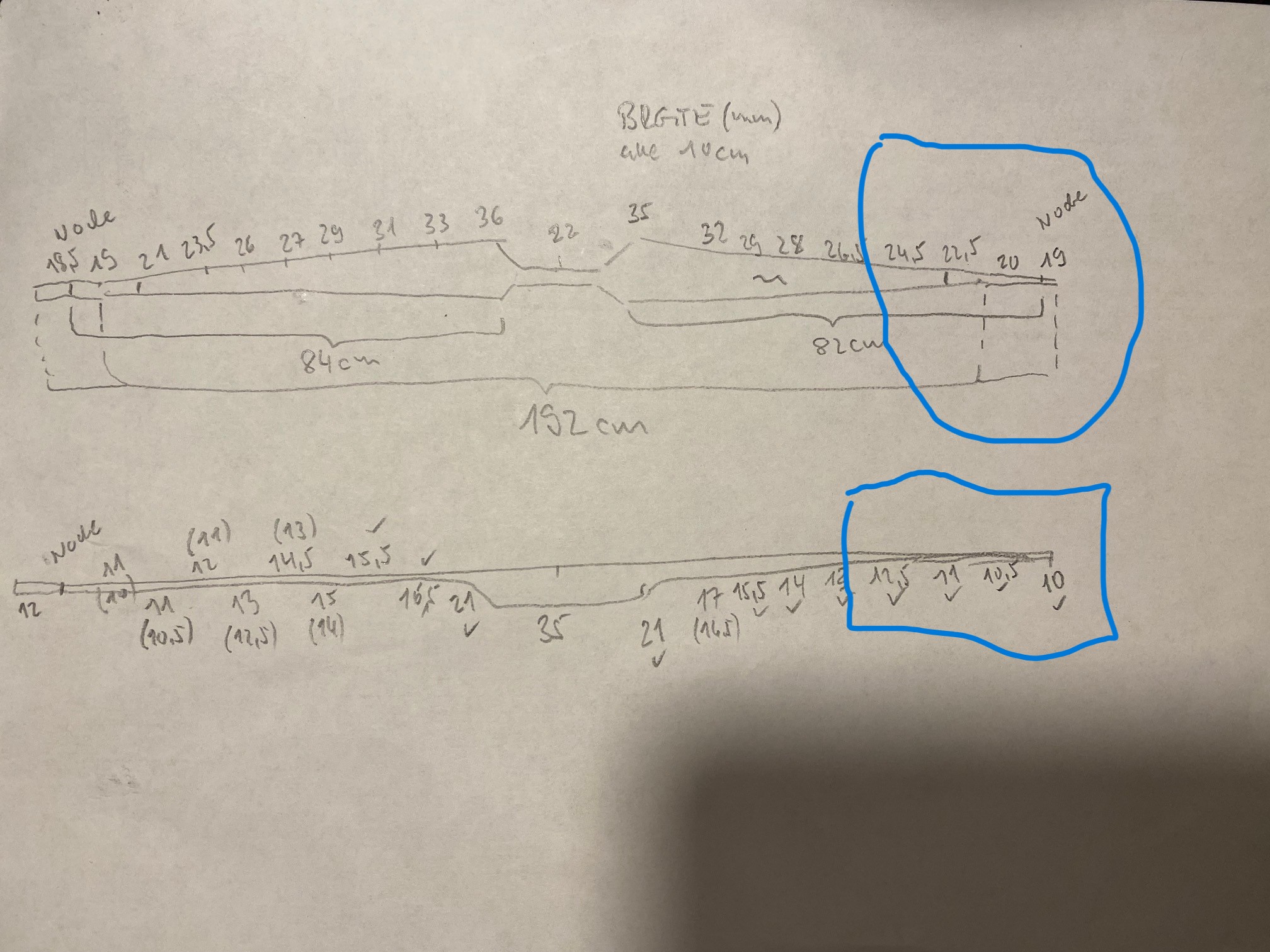

Guten Morgen Thomas
Auf dem Bild ist der obere Wurfarm unten (dort wo Du grün markiert hast)
Die Abmessungen sind noch immer unverändert. An den letzten 20 cm habe ich gar nichts gemacht die Abmessungen: oberer Wurfarm ist 82cm von Fadeouts bis Nocken, unterer Wurfarm 84cm
Oberer Wurfarm:
Breite 19mm
Dicke 10mm
unterer Wurfarm:
Breite 18.5mm
Dicke 12mm
Oberer Wurfarm:
Breite 19mm
Dicke 10mm
unterer Wurfarm:
Breite 18.5mm
Dicke 12mm

Re: Unterstützung: Hickory Bogenbau - Tiller und div. Fragen
Grundsätzlich macht man den unteren WA kürzer.
Also sollten die 82 cm unten und NICHT oben sein.
Insofern ist die seitliche Abweichungen auf der richtigen Seite. Aber die Abweichung lässt sich korrigieren.

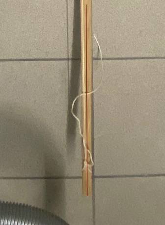

Ich komme nochmal zum Verlauf der Sehne zurück: du must darauf achten, dass an beiden Nocken die Sehne mittig sitzt. Auf dem Foto kannst du sehen, dass der Knoten und somit die Sehne nicht mittig auf der Nocke sitzen. Zwangsläufig muss die Sehne dann noch weiter neben der Griffmitte laufen. Das zum einen.
Zum anderen solltest du die Dicke der WA rechts und links entlang der Aussenkanten auf Übereinstimmung prüfen und mal schauen ob der Bogen an irgendeiner Stelle verdreht. Es würde mich nicht wundern wenn im geklebten Bereich eine Abweichung vorliegt. Wenn ich nicht irre, ist der Rücken flach, da der stave aus einem Brett geschnitten wurde, insofern sind die Dicken einfach zu prüfen.
