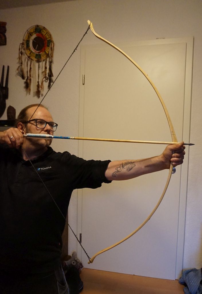

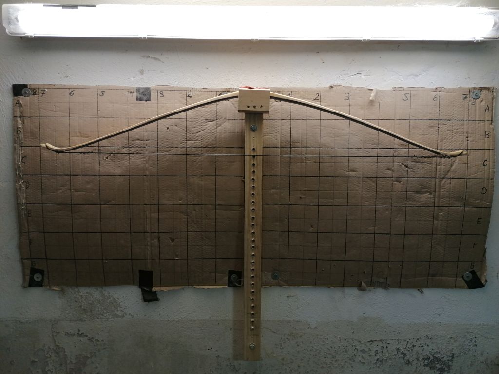

Ich habe die Tips ausgearbeitet und den Bogen aufgespannt. Das Bild zeigt den Bogen nach dem ersten Aufspannen... sieht doch gar nicht schlecht aus und das nur durch das Vortillern ;) Dann habe ich ein zwei Dinge korrigiert am tiller und fertig war der Tiller. Nur das Zuggewicht war noch etwas Hoch 37#@32''. Also noch ein bisschen gleichmäßig abgeschabt und nun habe ich ein Zuggewicht von 27#@32'' . Das sind 3# mehr als beim letzten, aber ich hab ihn auch 144cm NtN gemacht anstatt 140cm. Schießen lässt er sich gut. Die Kirsche hat keine Stressfalten bekommen und ich denke ein Bogen im selben Design nur mit Kirsche und Bambus sollte ohne Probleme bis 50# drin sein. Also vielleicht eine Alternative , wer keinen Hornkomposit bauen möchte, aber schon immer ein Ägypter haben wollte ;) Der Bogen biegt wesentlich schöner als der erste, da der Griff steifer ist und nicht mehr mit biegen kann. Jetzt kommt noch eine Hornversteifung in die geflippten Enden und dann hoffe ich, dass bald mein Horn aus China kommt ::)

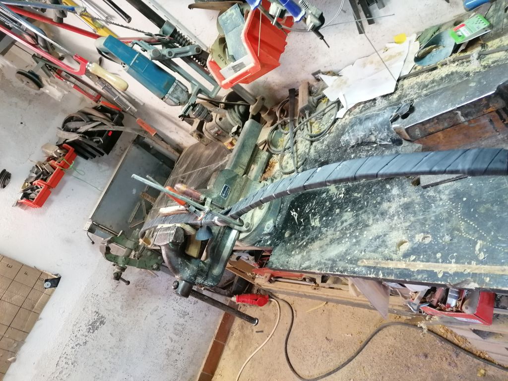

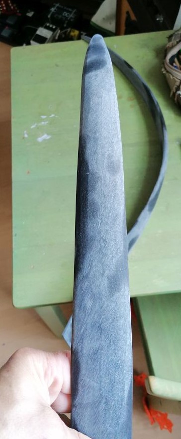

So hier gings nun auch weiter...

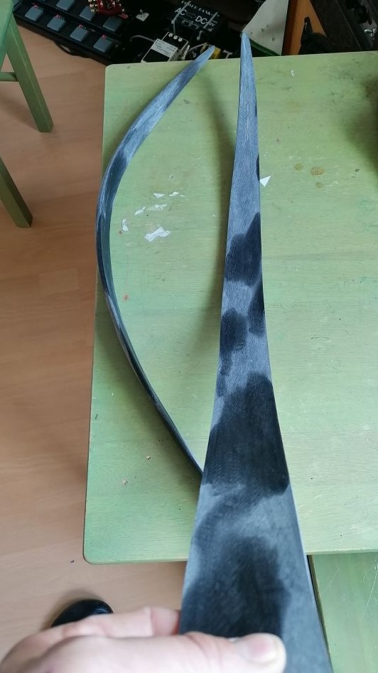

Mein Horn aus China ist vor 2 Wochen angekommen und nun bin endlich dazu gekommen es in der Dicke und Breite anzupassen und aufzukleben. Das Horn ist das Beste , was ich in den letzten 2 Jahren in der Hand hatte. Nur das von Pablo, das auch aus China stammte war ähnlich gut. Das Horn hatte ein paar Eurosen gekostet, dafür bekam ich 75cm langes Horn, super gerade und die ersten 2 drittel waren 1cm dick … an der Wurzel hatte es noch 4mm . Jetzt geht es wieder ans Sehnen zerlegen... nicht gerade meine Lieblingsbeschäftigung ….

Re: Ägyptisch - Assyrischer Angular Bogen

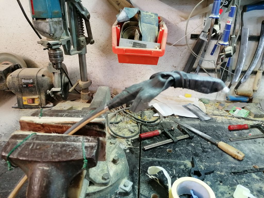

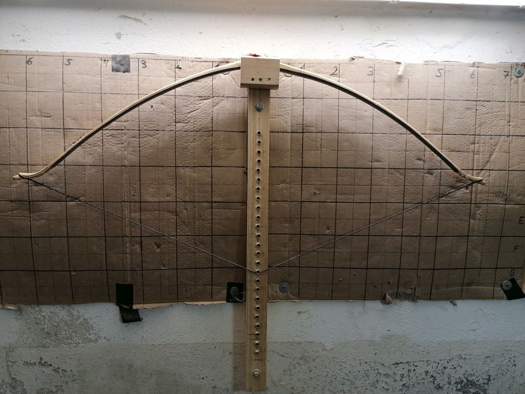

So heute habe ich das Horn verundet, beide Wurfarme in der Dicke angepasst. Diesmal habe ich darauf geachtet, das die Enden nicht zu steif werden. Zum Vergleich: Beim alten Bogen hatte ich komplett 5mm Horn drauf … jetzt habe ich ein Taper auf dem Horn, sodass ich an den Tipps nur noch 3mm drauf habe. Die Wurfarmenden werden durch die 2 Lagen extrem steif, da wollte ich schon mal gegen wirken. Dann habe ich ihn aufgespannt und schon mal keine Verdrehung oder Verzug festgestellt :) Dann habe ich ihn vorsichtig bis 24'' ausgezogen(weiter habe ich mich nicht getraut) und ich finde er biegt sehr schön. Er hat 35#@24'', sodass ich mein geplantes Zuggewicht von um die 90# wohl erreichen werde ;D . Das Bambus hat gehalten und das ist schon mal ein Gutes Zeichen... Im nächsten Schritt wird das Horn auf die Tipps aufgeklebt.

Sieht gut aus. :)
Noch ein Tipp:
Versuch mal die Fotografierachse am Tillerboard genau mittig und rechtwinklig hinzukriegen.

Snake-Jo hat geschrieben: 11.06.2020, 08:24 Noch ein Tipp:
Das Versuche ich doch immer, aber manchmal denke ich nicht an die nach links versetzte Kamera an dem Handy ;D

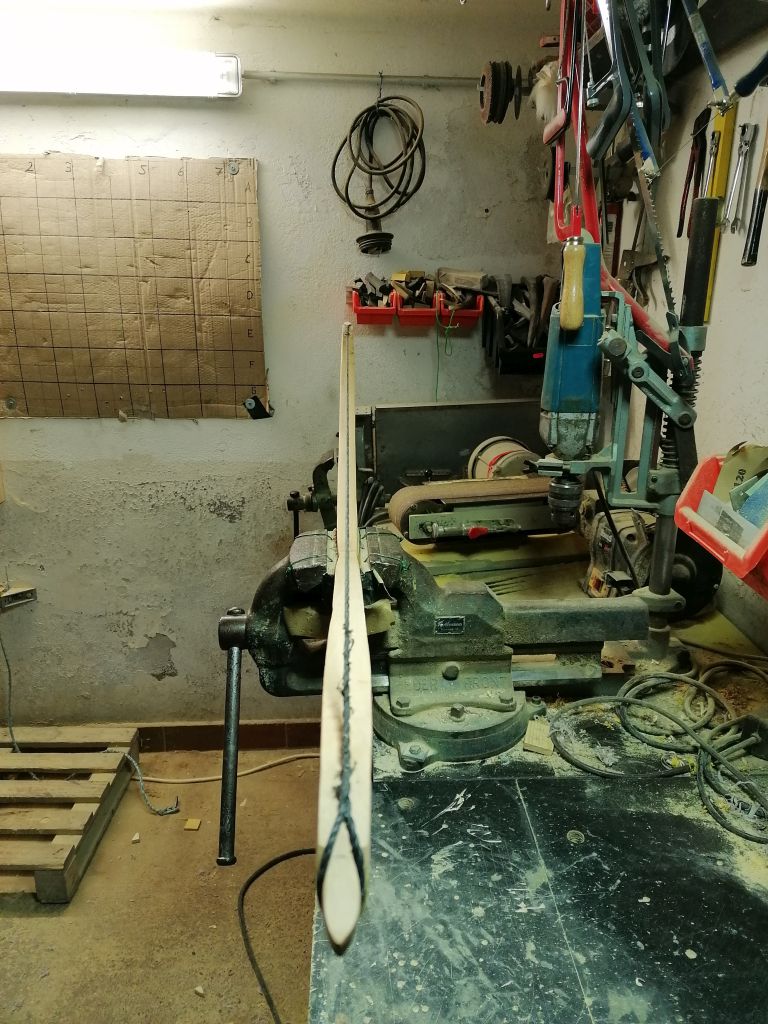

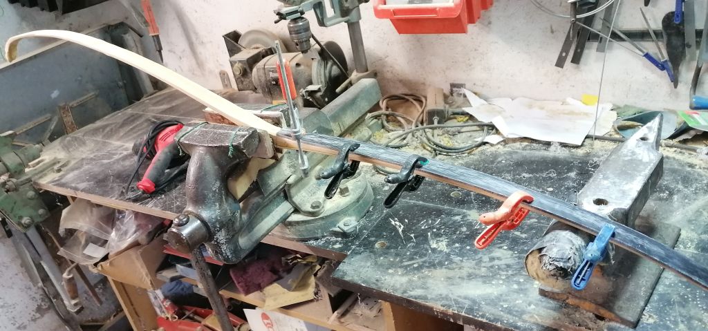

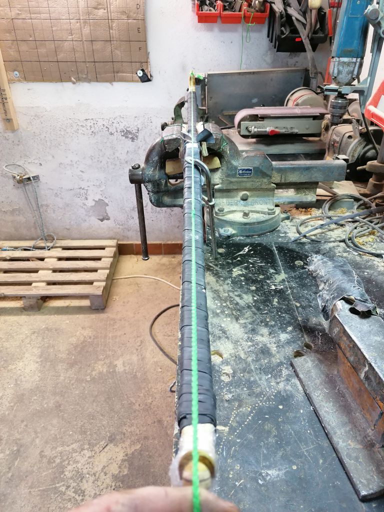

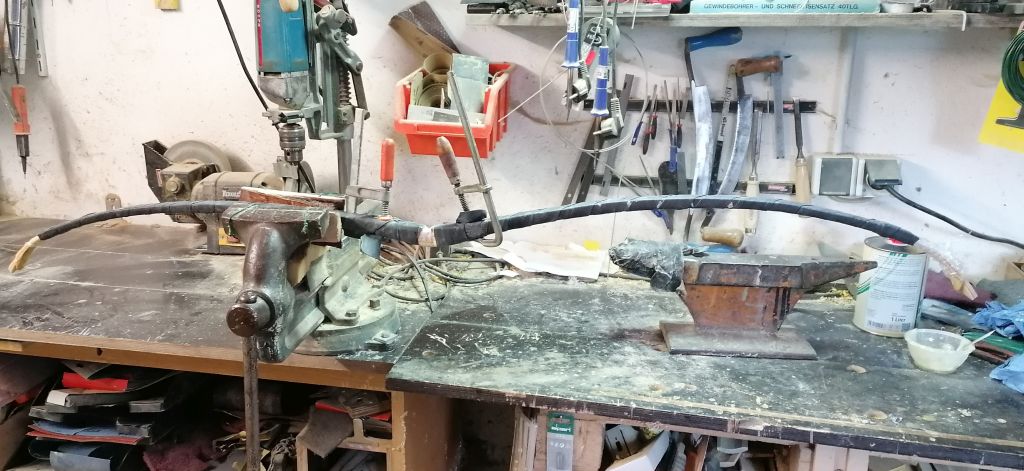

So weiter gings...

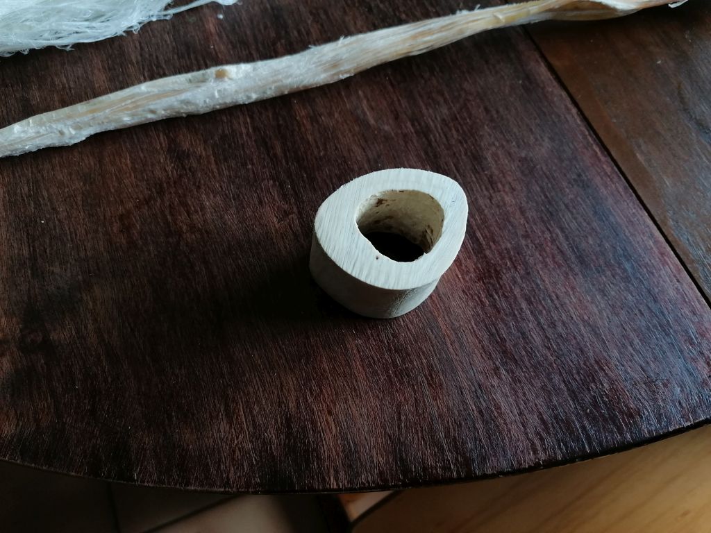

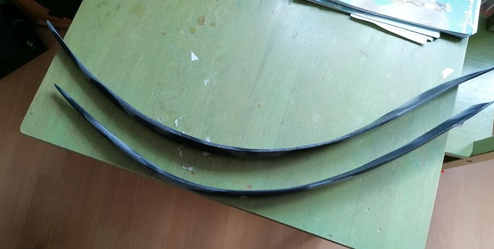

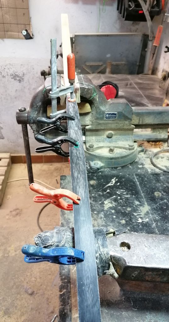

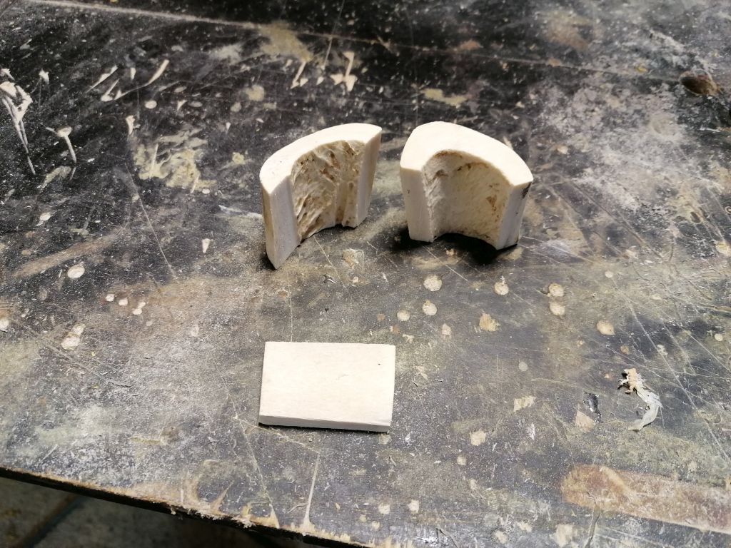

Heute wurde das Horn an den Tips angefertigt, angepasst und verklebt. Außerdem habe ich ein Markknochen vom Rind so lange gekocht bis sich das Mark und den Rest vom Fleisch sauber gelöst haben. Danach wurde er in Spüli geworfen und gut gewaschen. Zum Schluss durfte er bei 70°C mit meinen Masken ein paar Minuten in den Backofen zum trocknen. Nun habe ich ein Stück heraus geschnitten, um ihn zwischen das Horn zu kleben. Diesmal wollte ich Knochen haben, da das Geweihstück(Nur das harte Äußere) bei dem letzten Bogen gefaltet hat wie eine Ziehharmonika und dadurch der Griff zu stark gebogen hat.
Ich habe mich entschieden die 3. und letzte Schicht mit 60cm Rückensehne zum machen, da die viel Rissfester sind als die Straußensehnen, damit er mir nicht noch einmal so schnell bricht...
