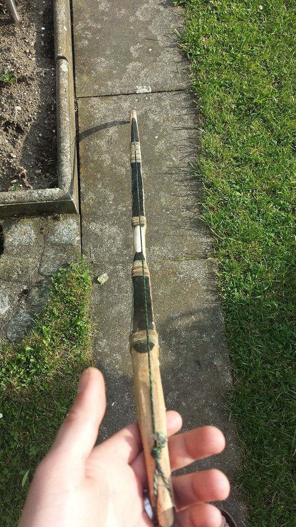

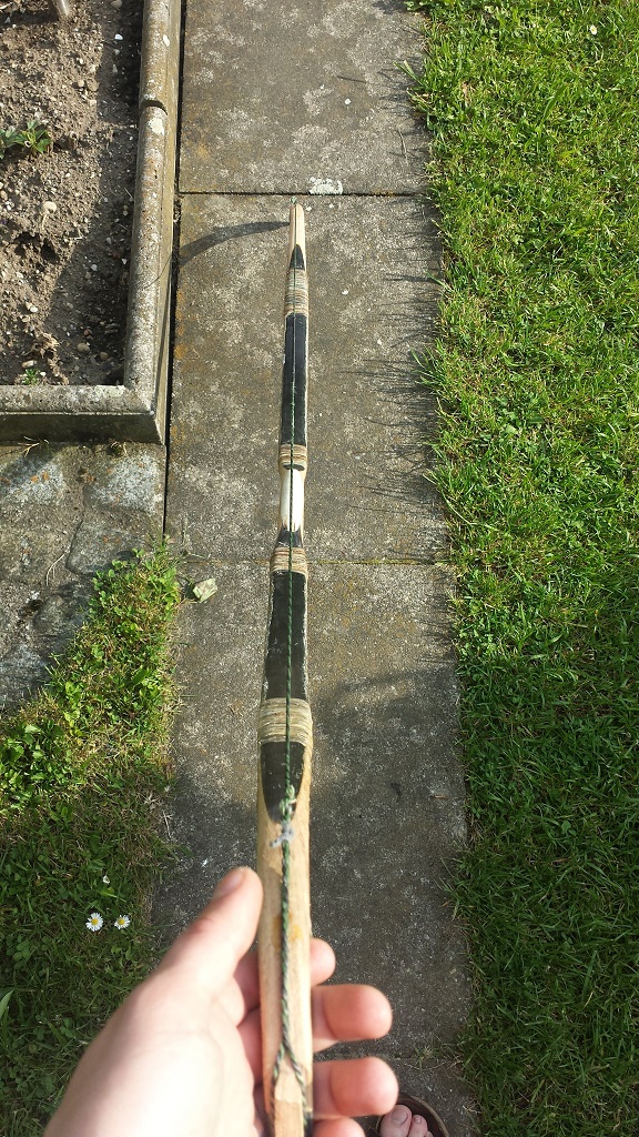

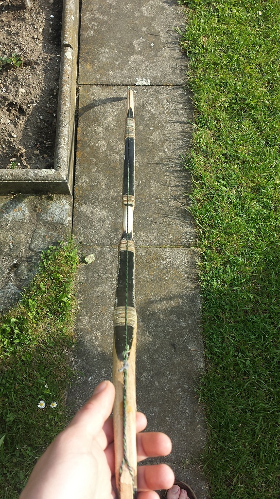

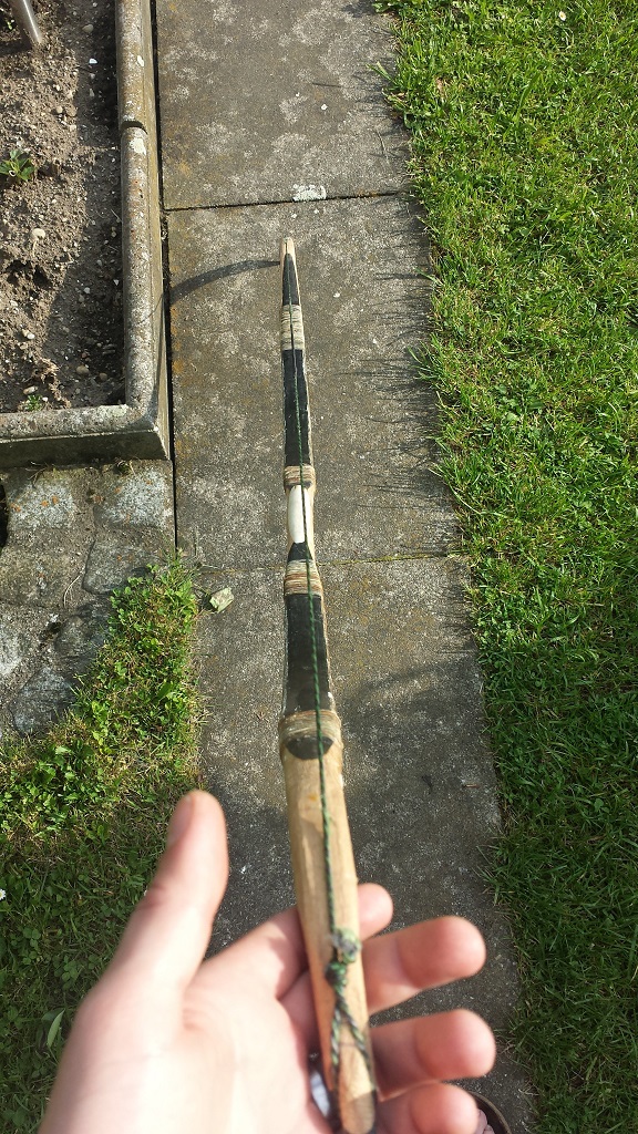

Auf Tepeliks gespannt dann Sehne eingehangen.
Linker Wurfarm ist der untere und etwas kürzer.
Blick über einen Wurfarm
Und noch über den anderen
Einer der Wurfarme läuft etwas schief der andere recht gerade. Zudem ist der obere Wurfarm aktuell zu "steif"
Fals weiter Bilder/Daten von nöten sind mach ich gern nochmal welche

Sieht doch schon mal gut aus.
Wie tillert man den eigentlich?
Jörg
Beiträge: 8813
Hat gedankt: 32 Mal
Hat Dank erhalten: 106 Mal
Re: Tom Tom baut nen Komposit
Erstmal garnicht, jedenfalls nicht im herkömmlichen Sinne... ;)
Der Sehnenverlauf ist für so einen schmalen Bogen ganz o.k., da kann man später noch was richten.
Gesamteindruck: alles im grünen Bereich soweit. Der Bogen biegt an den Tepelikstellen, was normal ist.
Jetzt auf den Tillerstock hängen und den Griff gut festmachen.
Dann den Bogen ein paar Zentimeter weiter ausziehen.
Die Bereiche, die noch nicht richtig biegen, mit der HLP (milde Stufe), rundum gaaanz vorsichtig erwärmen und sofort aufhören, sobald sich was tut.
Wenn eine harmonische Biegung erreicht ist, Bogen erkalten lassen, Foto machen und dann abspannen.
Das Abspannen kann man mit der Fußschlinge machen oder in der Biegehilfe.
Dann einige Tage liegen lassen, eventuell rückwärts spannen.

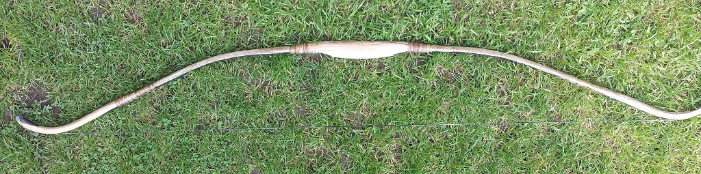

Es schaut jetzt nach der Wärmebehandlung gar net mal schlecht aus gefällt mir auf jeden fall schon mal besser :)
Edit: bei mir drehts jedes mal des Bild... der rechte Wurfarm ist der obere ( zur not am Schuh orientieren ;D )
