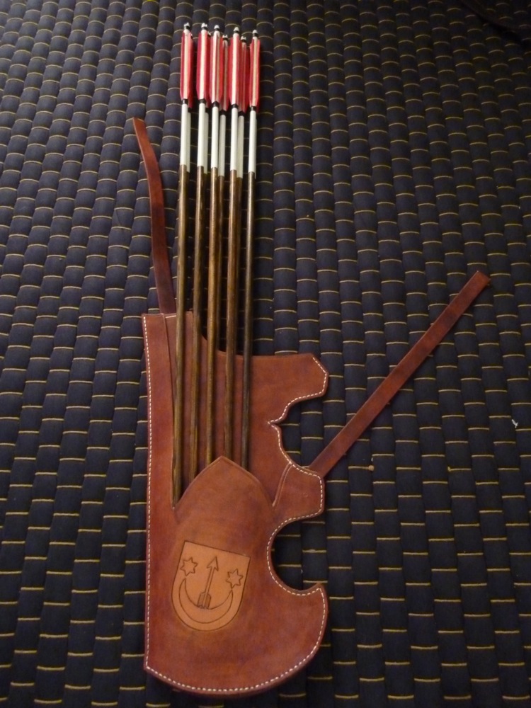

Sodele, wieder was geschafft: Alle Lederteile wurden eingefärbt und mit Sattlerwachs gesättigt. Dann konnte es mit dem Vernähen losgehen.
Ich war mir nicht sicher, ob das klappt - aber das tat es :) Zum Vernähen des Bodens brauchte ich diese kurze (abgebrochene und spitz geschliffene) Sattlernadel; die Feststell-Pinzette war auch wirklich hilfreich.
Danach gab's kein Halten mehr - die Seitennähte konnten hochgezogen werden:
Währenddessen blieben immer (die alten) Pfeile im Köcher, damit die damit einhergehende Längswölbung in die Naht "miteingepreist" wurde.
Und hier fertig vernäht und mit den neuen Pfeilen:
Nächster Schritt ist die Aufhängung sowie zwei oder drei (habe mich noch nicht entschieden) metallene Verzierungen.
Arry

von Koalabär
Schaut richtig Gut aus!
Dickes Leder mit der Hand nähen Hasse ich wie die Pest haben wir mal in der Berufsschule gemacht....
Aber Die Naht ist wirklich sauber! Das Desing gefällt mir sehr gut.
Das "Geheim-Wappen" ist cool sieht aus wie ein lachendes Gesicht :D
