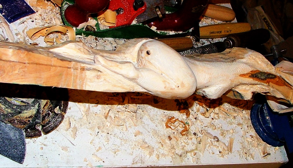

Weissdorn Griff 4
Verfasst: 11.01.2012, 22:21
von Chirion
vorheriger Beitrag
so weiter mit dem Griff, mit dem groben Werkzeug geht da nicht mehr viel, also war ich im Kündtlerbedarf und hab mir einen Satz Schnitzeisen von Pfeil geholt.
jup mit dem Werkzeug gehts
Aber es zeichnet sich ein Problem ab, obwohl ich die Breite des Staves voll ausgenutzt habe muss ich wohl oder übel einen verkützten Oberschenkel akzeptieren, aber der Unterschenkel ist im Vergleich dazu entschieden zu lang, als Korrektur
korrigierter Unterschenkel eingezeichnet
und auch gleich das Fussi dazuzeichnen
also nun mal ran, geht gut mit den Schnitzeisen, aber trotzdem ganz vorsichtig, ich will ja schließlich keine Sprunge fabrizieren
3 Stunden später
3 Stunden später
das Hinterteil ist auch schon in den Ansätzen zu erkennen zumindest auf einer Seite
Hm wieso läd das Foto nicht hoch, ach ja die internetsüchtige Katze liegt schon wieder auf dem W-Lan Router.
den Kerl muss ich gleich mal aufscheuchen
so weiter gehts
ein Blick von der Seite
und nochmal aus einer anderen Perspektive, ich fürchte die Dame hat ein dickes Muttermal am Hintern=kleiner Ast
ist eine zeitaufwendige Arbeit, macht aber mehr Spaß als dem Stave beim trocknen zuzusehen.

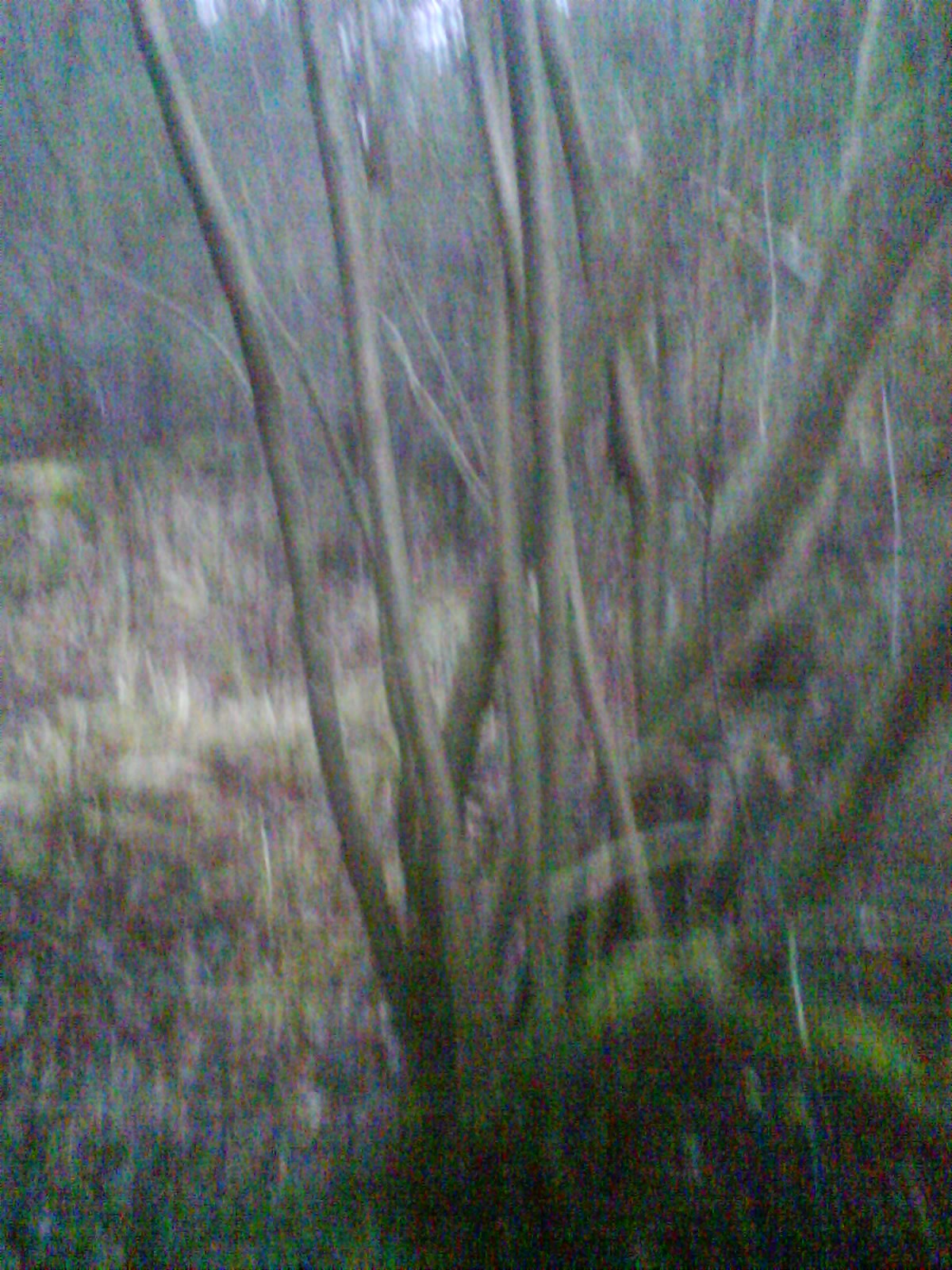

Kurze Vorgeschichte zur Lage: Hinter unserem im April 2011 erworbenen Grundstück liegt ein weiteres, ein derzeit brachliegender, ehemaliger Garten. Der Antrag auf Erwerb ist raus und liegt seit ca. 7 Monaten bei der zuständigen Behörde -.- Dort stehen jede Menge Bäume und Sträucher auf ca. 600 m², die dann nach Erwerb (so das Amt nicht eine absurde Summe verlangt) zum Teil ausgelichtet werden müssen, zum Teil einen ordentlichen Rückschnitt brauchen und zum Teil wohl auch gefällt werden müssen aus Verkehrssicherheit. Heute mal drübergeschlendert und das ganze mit dem Blick des Landschaftsgärtners betrachtet, gibt es doch einiges an Handlungsbedarf. Jede Menge Obstbäume (Apfel, Birne, Kische), Sukkzessionsaufwuchs von Birken und Kiefern, vereinzelt Eichen, eine Reihe von Pappeln, ein dickes Fliedergestrüpp und diverses mehr.. Sollte es tatsächlich eins werden, lade ich alle ein zum fröhlichen Bäume fällen /schneiden im nächsten Herbst - bis dahin sollte es hier auch genug Übernachtungsmöglichkeiten geben -die ganz hartgesottenen mit dicken Schlafsäcken können auf dem Stallboden nächtigen ;). Von daher spricht grundsätzlich nichts dagegen, dort das ein oder andere auch jetzt schon abzusägen, da das grundstück momentan von allen aus dem Dorf anscheinend genutzt wird - und sei es nur als Pferdeweide.
So.
Back2topic.
Ich stelle vor und bitte um kurze Rückmeldung, ob das denn was taugt - mein Ziel ist es, mich an folgendem Beitrag zu orientieren: Making a Bow From a Sapling oder wahlweise auch an der Methode, den kompletten Schössling, bzw. Ast ohne Teilung zu bearbeiten. Ich vermute, die Hasel wird am ehesten zu bearbeiten sein, aber ich dachte, bißchen Auswahl kann ja auch nicht schaden ;) Alle haben einen Durchmesser von 4 - 5 cm und sind so einigermaßen gerade gewachsen. Danke für Rückmeldungen - das Flatterviech

Moin Tontaube
Für Anfänger ist Corylus das beste Holz von den vorgestellten. Der gute alte Coitus coggygria hat sehr schönes Holz, das wohl etwas zu weich ist zum Bogenbauen, aber es wurde wohl auch noch nicht wirklich getestet, weil zu selten gute Stämme dabei sind. Ist der Garten in Lehnsdorf hinter Potsdam? Dann könnten wir ja mal gemeinsam in Ruhe austesten was Coitus coggygria als Bogenholz taugt.
Gruß Mütze

oO ist er - woher weißt Du das? Und danke für den Hinweis :) und ja, gerne mal zusammen an den Perückenstrauch gehen, ich wollte den eh auslichten - der steht auf unserm Grundstück.
okay, dann werde ich mal den Haselstrauch beschnipseln. Grundsätzlich gäbe dieser sicherlich mehr als nur einen her, aber alle weiteren Stämme sind ziemlich dick und müssten daher wohl gespalten werden. Will jetzt aber auch nicht zig Stämmchen schneiden und hier hinlegen - jedenfalls nicht sofrot ;) Also nehme ich den einen kleinen.

@Tontaube Schnell gewachsene Apfelschößlinge sind auch sehr gut geignet, ein Problem ist allerdings der fast immer vorhandene Drehwuchs, wenn der sich in Grenzen hält ist auch deshalb ein super Holz für Saplingbogen da schnelltrocknen gut geht. Bei dem von dir gezeigten Exemplar wäre es wichtig nachzusehen ob ein Bogenrücken ohne allzuviele Knospen Knoten und Ästchen möglich wäre, sprich eine Seite über die ganze Länge etwas ruhiger ist.
