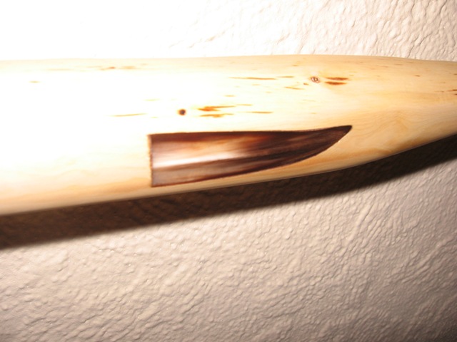

Hatte wieder etwas Zeit, mich mit meinem Werk zu beschäftigen.
folgendes ist passiert:
- von 2m auf 186cm gekürzt,
- von den zwei Ästen vorsichtig etwas Material abgenommen,
- Overlays aus Ebenholz und eine Pfeilauflage aus Horn eingearbeitet.
...wenn meine alte Waage nicht spinnt, liegen wir jetzt bei 55# 29".
Da es ein Ast war der sich zu allen Seiten bog, und es auch irgendwie immer noch macht, denke ich , ich werde ihn jetzt so lassen.
Was meint Ihr dazu?

Hallo Wiliam, der Griff erscheint mir ein wenig lang und durch die beiden Knubbel in den Wurfarmen sind die Wurfarme ab der Mitte de facto steif, die Biegung ist entsprechend Griffnah, du könntest versuchen den biegenden Bereich auf kosten des Griffs noch etws zu vergrößern und noch ein wenig Gewicht an den Wurfarmen zu reduzieren: Wenn die Eibe die griffnahe Biegung mitmacht, und dir der Bogen so gefällt kannst ihn auch so lassen, ist auf jeden Fall uhrig.
Re: Was geht aus Eibenästen mit bis zu 6cm Durchmesser
@Chirion
da muß ich Dir recht geben. der Griff ist momentan 20cm lang. Ich denke 13-15cm langen da auch. Er kann sich ja im Griff ruhig mitbiegen.
Was meinst Du?
LG Wiliam
Was meinst Du?
LG Wiliam
