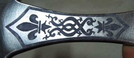

Klaus und Theudebald, ich möchte euch beiden mal ein dickes Lob aussprechen:
Was ihr hier macht ist wirklich beeindruckend, um nicht zu sagen voll ätzend! ;)
Weiter so, sieht immer besser aus!
Gruss, Falti
Theudebald2
Beiträge: 446
Registriert: 28.02.2010, 18:49
Re: Ätzen in Stahl
Beitrag von Theudebald2 »
@falti
danke fürs Lob !
Nach all den Rückschlägen kann man das vertragen .
Und der ganze Aufwand nur wegen der Verzierung zweier Bogeneisen
und einer noch einzusetzenden Platte mit dem Entstehungsjahr der Armbrust und
den Initialen .
Gruß Werner

Super geworden! Yup, den Aufwand den wir für unsere Spielchen treiben....*ggg*

Naja aber so haben wir alle was davon ;) Ich finde das Ergebnis ist jetzt ja auch wirklich gut brauchbar. Schön das wir hier alle so mitfiebern durften ob es was wird. hat Spaß gemacht

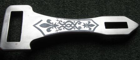

noch nicht gewonnen !
Trotz gleichmäßig glatter und ebener Oberfläche hält der Toner,egal von welchem "Klausdrucker"
immer an der selben Stelle nicht ????
Das Werkstück ist dicker ,länger und aus einem anderen Stahl,wobei ich nicht mehr weis was ich damals
verwendet habe.
Ich habe die Dauer des Aufschmelzvorgangs sowohl nach unten 3 min als auch nach oben 5 min
variiert.
Auf derjenigen Seite wo der Toner nicht hält ,steht das Werkstück über die Heizplatte???(vielleicht Kühleffekt)
Werde die Temperatur um 1/2 Stufe erhöhen und die Dauer vielleicht auf 6 min.
Gruß Theudebald

Theudebald2
Beiträge: 446
Re: Ätzen in Stahl
Man muss nur aufpassen das die Vorlage nicht verrutscht.
ja,Walta das ist der Grund warum ich mit den Druckstück arbeite.
Das 2 mm Leder ist nach dem Vorgang regelrecht geprägt.
Der Druck scheint gleichmäßig verteilt zu sein.
Das wird schon,es kann sich nur noch um Kleinigkeiten handeln.
Gruß Theudebald

@walta
Ich würde Dir ja recht geben mit dem Randandrücken durch das Bügeleisen aber warum
hält der Toner auf der anderen Seite ?
Die Kraft wird absolut Motiv-mittig eingeleitet.
Die Heizspiralen unter der Abdeckung haben ja einen gewissen Abstand-vielleicht
spielt das mit rein (nicht genug oder gar zu heiss)
Ich habe im trockenen,abgekühlten Zustand mit einer Holzspitze den Rand entfernt-der
gehört nicht zum Motiv.
Da ging der Toner auf der einen Seite leicht abzuschaben,auf der guten Seite hielt er viel
besser.
Beim nächsten Versuch bin ich mehr in die Mitte der Kochplatte gerückt !
Mal sehen ob es klappt ?
Gruß Werner

Tja ich würde sagen die Heizplatte wird einfach ungleichmäßig heiß
Theudebald2
Beiträge: 446
Re: Ätzen in Stahl
@walta und Galighenna
mehr Hitze (Stufe 3 statt 2)und länger erhitzen (5 min statt 4)!
Das wars !
Das muß aber zigmal klappen, bevor man sagen kann - das wars endgültig !
Eure Anteilnahme am Prozess freut mich !
Gruß Werner

Hey ja super... Durch das längere Erwärmen hat sich bestimmt die Wärme besser verteilen können, auch über die gesamte Werkstückgröße, eben die Bereiche die gerade nicht mehr auf die Herdplatte passten.
Ätzt du jetzt denn endgültig chemisch, oder bist du am galvanischen Ätzen auch noch dran?
Theudebald2
Beiträge: 446
Re: Ätzen in Stahl
@galighenna
Ja,nur chemisch !
Wenn die Armbrust ihre Motive drauf hat ,ist sowieso Schluß damit.
Ach ja,lese ich doch heute im Harmuth-die haben damals sogar den Bogenbauch mit Ätzungen
verziert !
Das muß man sich mal vorstellen !
Gruß Werner
