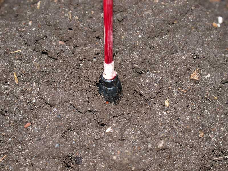

Damit ist der erste Versuch erfolgreich beendet. Danke an alle für die Tipps.
Ich habe den Flötenpfeil zweimal in den Himmel geschossen. Es ergab einen Pfeifton in mittlerer Lautstärke in G-Moll. Sehr schön oben am Totpunkt: Der Pfeil kippt ab, stabilisiert sich sofort, fällt gen Erde und erreicht irgendwann, so ca. 10 m über dem Boden seine Pfeigeschwindigkeit und rammelt dann angespitzt bis über die Tröte in den Acker bei voller Pfeifleistung, also so:
ph ph ph, peng!
Einige Geradeausschüsse ins Pfeilfangnetz waren ebenso erfolgreich. Schön an der Hornboje: völlig unempfindlich gegen Wasser, Dreck etc und taucht auch problemlos in Wiese und Acker ein. :)
Der gesamte Pfeil wiegt momentan 44 g. Ich drechsle aber noch ein wenig runter und werde sicher so auf glatte 40 g kommen.

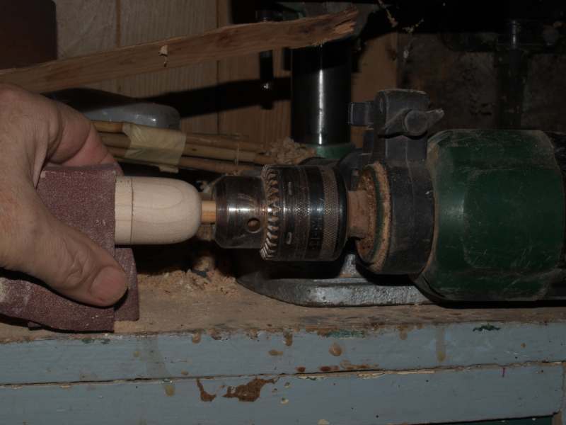

Also hier die Herstellung eines traditionellen Flötenpfeils aus Holz ohne Drechselbank. Man sollte aber einen Bohrständer benutzen.
Abb.1: Aus einem Besenstiel oder Rundstab werden zwei 30 mm lange Segmente gesägt
Abb.2: Am Bohrständer werden mit dem 20 mm-Forstner-Bohrer Sacklöcher 25 mm tief gebohrt
Abb.3: Mit einem Bohrdurchmesser wie der Pfeilschaft wird die Bohrung nach unten vollendet.
Abb.4: Die beiden Segmente werden stumpf mit der Höhlung zusammengeklebt und zuätzlich ein Pfeilschaftrest eingeklebt (UHU Endfest)
Abb.5: Die Heulboje wird auf dem Bandschleifer oder an der Schleifscheibe in Form gebracht (Ovalform)
Abb.6: Am Pfeilschaftrest kann das Teil in eine Bohrmaschine eingespannt werden und wunderbar fein geschlifffen werden
Abb.7: Nach dem Polieren kann sich die Heulboje sehen lassen. Bohrugnen fehlen noch. Gewicht 10 g, ganzer Pfeil 40 g

Schön, daß es gleich auf Anhieb mit der Größe und Position der Pfeiffenlöcher geklappt hat...
Aber wo ist das Video dazu... ;) :D
(wie walta so schön sagen würde...: "...kleiner Wink mit dem Zaunpfahl...") ;) :D
Jau, saubere Sache das, Jo, gute Baubeschreibung... :)
Wenn man hat, könnte man ja auch die eine Häfte mit einem Kegelbohrer bearbeiten, dann kann man die untere Hälfte auch richtig schön länglich oval schleifen...
Und je härter das Holz (wie z.B. Bongossi), desto dünner kann man dann auch die Wandung machen...
