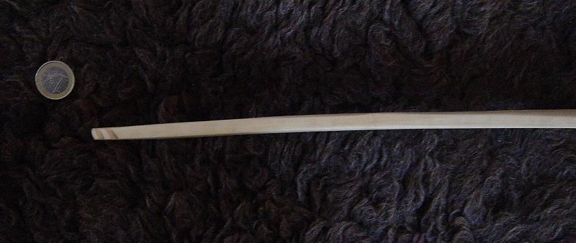

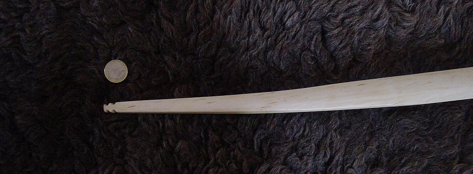

Länge über alles: 181,5cm
Länge der Nock bis Nock: 179,7
Zuggewicht: ca. 17 Kg bei 75 cm Maximalauszug
Eigener Auszug: 73 cm
Breite vor der Nock: 11mm
Nockbreite der Sehnennocke: 7mm
Nochbreite der Spannschnurdicke: 6mm
Dicke des Wurfarms vor der Nocke 7mm
Gewicht des Bogens (incl Sehne): 584Gramm
Auf "Griff- und Zierwicklungen" jeder Art verzichte ich. Nach einem Dauerregen braucht der Bogen nur viel mehr Zeit um an solchen Stellen zu trocknen. Außerdem will ich unter solchen Stellen nichts verbergen. Das der Bogen nicht perfekt ist weiß ich selber.

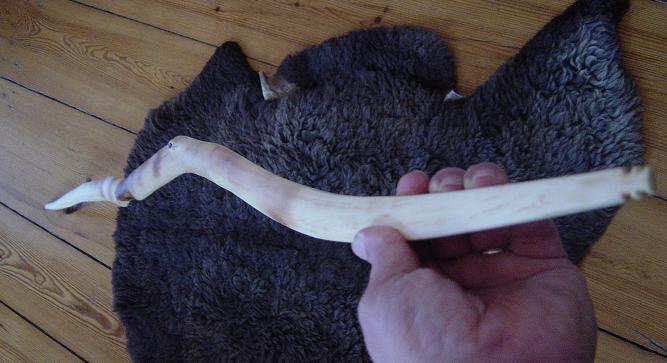

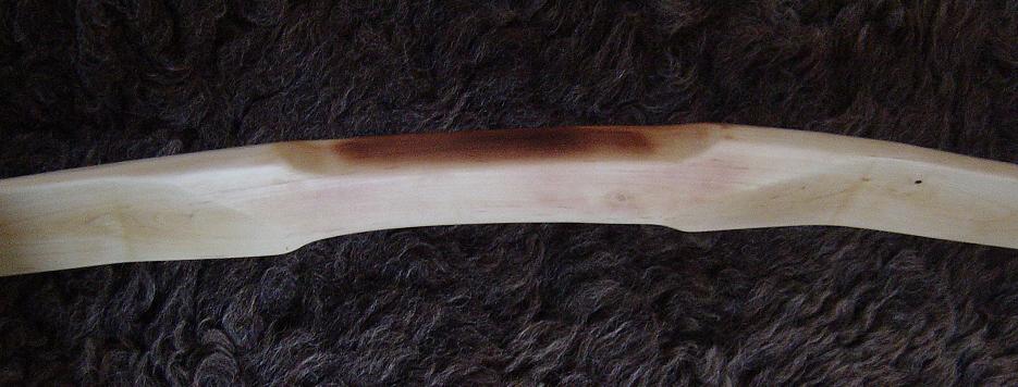

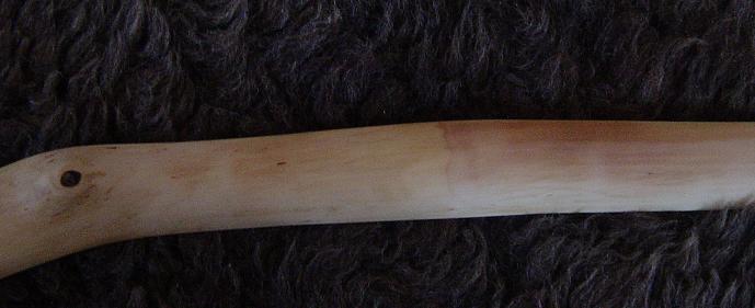

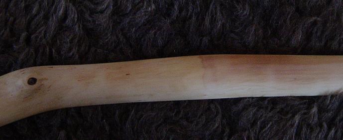

An den Bild vom Griff kann man gut sehen, wie ich nach den Trocknen den Ansatz für die Wurfarme verändert habe. Das hätte man auch wegschleifen können, doch ein wenig Erhlichkeit bei den Schwierigkeiten darf man dem Bogen schon ansehen.
Auch deutlich zu sehen, dass die Verfärbungen, die beim Richten mit Hitze auftraten deutlich weniger waren, da wo das Holz schon mal gedämpft worden war. Bild F, links mit Dampf, rechts ohne.

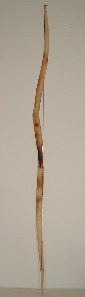

was auch immer bei der abstimmung rauskommt, das ist definitv der irrste bogen heuer.
355° drehwuchs sind einfach nicht zu überbieten.

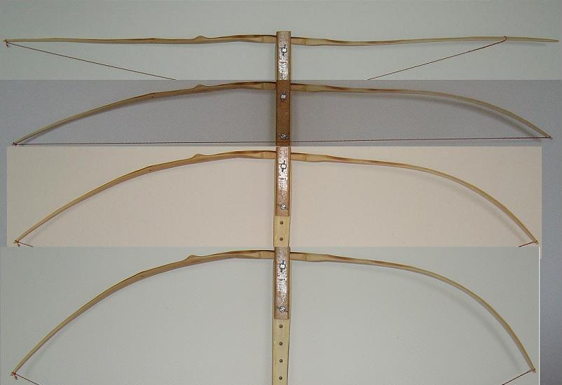

Bei dem Tillerbild kann man schon erkennen was der Rabe meinte, doch der dynamische Auszug am Tillerbaum ist ok.
Und noch ein Bild im Vollauszug!
Kommentare sind erwünscht!
und jetzt das ganze noch mal im Präsifaden ohne Kommentare...

Sieht total irre aus und Tillermäßig wars ein sicher ein Albtraum...
Wahnsinns Teil. Wäre bei mir Brennholz geworden... respekt!

Also so ein Stück überhaupt anzugehen, donnerwetter, das ist mutig. Dann auch noch nen funktionierenden Bogen draus hin zu bekommen, erstaunlich, auch wenn der Tiller....
Das Auszugbild von vorn ist genial, allein schon, weil die "Kurven" von Bogen und Erbauer so wunderbar harmonieren...

@Mütze: Die "Brandmale" sehen zwar erstmal urig aus und zeugen von der Herstellung. Irgendwann würde ich dennoch den Rücken verschönern. Wie wärs mit einer Brandmalerei, das paßt doch?
Mit "sehen" meine ich immer: Mit eigenen Augen im Original, nicht als Bild.
Mütze hat seinen präsentiert und Saic möchte es noch im normalen Präsithread. Nur schade, dass er ein Backing drauf machen möchte. "Erstholzbögen" sollten immer als Selfbow präsentiert werden.
