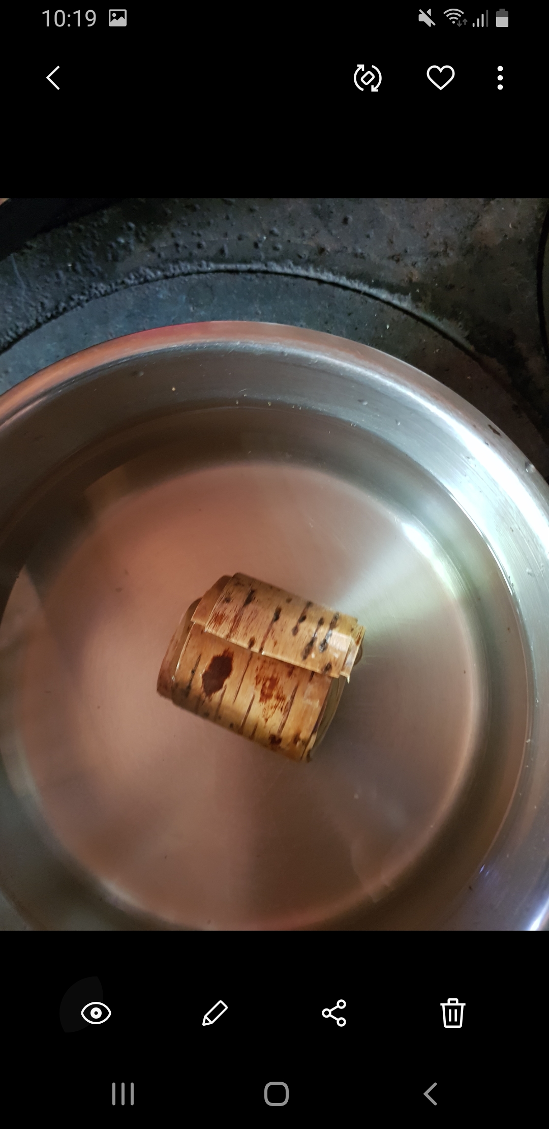

Bisher habe ich Birkenrinde "verkehrtherum" aufgeklebt, also mit der Außenseite nach außen... aus mehreren Gründen...diesmal, weil es nur der Griff wird, versuche ich es mal mit der Innenseite nach außen und nach der Anleitung aus dem Chanten-Bericht, eine Stunde in heißem Wasser ohne Kochen...

Ich habe gelesen, dass Birkenrinde in 50°C warmen Wasser eingeweicht werden soll.
