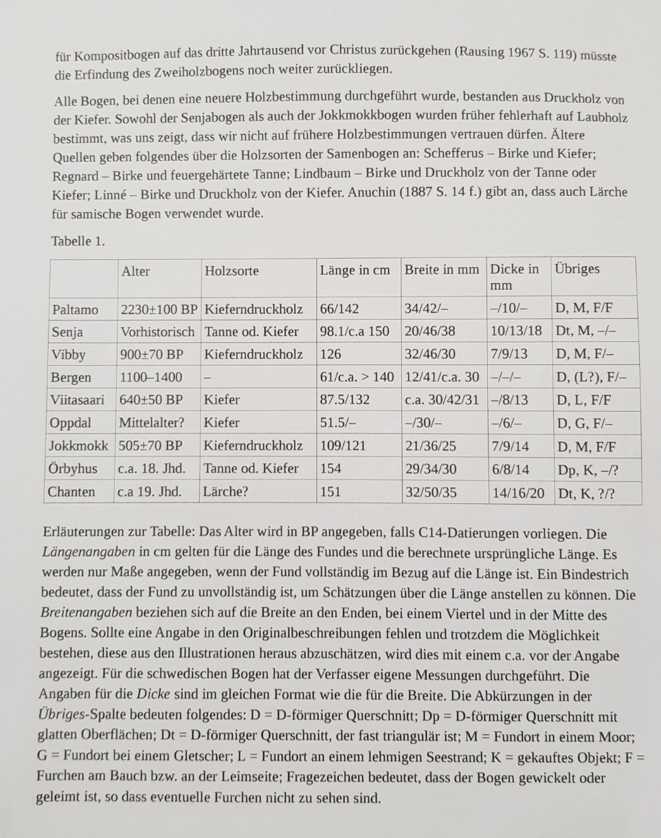

Funde anderen Ethnien werden im Artikel von Ragnar Insulander aufgelistet...
Liebe Grüße
PS aber Du hast Recht, es gibt bei den Funden nur einen Siyah, bei dem Fund aus Kärsämäki, da ist das Ende 3,5cm dick und 7mm breit, Junkmanns Seite 375
Liebe Grüße

Danke, was Junkmanns zeigt, ist kein Siyah, sondern aus den beiden Laminaten rausgeschnitzt, so sehe ich das.
Bei der Liste der Funde steht nicht dabei um welche Art Fundstück es sich handelt.
Also sind die 6 gezeigten Siyah reine Spekulation?

Der Begriff Siyah ist Türkisch und ohnhin hier etwas unpassend... im finnischen Original Text von Insulander steht örats, was mit Ohren übersetzt werden könnte...(deepl).... Ludwig Seitz hat es mit Siyah übersetzt, ich habe ja schon öfter von steifen Enden geschrieben, die steifen Enden, die am Ende des Rückenlaminats aus diesem bestehen, in der Regel aus Birke, werden den Sami zugeordnet und können gerade oder recurve sein.
Die 6 Arten der Verbindung stammen von
A. Insulander 1995
B. Adler 1902
C-F Sirelius 1919
Spekulation von mir:
Die logische Entwicklung scheint mir zu sein, dass zuerst in ein gerade Stück Birke ein Stück druckfestes Nadelholz eingepasst wurde, dann wurden diese Enden recurve gebogen und dann entwickelten unterschiedliche Ethnien unterschiedliche Methoden um die steifen Enden aus anderen Hölzern ansetzen zu können.. was eine ganze Reihe von Vorteilen mit sich gebracht haben dürfte..
Liebe Grüße
PS ob die Enden der Laminate bei angesetzten steifen Enden tatsächlich ebenfalls gebogen waren, was auf Sirelius zurückgeht und was fatz hier ja als technisch plausibler beschrieben hat, weiß ich nicht, aus den Bilder von Dmitriev-Sadovnikov von 1912 bis 1915 geht hervor dass es bei den Ostjaken nicht der Fall war..
A. Insulander 1995
B. Adler 1902
C-F Sirelius 1919
Liebe Grüße
