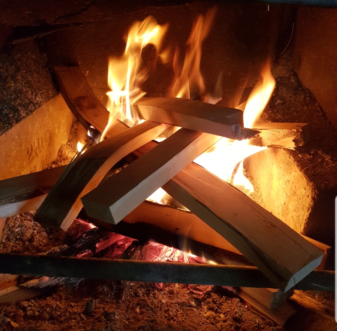

Re: Saplingbow 17, 2025, benzi, Fichte
Verfasst: 14.03.2025, 18:40
von benzi
Ok drei Versuche, dreimal gescheitert... die Südwest Wand free solo ist wohl doch ne Nummer zu schwieig für mich...aber das schwere Druckholz gibt mega warm....😊
