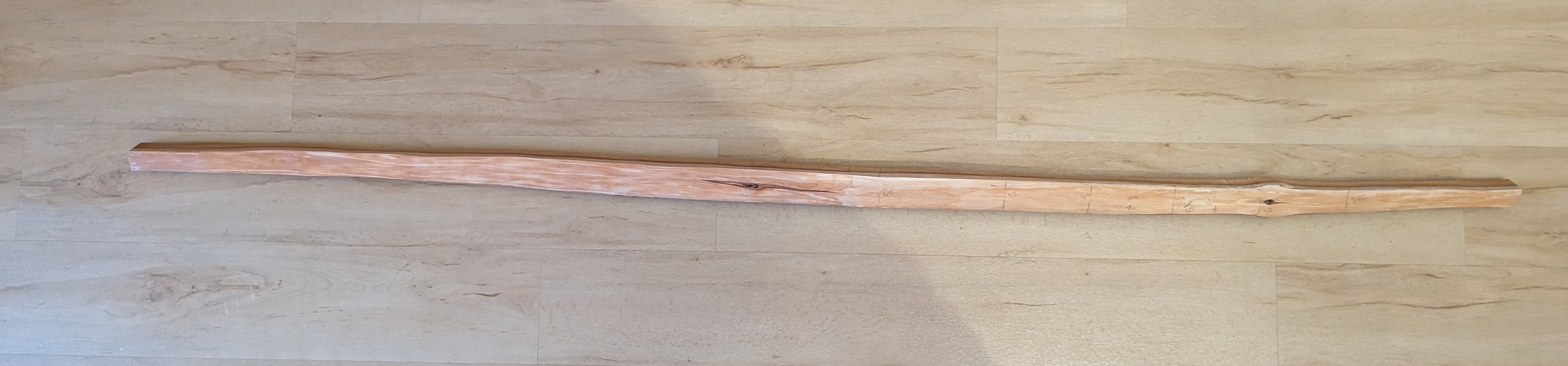

Heute hab ich angefangen mich auf den finalen Jahresring zu arbeiten. Nach dem Ast in der Mitte brauche ich aber erstmal eine Konzentrations Pause.
170cm lang in der Mitte 4,5cm breit. Soll ein Flachbogen werden
Die Ringe vom Splint sind ziemlich Dick und es sind auch nur noch zwei übrig.
Aber sonst sieht das meiner Meinung besser als alles was ich bisher von der Eibe hatte aus.

Die auf dem Bild rot markierten Stellen sind kein durchtrennter Jahresring sonder Verfärbungen innerhalb des Ringes . Der nächste kommt dann ab dem Blau.

Ich drücke dir die Daumen, dass es dieses Mal hält! Sieht nämlich richtig, richtig schick aus mit der dunklen Linie zwischen Splint und Kern!

Verfasst: 02.12.2023, 18:35
von benzi
Flachbogen aus Eibe tillern finde ich schon ohne diese Verfärbung eine Herausforderung... sind mir bisher beide gebrochen, der letzte erst vor ein paar Tagen bei seiner neuen Besitzerin... 🙈
Das Ding ist, dass du beim flachen Profil ruckzuck das Verhältnis von Kern zu Splint ungünstig verschiebst, wenn du das merkst und einen Splintring mehr abträgst, isses nur noch ein Kinderbogen....
Das soll keine negative Nuhlerei sein, nur meine Erfahrungen der letzten Wochen, vllt kannst Du ja was draus lernen... 😊
Viel Erfolg!

Servus,
liegt die Stelle mit dem Totast im biegenden Bereich, dann dort etwas breiter bauen, ungefähr um die Astbreite. Wenn der Totast im steifen Griffbereich liegt dann ist es ja egal.
