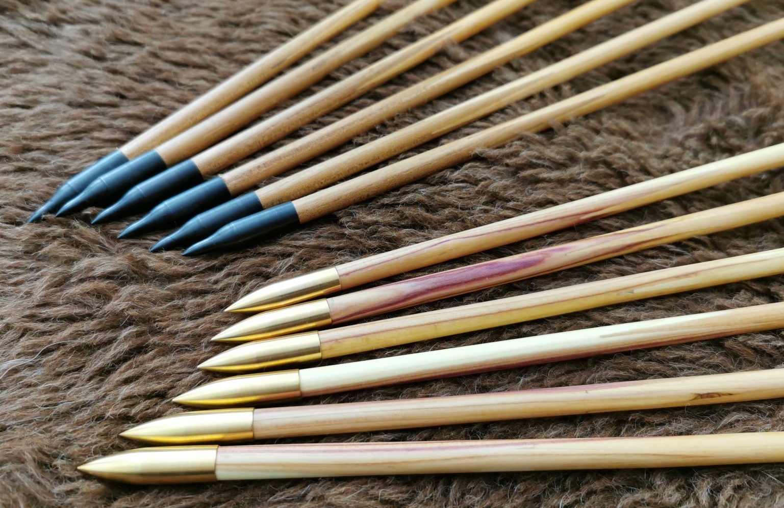

Sehr klassisch, das Schaftholz ist klasse!
Wie sind die Spitzen geklebt?
Re: Pfeilpräsetationen 4
Verfasst: 08.12.2021, 13:36
von Neumi
Hierfür benutze ich immer UHU Endfest 300 (hier schwarz eingefärbt).

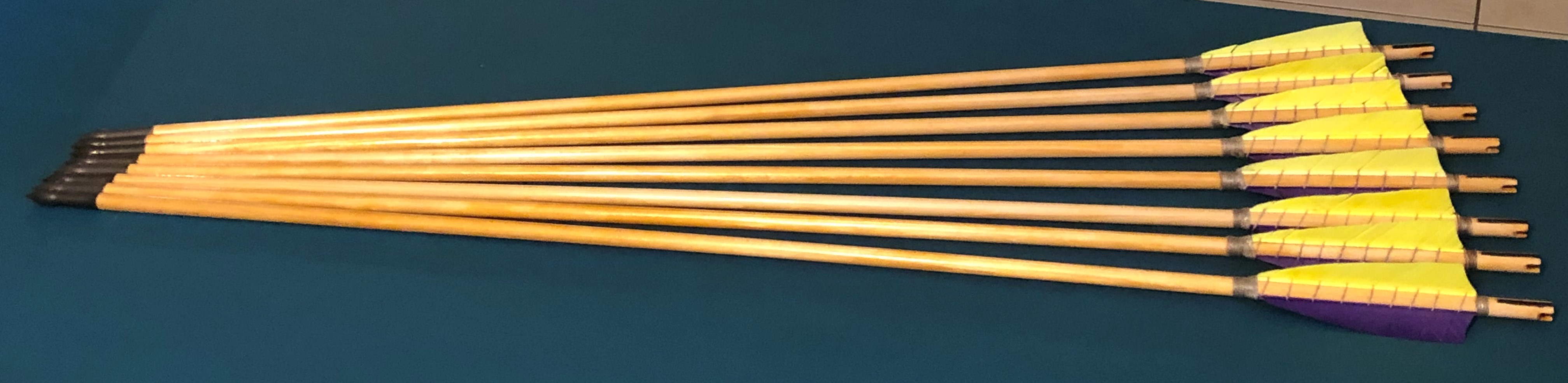

Heute ist wieder ein Pfeilsatz fertig geworden... den wollte ich euch gerne mal zeigen.
Die Zederschäfte wurden mit Vorschaft bestückt, die eine Hälfte aus Bergulme, die zweite aus Fliederholz. Darauf sitzen 70gn Schraubspitzen.
Für die Federwicklung habe ich Dacron-Sehnengarn verwendet.
Länge von Nocke zu Spitze 78 cm.
Gewicht etwa 430 gn.
Spine etwa 40#
FOC etwa 7%

Der undankbare Pfeilpräsi-Bereich...
Die Spleiße sind 4-fach, wenn ich das richtig sehe - die sehen auf alle Fälle sehr sauber aus.
Die Wicklungen der Federn würde ich ich umgekehrter Richtung anbringen, dann werden die Federn nicht so gespreizt. Du must beim wickeln einfach nur den Pfeil umdrehen, das geht auch als Rechtshänder problemlos.

Die Spleisse sind tatsächlich sehr genau gearbeitet.
Ziemlich viel Aufwand für Munition. 👍

Ja, die Spleiße sind vierfach.
Ich habe mir eine Hobelschablone gebastelt. Damit ist die Herstellung eigentlich kinderleicht. Das Planhobeln nach dem Verleimen macht mir die meiste Arbeit.
Das andersherum Wickeln werde ich mal ausprobieren. Danke für den Tipp.

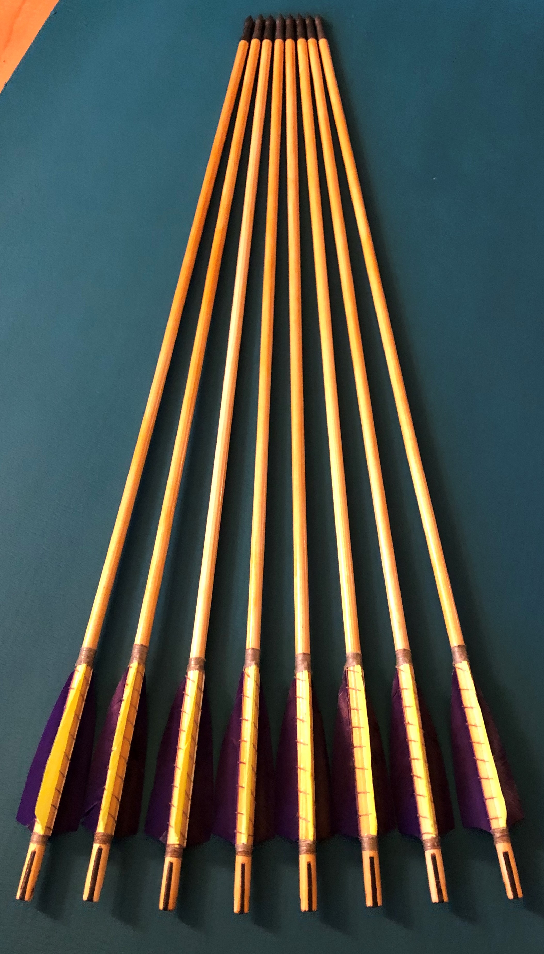

Selbstgebaute Pfeile, der 2. Versuch....
Habe versucht, all Eure Tipps, Anregungen und Verbesserungsvorschläge zu meinem 1. Pfeilbauversuch zu beherzigen bzw. umzusetzen.
Herausgekommen ist Folgendes:
Schaftmaterial: Kiefer, 11/32"
Pfeillänge: 29,6"
Gewicht: 500gn
FOC: 9,4
Spitzen: History-Point 125gn
Federn: 4"-Shield

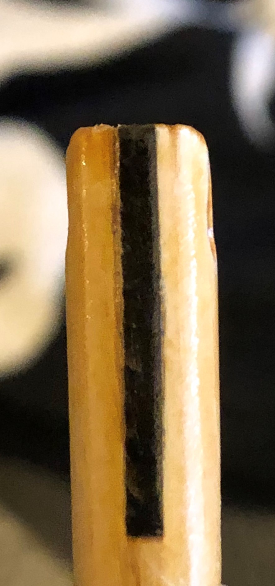

Nocken: Selfnocks mit Inlays aus Wasserbüffelhorn
Wicklungen: Leinenzwirn
Finish: Schelllack und Acryllack
Schelllack würde ich nicht noch einmal verwenden, feuert zwar schön an, liefert aber ein sehr ungleichmäßiges Farbergebnis.
Bilder:
Gesamtansicht seitlich
Draufsicht
Draufsicht
Befiederung und Wicklung
Horninlay
Horninlay
Nocke Draufsicht
Nocke Draufsicht
Spitzen
Spitzen
Wer einen Fehler findet, darf ihn gerne behalten ;)

Wat haste denn ? Die Pfeile sehen super aus ,die Nockinlays klasse gemacht. ;)
Jetzt noch den Spine dazu. Ach ,egal. Daumen hoch.
