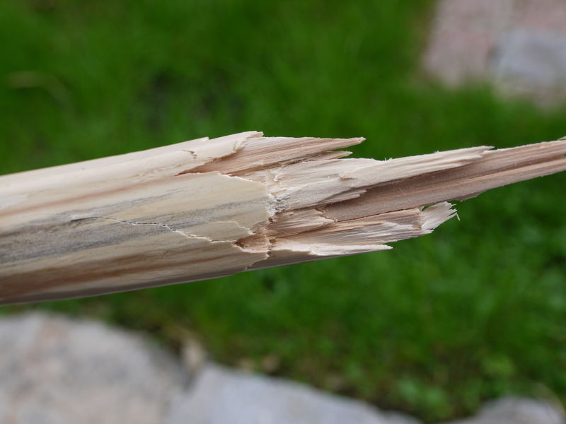

Gestern beim warmziehen zum Einschiessen:
Keine Ahnung warum der Ruecken gerissen ist. Die Blaeue macht laut Tom nix. Ist ja auch daneben abgerissen. Hatte am Mittwoch ein wenig gekuerzt und noch ein bissl getillert und dann mit der Waage deutlich weiter gezogen als da wo er gestern explodiert ist. Gestern hab ich nur gefinisht. Ich koennt Bild

Mein Beileid! Ist echt schade um das schöne Stück! Der Bogen hatte mich sehr beeindruckt und ich hatte mich schon auf die Präsentation gefreut.
Mir hat es gestern den Weißdorn von dir zerrissen. Da war mir auch zum ...
Schade, Schade.
Mund abwischen und auf zum nächsten Projekt.
Gruß Burgunder12

Eieieieiei, sowas doofes - bei Euch beiden. Franz wenns Dir nicht zuviel Arbeit macht, mess doch mal die Holzfeuchte. Wäre interessant.
Grüsse und auf ein Neues - Neumi

Kann ich machen. Das Holz ist eigentlich nur in der ungeheizten Werkstatt gelegen. Da sollt's eigentlich nicht zu trocken sein. Eher im Gegenteil.

Wenn's Holz nicht zu trocken war, war's einfach ungeeignet - hört sich jetzt blöd an, aber sonst fällt mir nicht besseres ein.
Also damit meine ich, dass der Splint schlecht war.
Beiträge: 6815
Hat Dank erhalten: 207 Mal
Re: BBT Spessart 01.04.17
hm ja da hast vermutlich recht. Bestaerkt mich wieder darin, dass ich fuer mein Holz nicht viel zahlen will. In dem Fall war's ein wenig teuer fuer taugt nix. :(

Der Schwesterstave aus dem gleichen Stamm biegt sich bei mir bei 187 Länge auf Schöne 110# ohne Probleme und mir noch mehr Bläue im Splint
Lg Tom Tom

Den Wert zur Feuchte bin ich noch schuldig. Ich krieg das Teststueck im Moment leider nicht ganz auf Null runter, da mein Waermefach im Kachelofen witterungsbedingt nimmer ganz so warm ist, aber nach allem was ich messen kann war die Holzfeuchte mindestens 14%. Also nicht wirklich problematisch.

Splintversagen, nichts weiter. ;)

DAS war mir schon klar, wie ich die Fetzen angesehen hab. Nur warum? Der Tiller war's ned und beim Ringe abnehmen hab ich auch ned gesaut.

Weil der Splint versagt hat. Schrieb ich doch. Der hat versagt weil schlecht gewachsen ist. Kannst dir ne Erklärung aussuchen : magerer Boden, saurer Boden, Verpilzung, zu lange mit der Seite feucht gelegen, Zersetzung durch Bakterien oder was weiß ich.
Technisch gesehen war der Splint zu spröde um dem Druck des Kernholzes standzuhalten.
Splintversagen...

Hm ja. Oder im Klartext: Das Holz taugt nix. Nur sagt der Tom (er hat auch was von dem Baum gekauft) bei ihm haelt's. Wenn ich mich richtig erinner hat er gesagt du haettest auch was davon verbaut.
