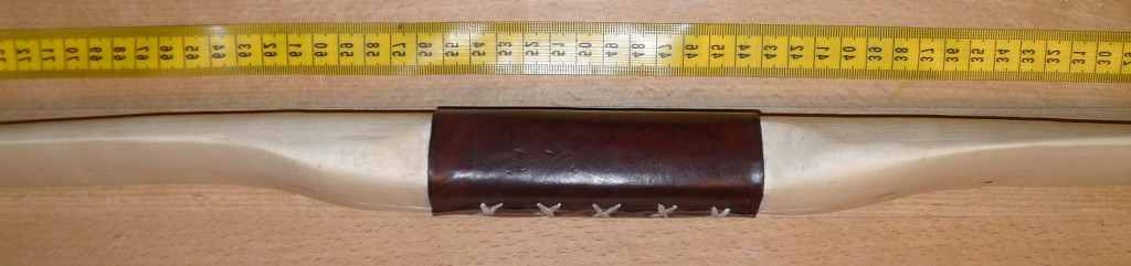

Wo Du evtl noch etwas holen könntest, wären die Fades. Leg mal so ne übliche Parabelschablone aus dem Matheunterricht seitlich darüber, dann siehst Du ,was ich meine.. Da kann man schon noch ein paar cm Auszug holen, nicht viel, aber bei der Länge ist jedes bißchen biegendes Holz ein Gewinn. Obs was bringt, den Griff zu verdünnen,damit er ein bißchen biegt, möglich, ist halt ne Frage des Arbeitsaufwandes; immerhin müsstest Du dann auch dein Griffleder überarbeiten.
Dann wäre noch die Sache mit dem "Greifen": Wenn Du Dich bei diesem Bogen vom 5-Finger-griff verabschiedest und nur mit Daumen Zeige-und Mittelfinger greifst, kannst Du selber austesten, Wo der Pfeil liegen sollte und den Bogen am komfortabelsten verlässt. (" Grip-Walking")
Nur so meine Gedanken von der Spätschicht,
Dann nimm DEN nach oben, ist ergonomischer, denn: wir Menschen haben weniger Probleme damit, unser Handgelenk unter Last auf der Daumenseite etwas nach vorn zu drücken, als die Hand dort zurück zu kippen. So ein kurzes Ding schiesst man m.M.n. besser "aus der Brust", als ihn auf Gesichtshöhe anzuheben. ist vllt. etwas ungewohnt, aber geht m.E. so einfacher; wenn Du aber noch keine "Gewohnheiten" hast, umso besser.. so lernt man mit recht unterschiedlichen bogentypen umzugehen. Ist nur meine Ansicht...Grünhorn hat geschrieben: Auch wenn man sich den Bogen auf Standhöhe gespannt anschaut dann sieht man klar dass die Sehne über dem unteren WA schon deutlich höher steht.

Edit: Hier nochmal ein Detail des Griffs und der FAs, ich hab es gespiegelt, damit rechter WA = rechter WA auf den Tillerbildern ist und bei 50cm ist ca. die geometrische Mitte des Bogens. Ich vermute ich könnte die FA einfach so wie sie sind ein paar cm Richtung Mitte "parallelverschieben". Wieviel würde da ca gehen? Meine Schätzung wäre je 1 cm im Bereich von 63-61 auf 62-60, und 38-36 auf 39-37. Die einfachere Alternative die ich sehe wäre ganz "normal" im inneren Bereich weiterzutillern, aber da fürchte ich würden die schwächsten Bereiche zu schnell zu schwach - keine Ahnung ...
Re: Mein erster Versuch: Hasel NtN 156 cm
Wenn dein letztes Tillerbild auf Stand ist und du noch ein paar cm rauslutschen willst dann wuerd ich auf den ersten 15cm vom Griff weg noch ein bissl mehr biegen lassen. Das siehst auch ganz deutlich an dem Bild wo der Joerg die Ellipse druebergelegt hat.

auf vielfache Anregung (danke für euer Interesse!!) hab ich mich doch nochmal über Nr.1 hergemacht und versucht im FA-Bereich noch was rauszuholen. Nach meiner Erfahrung mit Nr. 2 sehe ich jetz dass das Griff-Fade-Out-Design ziemlich bescheiden ist. Er ist viel zu lang und die FOs auch. Aber ich merke auch das Holz im Vgl. zu Nr.2 irgendwie besser ist. Der ist ja aus einer präalpinen Höhenlage und hatte sehr dünne Jahresringe. Er "klingt" auch irgendwie heller kommt mir vor. Allerdings ist er auch irgendwie sehr klein
Egal hier ein neuer Tiller. Es bleibt bei etwa 48#@25'' (EDIT: sehe grad dass er vorher 48#@24'' hatte).

aber beim letzten Foto ziehst Du wieder nicht in der Mitte. Darum zieht es auch den linken Tip weiter runter als den rechten.
Für meinen Geschmack könnte er in Griffnähe noch mehr biegen, dann kommst Du auch locker auf 26'' Auszug ohne Stacking.
Jörg
