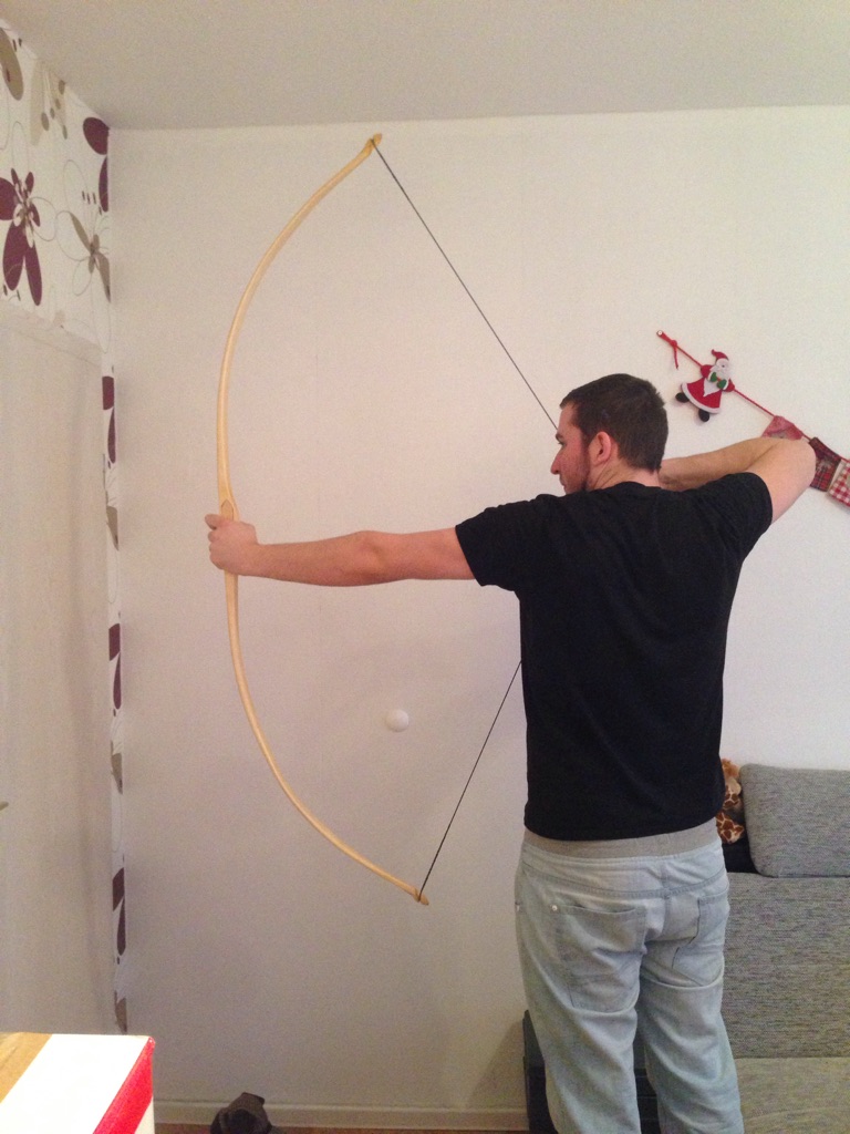

Labackel
Beiträge: 213
Registriert: 31.08.2014, 15:35
Re: Der 1. Hasel
Beitrag von Labackel »
So hier mal ein Auszugsbild mit Overlays und Finish.
Sollte ich da noch einmal korrigieren oder wie empfindet ihr das?
Auszug
Auszug

Ilmarinen
Beiträge: 1248
Re: Der 1. Hasel
Beitrag von Ilmarinen »
Ich seh nix zum Korrigieren.
Hast Du ihn schon eingeschossen?
Jörg

Beiträge: 22358
Re: Der 1. Hasel
...kann keinen Fehler entdecken, lass ihn so! :)
