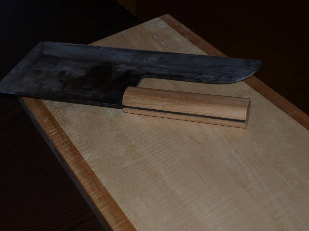

Ich könnte die Griffteile mitbringen. Gib doch noch die Maße durch von der Angel: Länge, Breite, Dicke in Zehntelmillimeter.
Ich habe da mal ein Muster gedrechselt aus Pflaumenholz. Mir schwebt vor, zwei Teile zu sägen, diese dann mit doppelseitigem Klebeband zusammenzufügen, fertigdrechseln und dann kannst du die zwei Griffschalen direkt auf die Angel kleben. Weißt schon: eineulen. 8)

Ja, ist besser, aber auch aufwändiger. Ich würde innen ein Blindholz in der Größe der Angel mit einkleben, dann hat man die originale Abmessung des Griffes. Das Ganze wird natürlich auch über das Dreibackenfutter zusammengehalten, müßte reichen.

Nachdem Markus seinen Teig schon geknetet und vorbereitet hatte, wurden erstmal die neuen Griffschalen aus Kirschbaumholz am Messer angepaßt - paßt!
Das Nudelmesser selbst wurde von Haitha auf Rasiermesserschärfe gebracht.

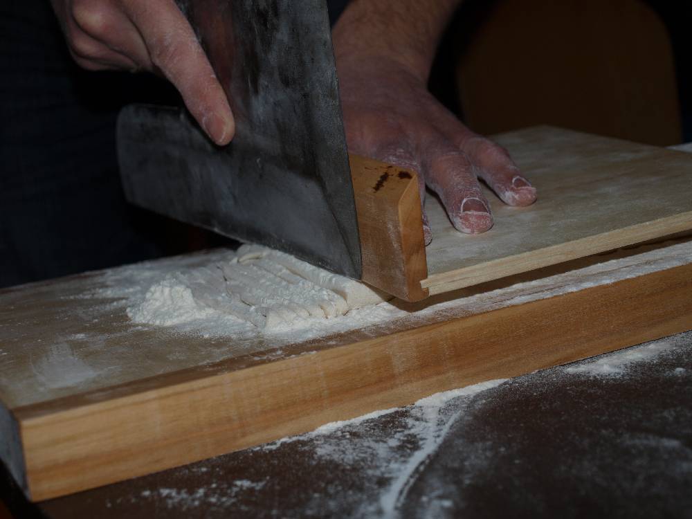

Und weiter geht es mit dem Schneiden der Nudeln. Die Schneidlade wurde auf den gefalteten Teig gesetzt und das Nudelmesser angesetzt.
Nach jedem Schnitt wird das Messer leicht verkippt, sodass sich die Schneidlade über den Teig nach hinten schiebt und einen schmalen Streifen freigibt. Dieser wird dann -rackzack- von Markus abgeschnitten und so fort....
Wenn dann eine Portion geschnittene Nudeln auf dem Brett liegt, werden diese mit der Stirnseite des Messer angehoben und in die Auffangschale überstellt.
Die Nudeln müssen dann wieder entfaltet werden (Markus: wenn man noch viel mehr Mehl zwischen die einzelnen Lagen gibt, kleben die Nudeln nicht zusammen --> Verbesserungspotenzial vorhanden ::) )
