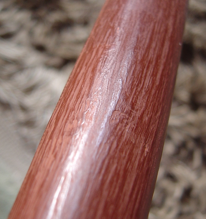

da ich vermutlich nicht dazu komme einen zweiten Bogen fertig zu bekommen und "Afrika 1" gestern das Weitschiessen gut überlebt hat, bräuchte ich ne Entscheidung der Jury...
es wäre zwar jammerschade und sehr zeitaufwändig, aber noch könnte ich Teile der Pigmentleimschicht wieder runterkratzen....
liebe Grüße benzi

Lass das Zeug da drauf!

Verfasst: 28.01.2015, 14:20
von benzi
Simon, danke, mach ich!
hier ein Bild von "Afrika 1" .... ist schwierig das im Foto zu zeigen wenn a) noch kein Öl und Wachs drauf ist und b) keine Sonne scheint.... aber ich denke es wird deutlich
liebe Grüße benzi

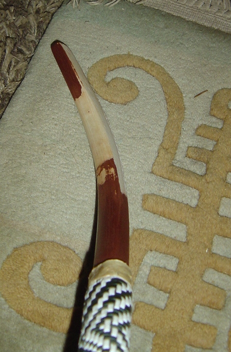

Verfasst: 29.01.2015, 15:37
von benzi
100 Meter bei 9gpp waren mir beim Weitschuss nicht genug...
hab die Verzierungen der Decurves runter gemacht und mach diese dünner... bei einem sollte das problemlos gehen, einer hat einen Ast...
liebe Grüße benzi

ne lass drauf ! :)

Verfasst: 30.01.2015, 13:18
von benzi
@acker klaro!
über die nasse Wiese latschen war mir zu feucht.... hab Chroni aufgebaut...
127 fps bei 8gpp
damit bin ich für den ersten Bogen dieses ausgewöhnliches Designs und unter der Berücksichtigung der Tatsache, dass Hasel dafür nicht wirklich gut geeignet ist, zufrieden
alle Werte im Präsi
liebe Grüße benzi
