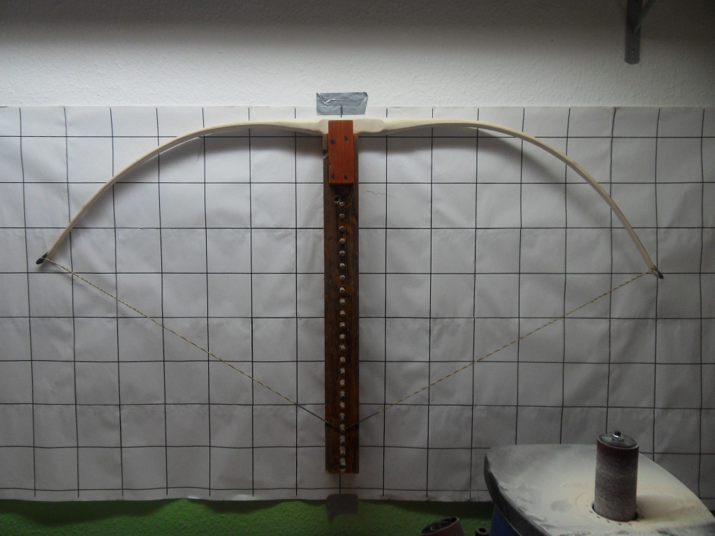

Nee, irgendwie wird's gar nicht mehr...
Ich hab keine Böcke mehr und ich glaube, ich mach jetzt nur noch schlimmer statt besser.
Für Kleinigkeiten bin ich noch zu haben, aber ansonsten will ich nicht mehr viel machen.
So steht er jetzt bei 27 Zoll und gefühlsmäßig hab ich auch nicht mehr arg viel Reserven an Zuggewicht. Er hat seit gestern doch rapide verloren.
Für Tipps, an welcher Stelle ihr jetzt noch einmal sanft rumschmirgeln würdet, bin ich gerne offen
Und geht dass, dass links eben der untere Wurfarm wird? Oder bin ich da auch schon wieder auf der falschen Fährte?
Vielen lieben Dank Euch allen, dass Ihr meine Irrungen und Wirrungen alle mit macht. Ab nächsten Sonntag lass ich euch damit in Ruhe! Versprochen!

Re: Saplingbow7, Padma - Hartriegel & Robinie
Kann man so lassen, auch wenn ich noch etwas mehr nach außen hin "schmirgeln" würde
Wenn der linke Wa der untere sein soll, liegt der Bogen nicht richtig auf dem Tillerstock.
@Benedikt: Ein bißchen schmirgeln lass ich mir noch gefallen
@Inge: Du meinst gerade anders herum? Also den rechten als unteren nehmen? Aber der ist ja ein bißchen schwächer. Gleichlang sind sie eigentlich beide. Wenn ich den Griff ganz mittig auf den Tillerstock lege, dann ist aber der rechte kürzer und immer noch schwächer. Also voll verquer irgendwie...
Ich kapier das mit dem Druckpunkt nicht so wirklich...
Manche versetzen ja deshalb die Mitte und ich hielt mich jetzt für total clever, wenn er so liegt. Andersrum wäre mir egal, aber dann stimmt es ja wieder nicht mit "stärker" und "schwächer".
Vielleicht geh ich's einfach mal ausschießen?
Das ist eine gute Idee. Umdrehen geht ja dann immer.
Lass so wie es ist und geh schießen
Schon ein gutes Gefühl, den ersten selbst gebauten zu schießen... Wow, bin geflasht!!!
Und ich glaube nun wirklich, dass links oben sein soll. Fühlte sich "richtiger" an, auch wenn es in dem Sinne nie ein "falsch" gab.
Muss ich dann jetzt schauen, dass der linke dann doch noch einen Tacken mehr biegt als der linke oder kann ich es so lassen, wenn er jetzt nicht plötzlich auf dem Tillerstock völlig anders aussieht, sondern sich noch so präsentiert wie vor dem Schießen?
Wäre zu genial! Dann käme meine arme Familie dann auch endlich zu ihren Sonntagswaffeln
Wenn die Pfeile ordentlich abheben, lass so, sonst machst du nur mehr kaputt als besser
...Padma hat geschrieben:Schon ein gutes Gefühl, den ersten selbst gebauten zu schießen... Wow, bin geflasht!!!
Muss ich dann jetzt schauen, dass der linke dann doch noch einen Tacken mehr biegt als der linke ...
wenn sich es für Dich gut anfühlt, so lassen!
