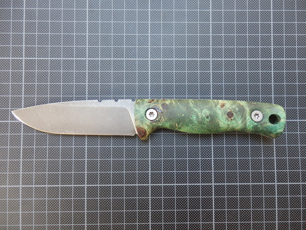

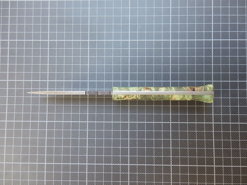

Dann stell ich mal wieder ein seelenloses "tactical" Fixed von mir vor.....
Oal: 205mm
Scharf: 95mm
Gewicht: 115g
Stahl: Böhler N690
Griff: Stabilisierter Ahorn
Bei der Griffform habe ich mich etwas gespielt. Ist mal was anderes, liegt aber wirklich ausgezeichnet in der Hand.
Hoffe es gefällt ;)

Sooooo schlimm find' ich das jetzt gar nicht... >:)
Da tut sich aber gleich die nächste Frage auf... Wie viele Schwalben machen einen Sommer... und Stonewash und wie viele Torx Schrauben machen dann ein taktisches Messer...? ;D
Ich hatte ja meine exemplarischen "Standardmesser" in meiner Polemik in 2 Kategorien geteilt... "Taktisch-Technisch" und "Droppoint mit Edel-Irgendwas"...
Das Messer hier hätt' ich jetzt eher in die letztere Kategorie getan. Finish ist eher technisch und Holz stabilisiert usw... ist aber doch sonst ein ganz klassisches Outdoor-/Jagdmesser.
Unter taktisch als Look versteh ich was Anderes... :-\
Wenn man also was kritisieren wollte... dann höchstens, dass es nicht taktisch genug ist ;D
An sonsten sehr schön und sauber verarbeitet. Sieht sehr brauchbar aus ...so lange man damit nicht aus einem Jungle-Gefängniscamp ausbrechen will ...oder was man halt so mit taktischen Messern macht. :P
Ich kenn' mich nur mit Zauberern und Orks aus... :-\
Aber mal ernsthaft... sieht wirklich sehr gut aus. Mein Ding ist zwar z.Z. eher so das Altertümliche, bzw eben ein gewisses Mass an Freiheit in der Bearbeitung, an der Arbeit hier gibt es aber weder technisch noch optisch was zu meckern.
Respekt! :)
Gruss,
Mark

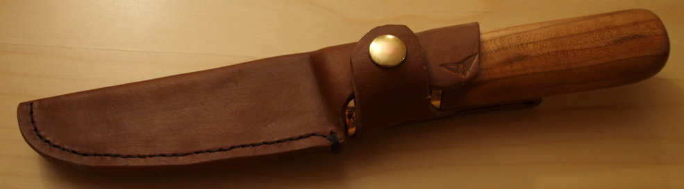

So, nun ist es so weit.
Ich möchte Euch mein erstes selbstgemachtes Messer präsentieren.
Ein paar Details zur Entstehungsgeschichte gibt es unter http://fletchers-corner.de/viewtopic.php?f=17&t=27155.
Klinge aus Federstahl (vermutlich 1.7108)
Härte ??
Länge 27,5cm gesamt
Klinge 12,5cm lang, 3cm hoch, 4,2mm dick
Gewicht 330g
Griff: Bronze, Silberahorn, Messing, Zwetschge, (Zwischenlagen aus schwarzem Leder)
Ich bitte um Kommentare, Kritik, Tipps und Anregungen oder was Euch sonst halt dazu einfällt.
Andreas
Re: Messer, die 7. (ab 9. Juli 2014)
Verfasst: 13.07.2015, 09:08
von kra
Das Messer ist sehr schön geworden! Glatte 1, erste Sahne! Sehr saubere Oberflächenbearbeitung.
Dir Klingenform ist vlt. nicht jedermanns Sache, aber in dieser Form sauber ausgeführt.
Mit der Scheide bin ich nicht ganz so glücklich, das Messer hat etwas edleres verdient ;) .

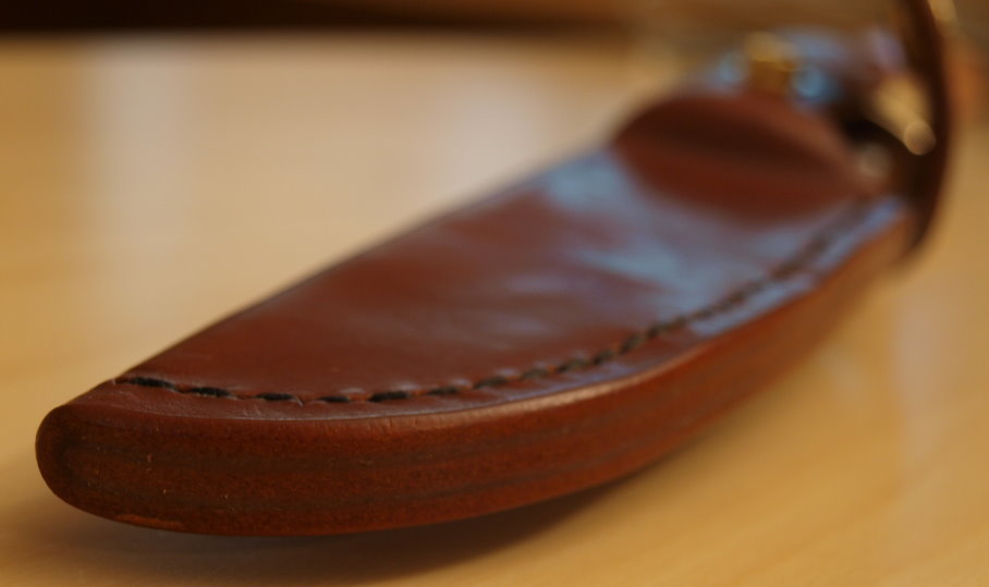

Danke für das Lob und die Kritik.
Mit dem Leder bin ich auch nicht ganz glücklich.
Ich bring es einfach nicht zum Glänzen und die Kanten bekomm ich auch nicht so richtig glatt.
Aber ich hab mich nochmal ein wenig angestrengt und versucht die Scheide noch ein wenig ansprechender hinzukriegen:
Ich hoffe das sieht jetzt wenigstens einigermaßen annehmbar aus.

Ich finde, gerade für den ersten Anlauf sieht das alles sehr gut aus... :)
Und da ist auch zwischen Zeichnung und fertiger Form noch einiges passiert stelle ich fest... ::)
Es ist dann doch immer was Anderes wenn man das Ding in der Hand hat und die Feinarbeit macht - da kann man noch so viel zeichnen, aber irgendwie findet sich die Form besser mit den Händen.
Was die Scheide angeht...
Ich mach' meine Ledersachen gar nicht erst selbst, weil man da dann eben auch schon wieder eigene Werkzeuge, Garne usw bräuchte... und es braucht auch Zeit zu lernen...
Von da her finde ich die Scheide eh ok für Nr.1 - wenn ich aber ein Gefühl äussern müsste was evtl nicht so ganz stimmig ist, dann ist es die Naht. Normal sieht man die immer leicht versenkt (was auch Sinn macht, braucht aber eben spezielles Werkzeug) und farblich eher Ton in Ton....
Naja, ich finde es aber durchaus ok so und das Messer an sich ist auf jeden Fall sauber umgesetzt.

Schön geworden fürs erste Messer. Ein paar klitzekleine Kleinigkeiten würden mich stören es meins wäre, aber das ist es ja nicht.
Die Scheide ist deutlich besser als meine erste auch hier Hut ab. Shokunin hat schon recht wie für viele handwerkliche Arbeiten braucht es auch für Lederarbeiten das richtige Werkzeug.

Danke für die netten Worte.
Danke an Mark:
Der Naht werde ich das nächste Mal mehr Beachtung schenken.
Die Nahtversenkung nur leicht einzuprägen war, denke ich zu wenig.
Ich werde mir doch noch einen Nahtversenker zulegen.
Der schneidet ja eine kleine Nut für die Nahtversenkung heraus, oder?
Das Leder war vor dem Einölen/Fetten ganz hellbraun und mit dem dunklen Garn wollte ich ein wenig Kontrast erzielen.
Wieder eine Erfahrung: Nächstes mal checken, welche Farbe das Leder nach dem Finish hat und das Garn darauf abstimmen, und dann besser Ton in Ton.
