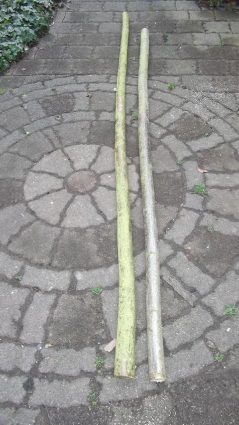

dann will ich auch mal...
Pfeifenstrauch ausm Garten
..und ab!
oberes Ende
Junge Robinien- Sprösslinge
Pfeifenstrauch...
.. ab auf die Schnitzbank..
Enden mit Wachs versiegelt
... und zum Trocknen aufgespannt 8)
Der Pfeifenstrauch ist ca.3-4cm dick und 185 cm lang, die Robinie ist noch etwas dünner und ca.2m lang, 4 Jahre jung.
Gruß Toddi

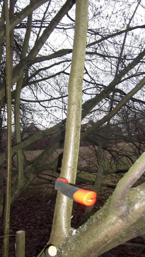

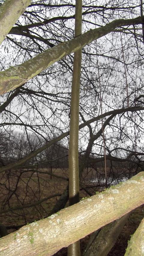

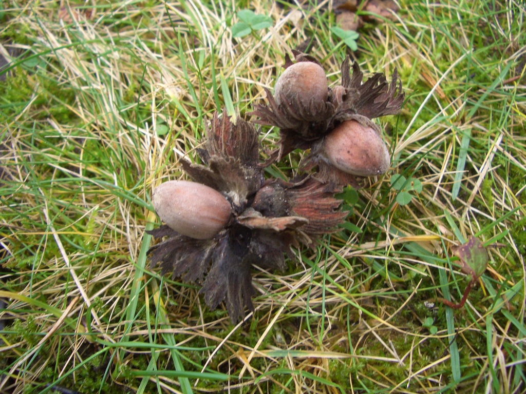

Für meinen Bogen wurde die elterliche Bluthasel (Corylus maxima Purpurea) ausgedünnt. Die war eh mal wieder dran.
Portrait
Portrait
Rinde
Rinde
Knospen und Blüte
Knospen und Blüte
Früchte
Früchte
Die hab ich mit einer klappbaren Astsäge gefällt.

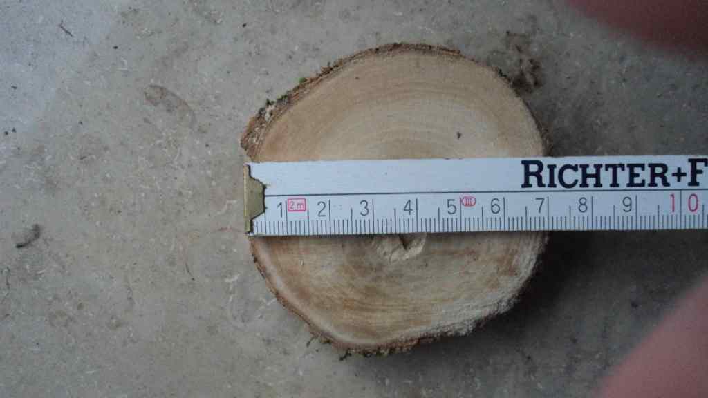

So, war gerade im Wald und habe unter den vielen krummen Hollundern einen geraden entdeckt und ihn zur Transformation ::) in eine höhere Entwicklungsstufe erlegt. Mal schauen, wie ihn die Evolutionsgeschichte in den nächsten 6 Wochen verändern wird. Mein einziges Werkzeug bisher war eine Japansäge, mit der in weniger als einer Minute alles vorbei war.
da stand er noch
der frisch abgesägte Hollunder
hier eine Knospe, ich glaube die einzige am ganzen Hollunder
Max. Durchmesser 10 cm
die andere Seite
die andere Seite
Das wars dann mal fürs erste. Bei uns spinnen die Narren O0 :D ... ;D und ich gehöre dazu.

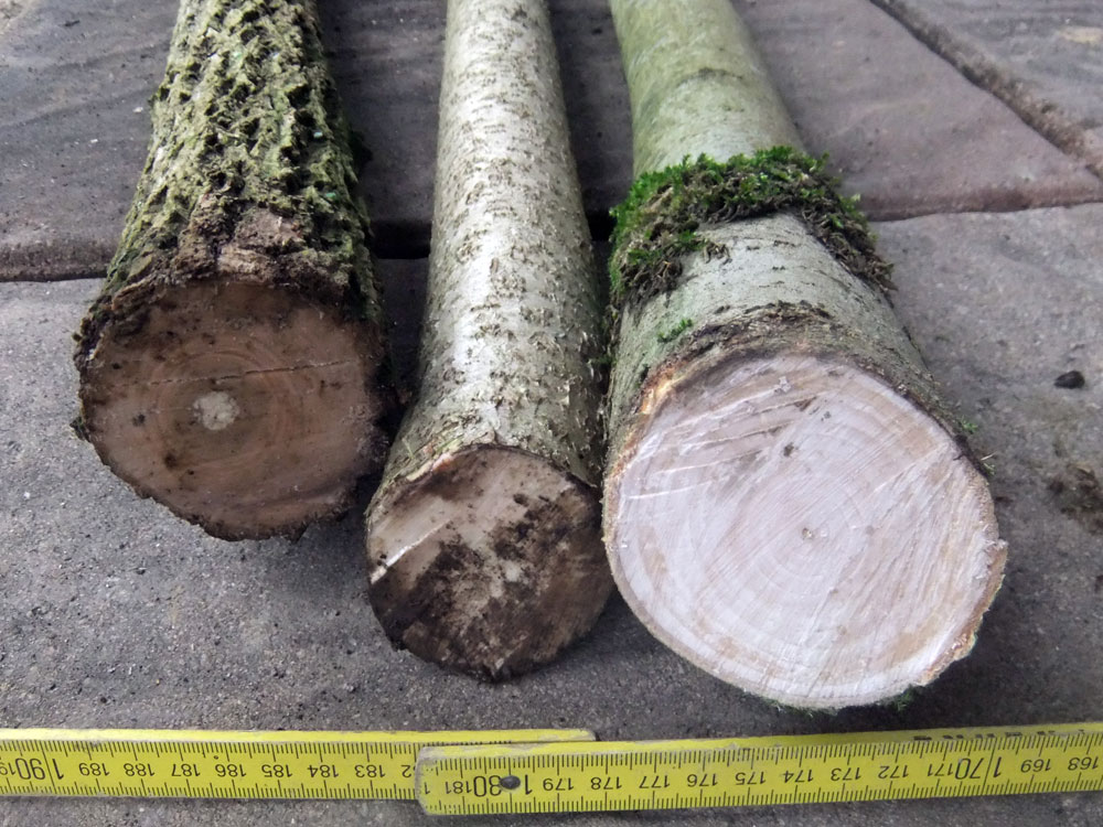

von Sontrix

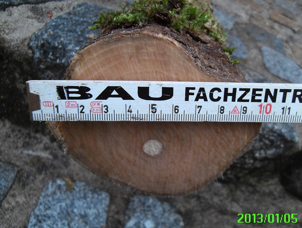

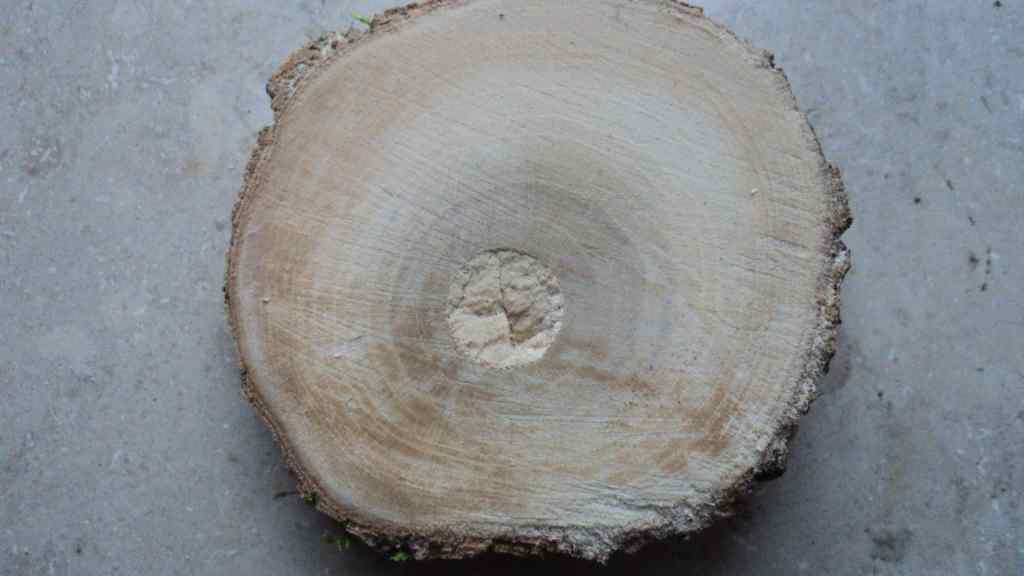

Holunder
Holunder
Sehr feine Ringe. Besonders außen: der Rückenring hat nicht mal 1mm Dicke
Das dicke Ende hat einen Durchmesser von 7cm
Schicker Reflex
Schicker Reflex
Knospe
Knospe

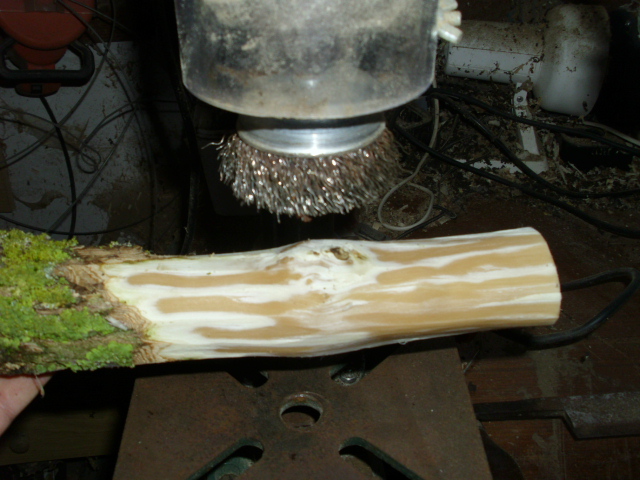

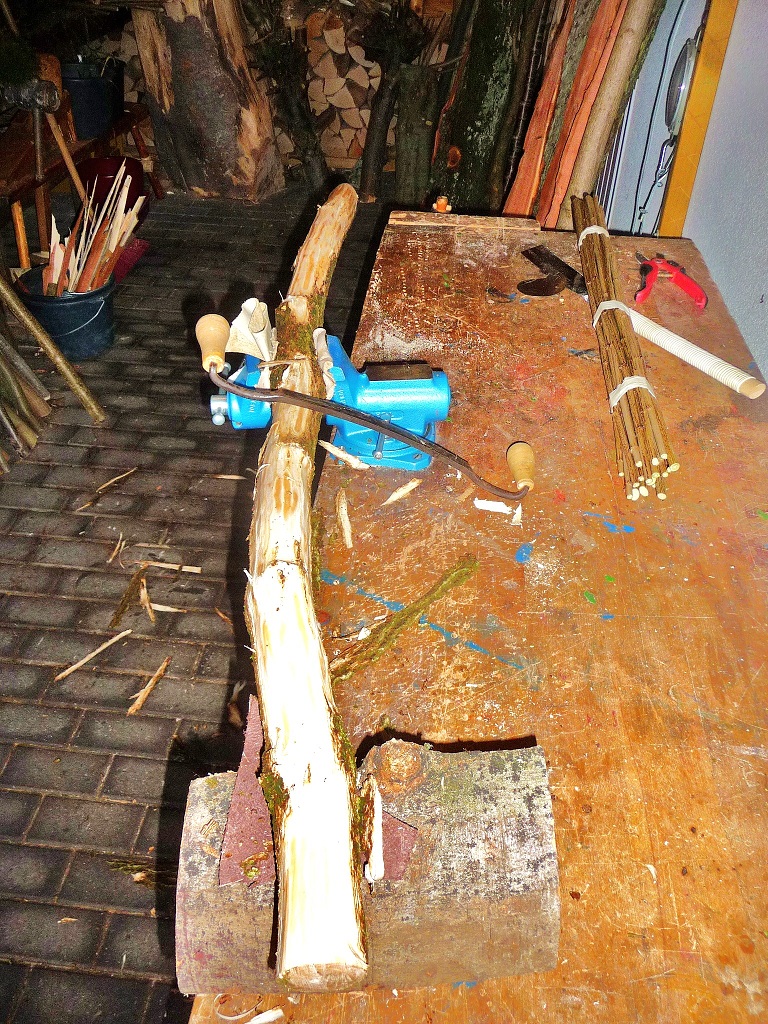

Ich habe heute meinen Holler entrindet mit dem Ziehmesser und mit der asiaten Säge abgelängt ,
Dann mit Kollege werkstatthelfer Lutz mittig aufgesägt ,
Anschließend habe ich mittels Topfbürste die Bast und Rindenreste entfernt, ergibt eine super schöne sauber Oberfläche :)
Aus dem etwa 40cm langen Reststück welches abgelängt worden ist habe ich einen der Holler typischen Knubbel mit der Kappsäge aufgetrennt, so sieht es innerhalb eines solchen Knubbels aus :
Der Rest des Stückes wird der Bestimmung der Dichte und Bruchtest dienen.

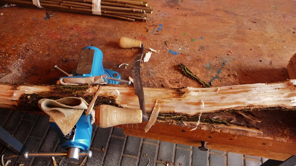

Holler Nr.1 Grobe Bearbeitung by skinwalker
Verfasst: 05.01.2013, 18:03
von skinwalker

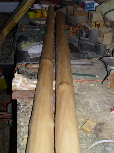

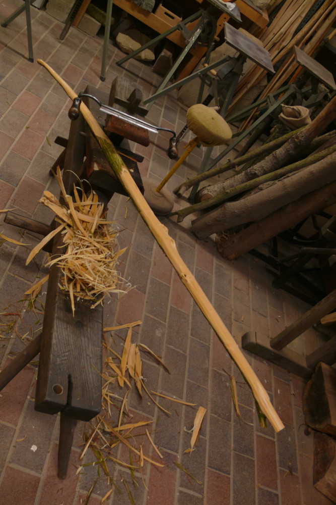

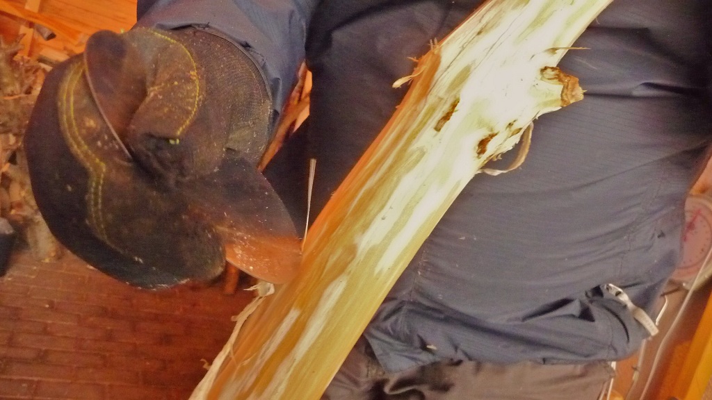

So, heute Nachmittag mal den Holler Nr.1 bearbeitet :
Holler Nr.1 - Rinde mit Ziehmesser abgenommen
Ich benutze bei Holler immer ein etwas stumpfes Ziehmesser, da die Rinde recht weich ist.
Bast mit Ziehklinge entfernt
Nackiger Holler ...
Nackiger Holler ...
Mit Ziehmesser in Form gebracht
Jetzt werden noch die Enden versiegelt und das Trocknen beginnt.
Der Rohling hat einen deftigen Reflex und ich werde mal ne' Nacht drüber schlafen ob ich das so lasse oder die Form noch
verändere.
Morgen kommt Holler Nr.2 dran ...
