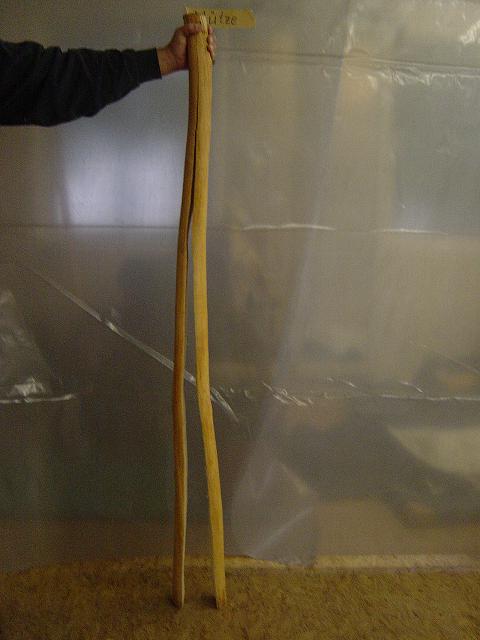

Ich steige mit gewöhnlicher Felsenbirne (Amelanchier ovalis), ein. Der Stamm wurde am Freitag den 6.1. um 13:20 geschnitten.
Werkzeug: Bügelsäge
Der Stamm wurde dann gleich zum Bogenbauertreffen mitgenommen.
Werkzeug: Auto

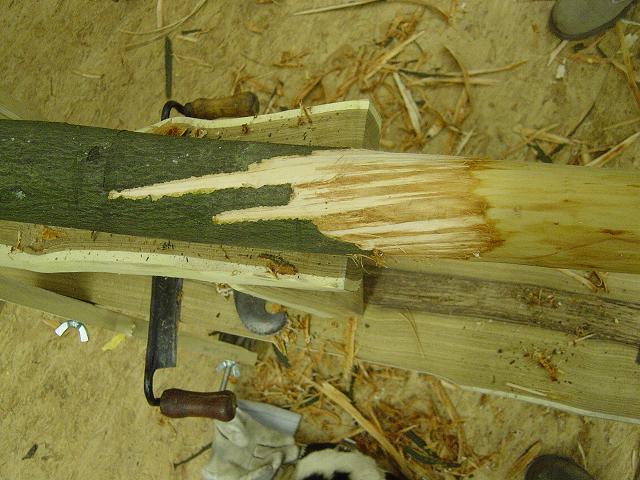

Dort habe ich den Stamm dann gleich am Freitag abend entrindet.
Das Bild täuscht, ganz so wild ist der Drehwuchs gar nicht. Zumindest nicht bei Felsenbirne. ;)
Werkzeug: Zugmesser, Ziehklinge, Schnitzhund
Am Samstag wurde der Stamm dann gleich mit Dirks Bandsäge aufgesägt. Die beiden Hälften teilen sich sehr schön.
Werkzeug: Bandsäge
Zuletzt geändert von Archive am 11.01.2012, 08:32, insgesamt 2-mal geändert.

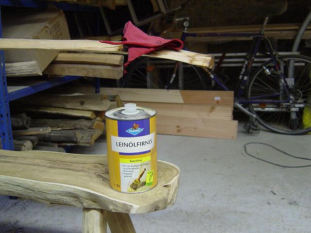

Da Felsenbirne sehr schnell reißt, habe ich dann noch schnell den Markkanal freigelegt
Werkzeug : Zugmesser, Schnitzhund
Wieder zu hause habe ich dann noch die Schnittstellen mit Leinölfirnis eingeschmiert.
Werkzeug: ein alter Lumpen
Ich lege Holz vom Essigbaum in die Gewinnkiste. Acker, du darfst mich in die Teilnehmerliste eintragen.
