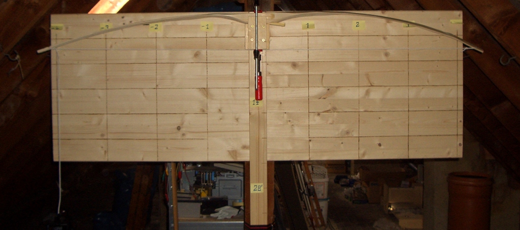

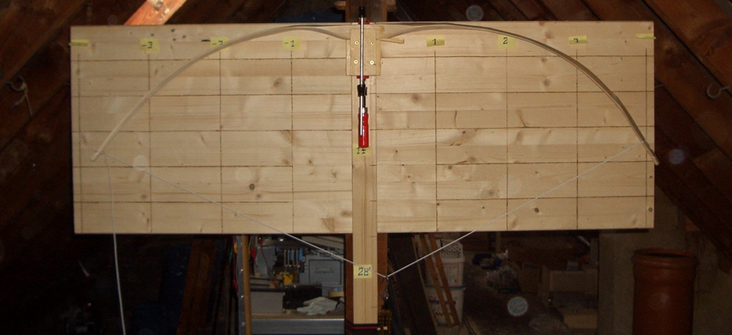

Die Biegung gefällt mir schon besser. Rechts darf er zwischen 1 und 2 immer noch mehr biegen, aber wenn ich das soweit habe, kann ich anfangen, zu kürzen.
- Entspannt
- 20# bei 28"

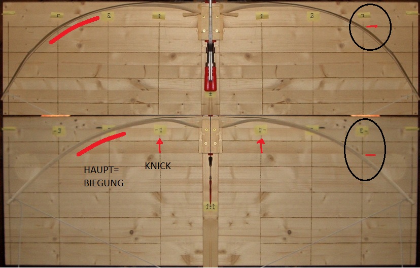

Hmmm ja schwierig....
Im Vergleich der beiden WA (hier zur Sichtbarmachung jeweils gespiegelt) erkennt man das Problem der Asymmetrie:
Die Hauptbiegezonen liegen eigentlich sehr schön gleich! Biegen auch etwa im gleichen Maße.
Der helle WA hat aber ganz griffnah einen Knick, dadurch kommt er natürlich sofort insgesamt viel weiter runter.
Hinzu kommt der Knick beim Dunklen kurz vor'm Ende.
Der bring dann zwar die ENDEN wieder in die symmetrische Position, beides zusammen führt aber zu sehr unterschiedlichen Tillerbildern.
Das wird man nicht mehr ausgleichen. Ich würde das Projekt langsam beenden, mehr "Rumkratzen" kann es eigentlich nur noch verschlechtern.

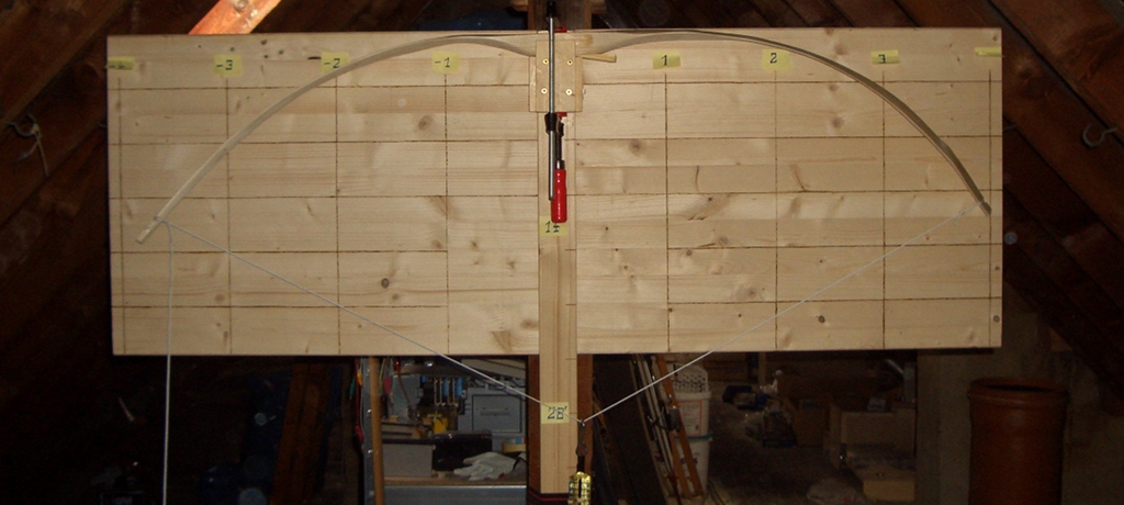

- Entspannt 2" gekürzt
- Standhöhe 2" gekürzt
- 22# 28"
- Sehnenstand 2" gekürzt
Jeder Zoll kürzen hat mir etwa ein Pfund mehr Zuggewicht gebracht. So genau kann ich das nicht ablesen.
Nach der ersten Kürzung habe ich weiter Stauchbrüche im Bereich der Schwachstelle am rechten (oberen) Wurmarm entdeckt. Nach der zweiten Kürzung sind aber keine weiteren aufgetreten. Vielleicht habe ich beim ersten Mal markieren auch nur welche übersehen. Im unteren Wurfarm sind keine Stauchbrüche aufgetreten.
Der obere Wurfarm ist lang genug, dass ich noch einen weiteren Zoll kürzen kann und dann ein symmetrisches Design habe.
Wenn ich übrigens nochmal in die Verlegenheit kommen sollte, nen Bogen aus Kiefer zu bauen, würde ich am Griff "nur" auf 60mm Breite gehen. So breit wie jetzt ist der Bogen einfach nahezu unhandhabbar. Statt vollpyramidial zu bauen, würde ich mindestend bis ca. zu Mitte des Wurfarmes ein paralleles Design wählen und erst dann pyramidial zulaufen lassen. Da im Griffbereich dann etwas Breite fehlt müsste man das durch Wurfarmdicke ausgleichen. Das wiederum bedeutet zusätzliche Druckbelastung. Da Kiefer das gar nicht gerne mag, muss man den Bereich etwas weniger Biegen lassen und erreicht so eher einen Ellipsen- und keinen Kreistiller.
So gekürzt ist der rechte (obere) Wurfarm schon wieder stärker als der linke (untere). Da kitzelt es mich schon wieder in den Fingern, an der 2 weiter zu schwächen, um die Schwachstelle zu entlasten, auch wenn ich dann schon wieder Zuggewicht verliere.
