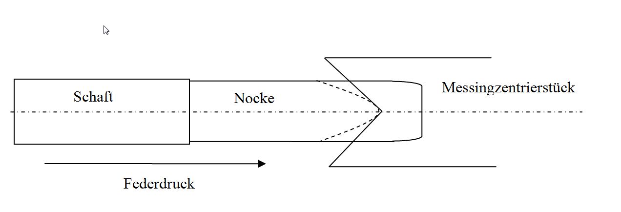

Verfasst: 24.10.2012, 17:19
von Günter_K
Hallo
Ich will mal kurz die Funktion der Feder beschreiben. Sie übt einen leichten Druck der Nocke auf das Zentrierstück und die Nocke (egal, wie dick die nun ist) wird durch den V-Förmigen Ausschnitt genau zentriert.

Hmmm - nun gut. Dann werde ich es auch erst einmal mit einem V-Stück versuchen. Alles andere sieht mir gerade nach zu viel Aufwand aus! ;)
