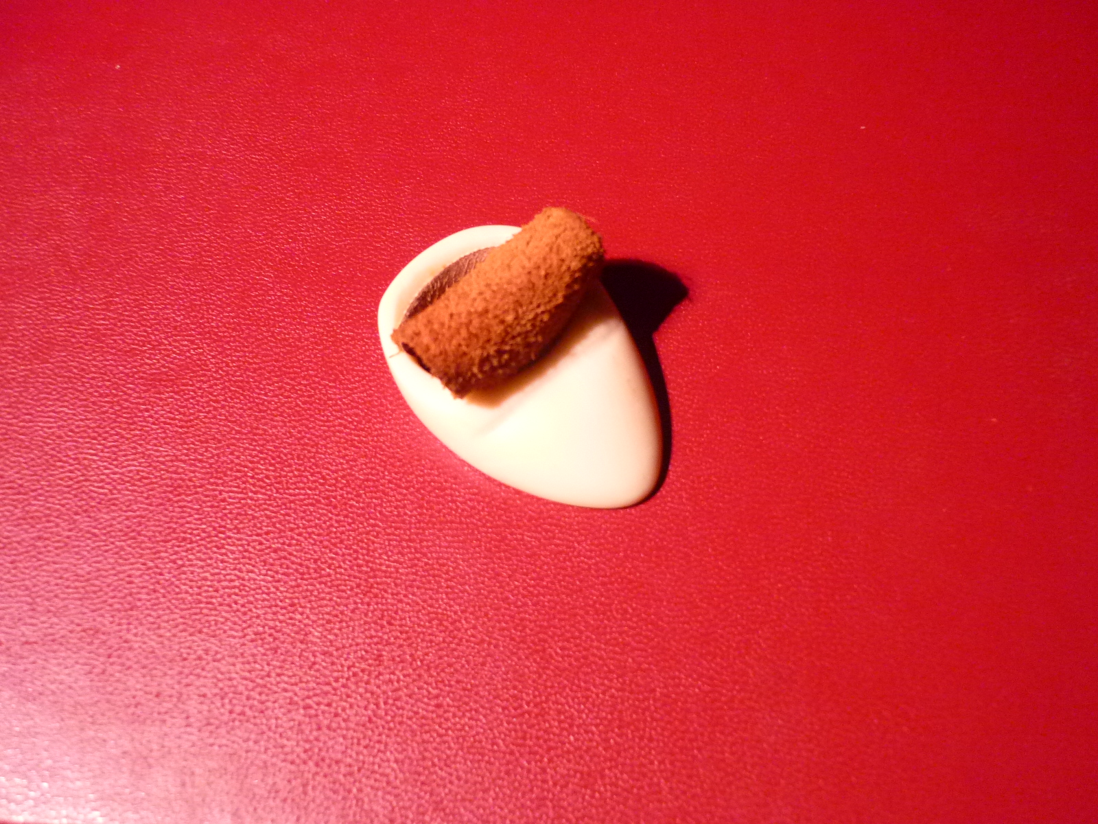

Re: Daumenringpräsentationsthread
Ich hab mir nun die nächste Halbseitige lähmung verpasst durch handschmirgeln und (noch nicht ganz abgeschlossenem) polieren:
einmal pommes mit soße über alles aber keine Lufteinschlüsse.
bevor jemand meint es wäre der ring von 2 seiten vorher, hier mal ein vergleich der verschiedenen formen:
und das beste ist, die Ringe sind echt stabil. mehrmals beim laufen auf die fließen gedonnert - nix dran

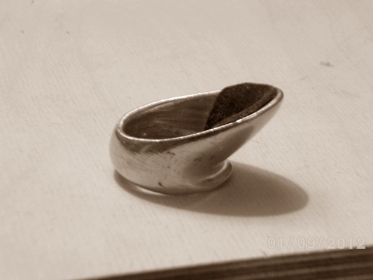

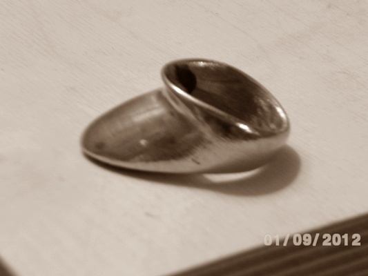

EddieDean
Da haben wir doch das gute Stück.
Seit einem Jahr in Gebrauch und ich geb ihn nicht mehr her
Material: Aluminium
Stephan
Material: Aluminium
Stephan
